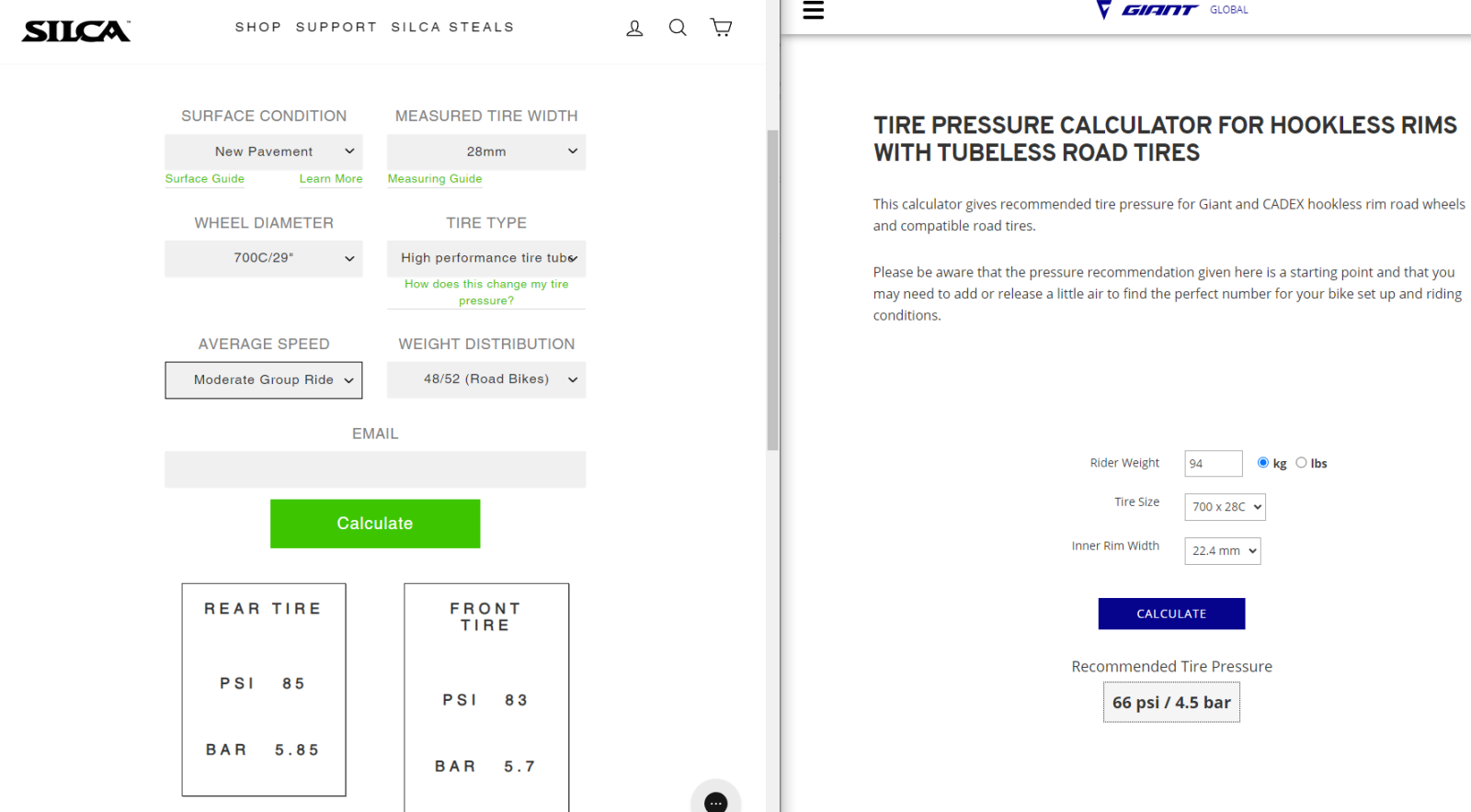

Ich fahre seit ca. 1000 km auch hookless (Giant SLR1) und habe mich bisher (und in Zukunft wohl erst Recht) an die Herstellerempfehlung gehalten, die deutlich unter dem Silca Wert liegt.
Little know fact: der Silca Tire Pressure Calculator ist der einzige Rechner, der dir wirklich die optimalen Drücke angibt (wobei auch der natürlich immer nur einen Anhalt darstellen kann). Er gibt auch aus gutem Grund gar nicht erst die Möglichkeit, zwischen hooked und hookless Felgen zu wählen.
Alle anderen Luftdruck-Kalkulatoren sind natürlich auf die ETRTO-Standards angepasst. Nach dem Motto - wenn Fahrergewicht bzw. Reifenbreiten in unpassende Schnittmengen hineinragen, wird der "optimale" Druck hingebogen. Weil nicht empfohlen werden darf, was den Standard verletzt. Macht Sicherheitstechnisch und vor allem Haftungsrechtlich Sinn, ist aber das Pferd von hinten aufgezäumt.
Soll nicht heissen, dass man dann als schwerer Fahrer hoffnungslos schwammig unterwegs wäre (und ich habe jetzt nicht geprüft, ob diese Rechner dann irgendwann tatsächlich sagen: "darfst du so nicht fahren, nimm breitere Reifen oder Nimm ab") aber du wärst (wenn die Angaben sonst auf guten Grundlagen beruhen) schneller unterwegs, wenn du bei solch großen Diskrepanzen zwischen dem Silca und dem Giant-Kalkulator eher nach oben gehen würdest. Solltest du aber tunlichst nicht tun, wenn du auf hakenlosen Felgen unterwegs bist.
Also ich fahre ja Carbonfelgen mit Hook aber die Werte die der von Silca ausspuckt sind imho lächerlich hoch für tubeless. Vorne 0.8 bar mehr und hinten 0.6 bar mehr als der von SRAM, an dessen Empfehlungen ich mich schon immer halte.
Der Silca sagt bei 28mm Reifen, worn pavement, tubeless, 85kg Systemgewicht hinten 5.5bar, wenn ich fast group ride nehme. Wenn ich die Werte für mein MTB Hardtail eingebe hingegen zu wenig (die Werte wären eher für Trailbike/ Enduro).
Aber auch egal, wundert mich nur, dass der mir überhaupt was über 5bar vorschlägt. Würde ich tubeless am Rennrad bei 85kg Systemgewicht und 28mm niemals fahren.
Der Silca-Rechner gibt den Druck an, der den geringsten Rollwiderstand haben soll. Eine weitere Erhöhung des Drucks würde sowohl den Komfort verschlechtern als auch den Rollwiderstand erhöhen.
Es wird allerdings auch gesagt, dass man ohne große Zunahme des Rollwiderstandes einen niedrigeren Druck als den errechneten fahren kann, um mehr Komfort zu gewinnen.
Ausgegeben wird der Breakpoint - 0,7 Bar weniger sind in diesem Beispiel 1 Watt langsamer, 0,7 Bar mehr allerdings 9 Watt langsamer
Silca Tire Pressure Calculator Explained

Klassischer Fall von Theorie zu Praxis. Mein recht leichte Hooked Felge kann bis 120 PSI belastet werden, hookless-Felgen haben alle 72 PSI Limit. Ich sehe nur bei Duchschlägen wirklich relevante Vorteile beim hakenlosen Design, aber ich sehe die Relevanz beim Rennrad da nicht.
@naisenberg hat es schon erklärt, aber auch ich empfinde die Empfehlung des Silca Rechners viel zu hoch. Locker 1 bar zu hoch. Die Maulweite der Felge wird bei der Berechnung offenbar auch nicht berücksichtigt bzw. nur indirekt über die tatsächliche Reifenbreite.
Ich halte mich an den Zipp Calculator und empfinde diese deutlich angemessener: https://axs.sram.com/guides/tire/pressure
Nunja, ich lande da mit meinen 71 kg auch bei 4,8 bar mit 28er Reifen. Mit Hakenfelge 5,2 bar.
Da ist einfach zu wenig Spielraum bis zum Limit selbst für leichtere Fahrer wie mich.
Ab 80 Kg Fahrergewicht kommt die Kombi aus 28er Reifen und hakenlos bei dem Rechner schon über das Limit und der spuckt eine Warnung aus.
also bei mir gibt der silca 5.5 und 5.6 bar an 71kg systemgewicht 28mm Reifen
man kann halt nicht unterscheiden ob Tubeless oder Tube ... high performance reifen werden da generell als Tubeless/Latex angegeben
ich fahre so um die 5 - 5.5 bar mit TPU
Ja ich wieg so viel ohne Rad, was bei meiner Größe wenig ist. Du bist halt ein Floh (und trotzdem nicht so weit weg vom Drucklimit).
