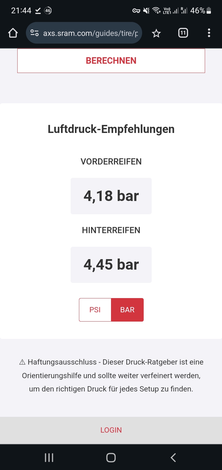

28er auf Zipp Hookless bei 88 Kg :
Warum soll man da über 5 bar reinpumpen?
OK :) mit Ersatzschlauch einziehen gefällt mir dass schon wieder.
