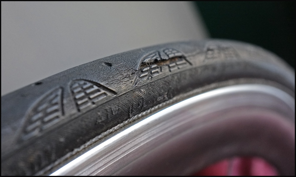

Auch Conti GP4000sII (20mm); Bj. 2014, km und wann aufgezogen sind unbekannt.
Die Markierungen wären für mindestens noch 2.000km gut. Aber er muss natürlich runter. Der rissige Belag beginnt sich abzulösen und wird schnell wachsen.
Natürlich wird der Reifen nicht explodieren (die Karkasse hält ja den Druck). Und man muss nicht Mutti anrufen, bis nach Hause kann man damit fahren. Will sagen:
Man sollte sich nicht zu sehr auf die Verschleißindikatoren konzentrieren (das kann sogar fälschliche Sicherheit suggerieren), sondern den Gesamtzustand betrachten.
Viel wichtiger als die Indikatoren (manche Reifen haben sowas garnicht) sind z.B. Beulen zu entdecken (gerissene Karkasse?) oder der Draht sitzt nicht korrekt hinter dem Haken (Absprung? Platzen?). Durch Bremsplatten kann der Belag an ganz anderer Stelle durch sein. Und Splitter im Belag sitzen fest und wandern langsam durch...
Und wie meist: Es ist immer hilfreich, zu wissen, wie ein Reifen aufgebaut ist und warum. Plus ein bisschen Erfahrung.
Gruß messi

Und gleich noch hinterher: Wer jetzt meint, einen Reifen von 2014 soll man auch nicht fahren, der wäre ausgedörrt. Genau bei ihm habe ich eine Zwillingsstudie:
Den abgefahrenen Reifen habe ich 2014 zusammen mit einem 2.ten gekauft. Der andere lag original zusammengefaltet bei Zimmertemperatur in eine dunklen Kiste.
Der riecht noch immer stark nach Gummi, die Oberfläche fühlt sich frisch an, kein Anzeichen von Porösität die Faltstellen bleiben unsichtbar. Auch nach den ersten 100km: Kein Unterschied zum Neuprodukt.
Es ist nicht (kaum) das Alter, es ist das Tageslicht (UV) in Kombination vom Walken und Spannungswechsel, die den Belag porös und rissig macht.
Gruß messi
