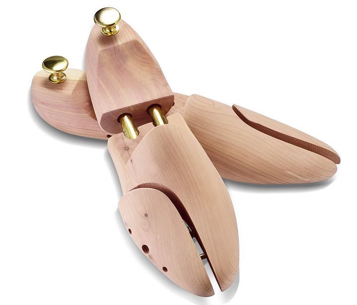

Meine andere Idee wäre ein Schuhdehner wie dieser hier gewesen.
Dabei verformt man den Schuh beim rum drücken nicht in alle Richtungen und das Carbon kann beim erneuten aushärten nicht in seine Ausgangsposition zurück gehen.
Da ich sowas aber nicht zur Hand hatte und naher ungewiss war ob es passt, hab ich damals meine BONT Schuhe zurück geschickt.
Das ist kein "Schuhdehner", sondern ein hochwertiger Leisten, wie man ihn gewöhnlich in noch fußwarme Straßenschuhe steckt. (sog. Aufleisten) Er dient dazu, dass der Schuh nach dem Ausziehen beim Trocknen in Form bleibt und Gehfalten geglättet werden. Die Länge und die Elemente am vorderen Außenspann sind federnd gelagert, so dass es explizit nicht zu einer Dehnung kommt.
