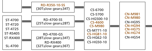

Hat Shimano 10er Abschlussritzel?
Weiss nicht:-o
Aber alle hier verlinkten Kassetten haben als kleinstes Ritzel 11 oder 12...

Gibt es 53/39 noch?
An älteren Rädern sicher. Heute ist eher 39/53angesagt. :cool:
Weiss nicht:-o
Die Frage nach einem 10er Abschlussritzel von Shimano war rhetorisch. Gibt es m.E. nicht. Sinnlose Fragestellung eigentlich. 46/11 reicht überall hin, insbesondere, wenn du mit der Bereifung in deinem Nickbild fährst. Fahr mal in starken Gruppen regelmässig mit; dann sieht die Sache evtl. anders aus.
