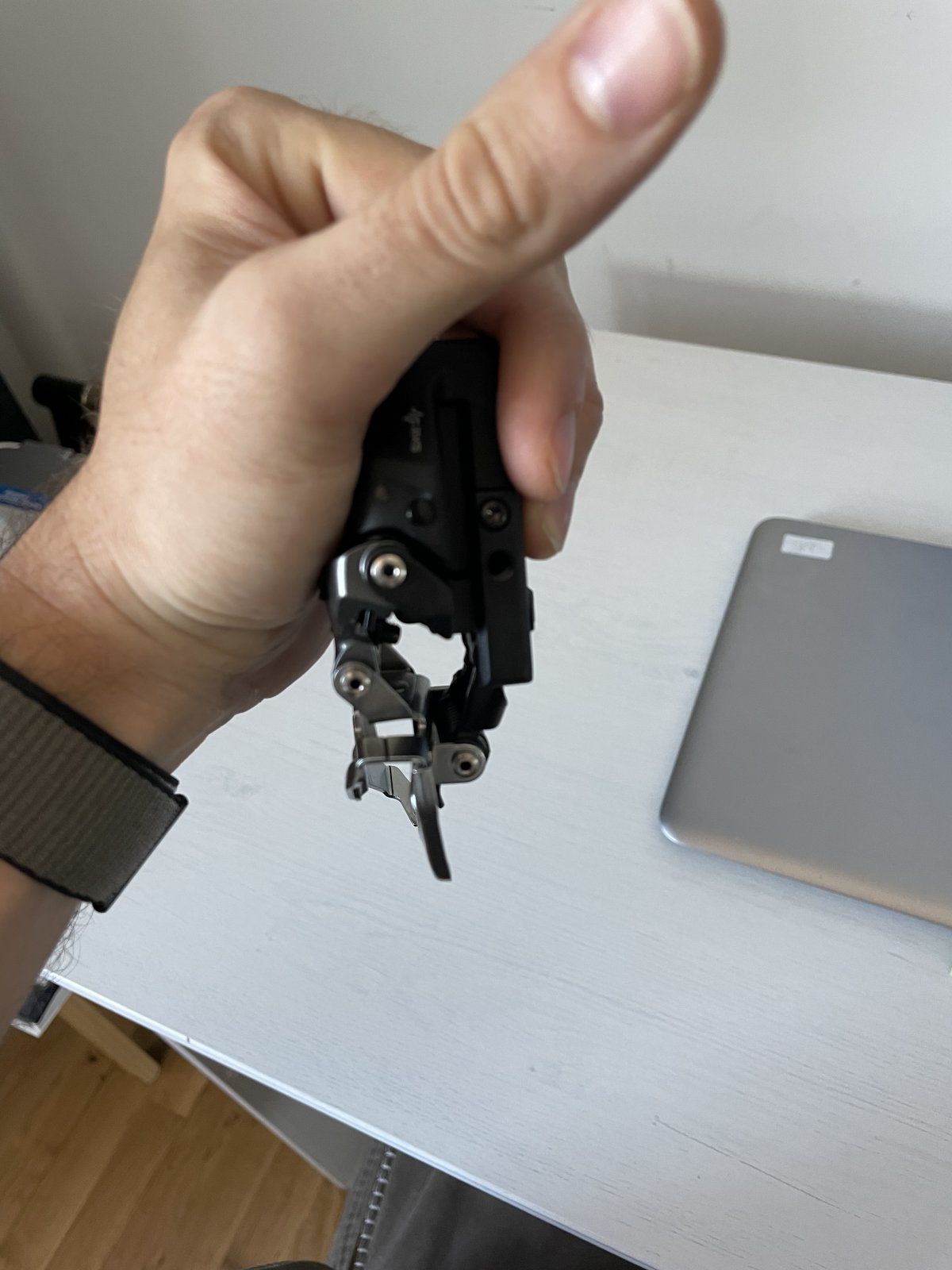

Hi,
es geht mir nur um die Frage der korrekten Montage!

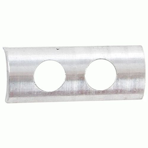

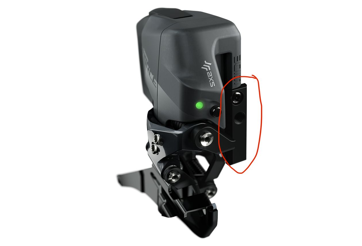

Bei Shimano Umwerfern ist die Kontaktfläche für den Anlötsockel „rund“ während die bei den neuen SRAM „flach“ mit abfasten Ecken ist.
Schraubt man die aktuellen SRAM jetzt einfach so rein oder benötigt man sinnvoller Weise ein halbrundes Adapterstück ?

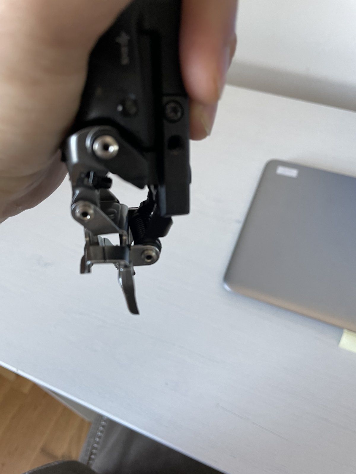

Ich denk dass der silberne Adapter eher ist um die Neigung bei kleinen Kurbelblättern anzupassen.
Er sieht zumindest aus als ob er eine Art Keil wäre 😅
Rein vom Hinhalten her sollte es klappen.
Ich hatte nur Sorge meinen Carbon Anlötsockel „abzudrücken“ mit diesem „nicht runden“ Design 😅
Hast du den Adapter-Keil aus Plastik zwischen Umwerfer und Rahmen rein?
Also der Umwerfer paßt bei mir satt in den Sockel, von daher hätte ich keine Sorge, mußt das Ding ja nicht endlos anknallen mit den Schrauben. Ich mein ich hab die mit nur 4Nm angezogen, ganz sicher bin ich aus dem Kopf nicht.
Den Keil habe ich ebenfalls von Anfang an in Benutzung, ist ja so vorgesehen und schadet nicht.

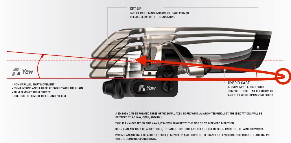

ich habe mich direkt mit SRAM Support auseinander gesetzt:
Die Konstruktion und Funktion des JAW Systems mit Etap macht jetzt tatsächlich Sinn für mich!
Folgendes ist der Fall;
Der Umwerfer Käfig bewegt sich nicht parallel zum Kettenblatt! Er „rotiert“ bzw „giert“ eher. Das heißt der hintere Teil des Unwerfer-Käfig bewegt sich weniger stark als der vordere Teil!
Dadurch liegt der mechanische Drehpunkt des Systems weit hinterhalb des Umwerfer Käfigs!
dieser weit hinten liegende Drehpunkt ist auch der Grund warum ein Millimeter mehr oder weniger gleich so viel ausmacht! Über den „Hebel“ bis zum Drehpunkt entsteht aus einem kleinen Unterschied in der Einstellung gleich eine recht große Veränderung der Auslenkung vorne!

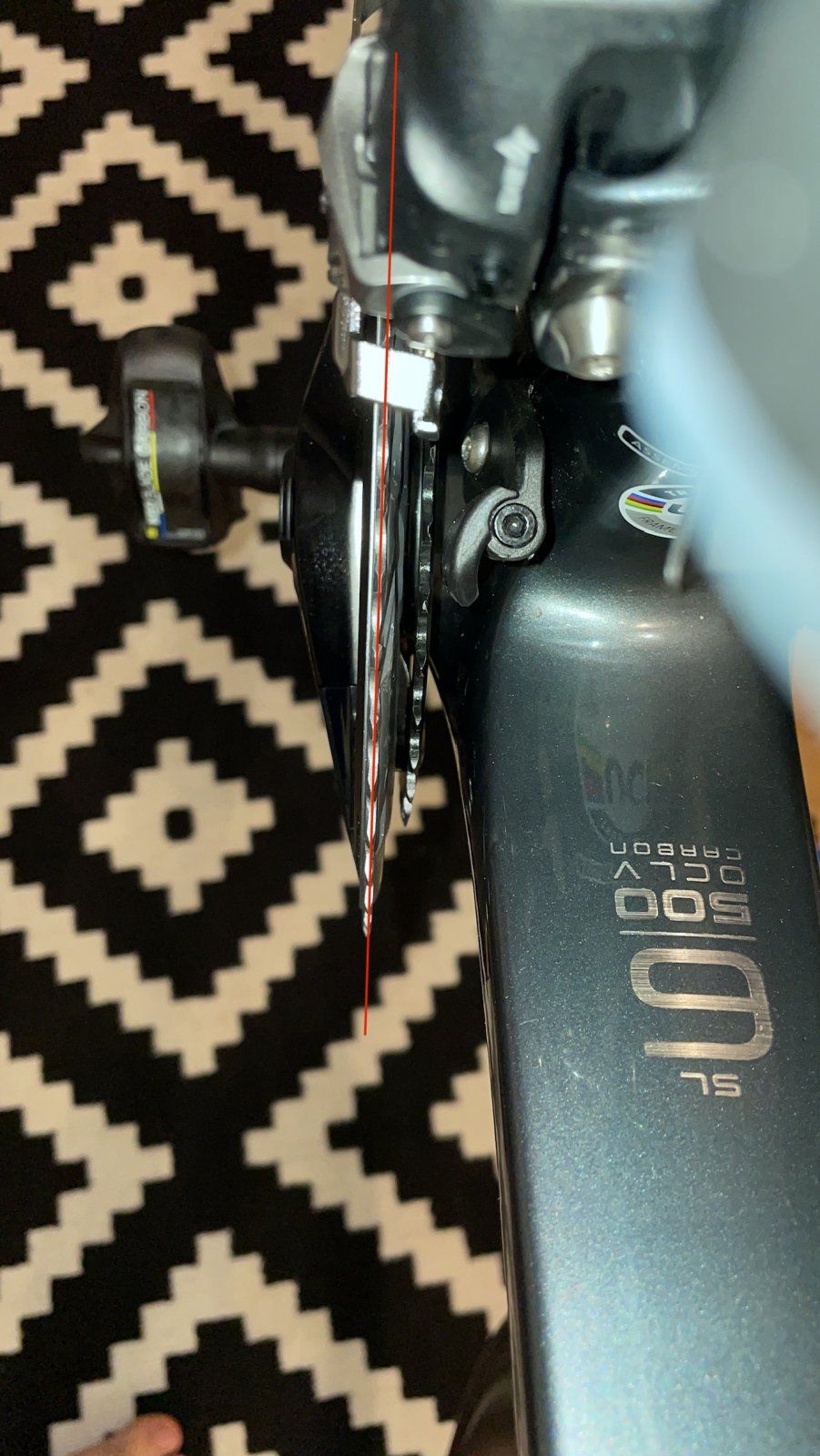

Ich drehe daher manuell den Umwerfer-Käfig tendenziell so dass der Käfig hinten einen Millimeter von Rahmen bzw Laufrad nach außen wegsteht. Dadurch schwenkt er vorne deutlich weniger weit nach außen und die Wahrscheinlichkeit eines Kettenabwurfes wird reduziert!
Wenn Abwürfe nach innen ein Thema sind kann man den hinteren Teil des Käfig etwas näher zum Rahmen drehen.
( Wohl gemerkt nur minimalst! bitte )

Durch das, in meinem Fall, leichte Rausdrehen des hinteren Teils des Umwerfer-Käfigs vom Rahmen weg lässt sich die obere Limitschraube ( schleiffrei groß/klein ) auch näher zum Kettenblatt/Rahmen stellen, das führt zu weniger „Overshift“ nach außen.
Im Grunde drehe ich den Umwerfer Käfig hinten vom Rad weg wodurch er gleichzeitig vorne zum Rahmen hin gedreht wird. Da dann der Käfig nach hinten außen schräger steht ( eher der Kettenlinie im schwersten Gang folgt ) kommt es bei der Kombination großes Kettenblatt und kleinstes Ritzel auch bei sehr engem Setting nicht zu Schleifgeräuschen.
Zu weit solltet ihr das aber nicht treiben da dann innen mehr Freiraum notwendig wird ( untere Limitschraube ) damit kleines Kettenblatt und größtes Ritzel schleiffrei laufen —> dadurch mehr Gefahr innen Abwürfe zu provozieren. Bei meinem Rahmen hilft der Kettenfänger den Trek ab Werk montiert hat! Solltet ihr sowas nicht haben montiert einfach den Teil von SRAM selbst. Damit ist es innen save und außen wirft er ebenfalls nicht mehr über.

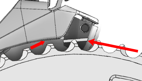

Höhe wie folgt:
Bei perfekten Rahmen würde eine Positionierung Linie-Linie-Kettenblatt auch ein perfektes Schaltergebnis liefern.
Da aber jeder Rahmen Toleranzen hat und nicht jeder Rahmen exakt selbe Q-Faktor, Kettenlinie, Kettenstrebenlänge, BB Höhe… muss man da mit etwas Verstand für die Arbeits- und Funktionsweise des Umwerfer rangehen.

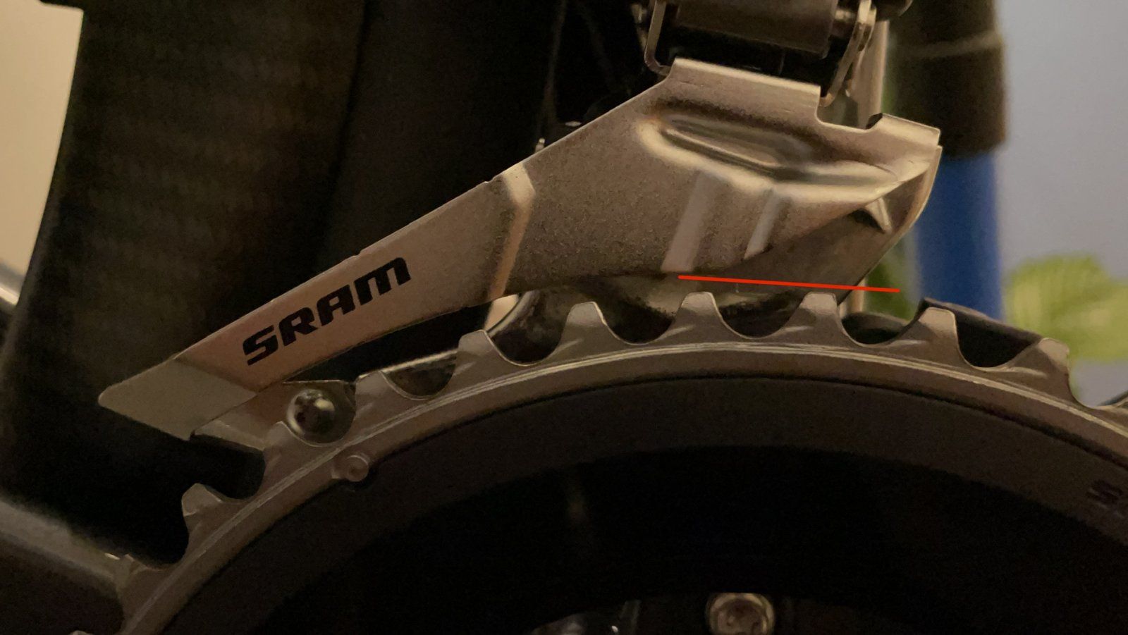

so 😅 ein Thema wo wir uns in der Gruppe nicht ganz einig sind ist die „optimale“ Höhe des Umwerfer.
Ich hab meinen jetzt so eingestellt dass die Spitze des höchsten Zahns genau mittig in der Markierung liegt.
Es läuft fein.
Wird tendenziell die Schaltperformance besser wenn man näher an das Kurbelblatt rangeht? ( nachdem es aktuell passend schaltet will ich das Experiment jetzt gerade eher vermeiden 😅 )

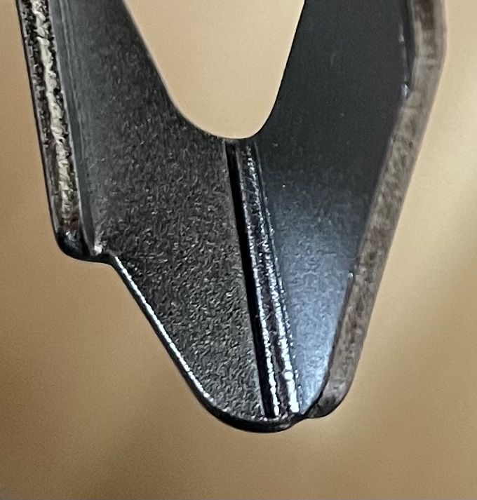

Ich hab an meinem Rival Umwerfer Käfig mit Permanentmarker die Linien schwarz hervorgehoben. Einfach übermalen und mit Alkoholvibes den Überschuss abwischen, in der Vertiefung bleibt dann die Farbe drin.
Dabei ist mir aufgefallen dass es „zwei“ Linien gäbe die sich sehr ähnlich sind. Ich vermute dass die die ich schwarz gefärbt habe auch tatsächlich die passende ist, die andere dürfte eine Pressmarke vom Stanzteil sein.
Vom Alignment her würden sich beide ausgehen 😅
Daher frag ich mal interessehalber in die Runde.

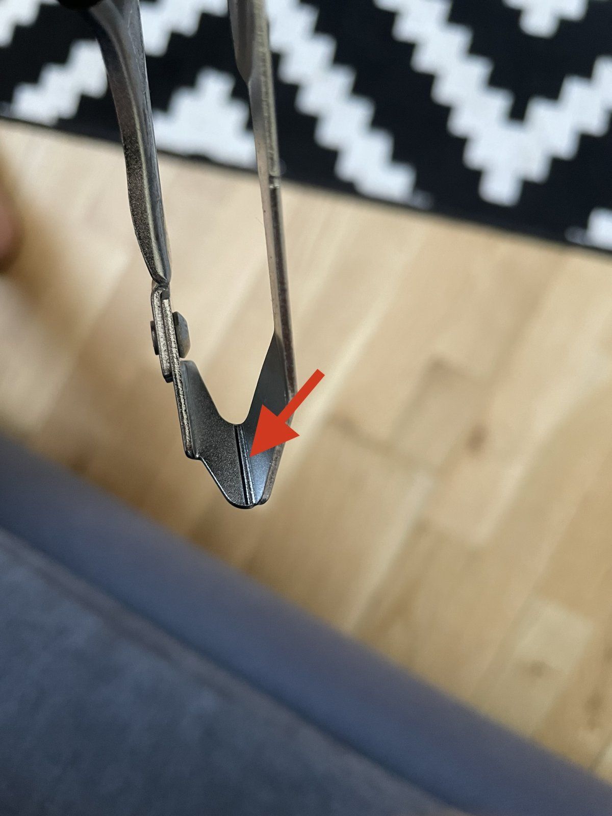

Das würde auch erklären weshalb es manche gibt die abweichend der SRAM Guides einstellen müssen und wieder andere strikt nach Anleitung quasi einen Ultegra Killer ans Rad geschraubt haben 😄
Es ist kein Konstruktionsmangel von SRAM, es liegt wohl ( teils ) an den Fertigungstoleranzen des metallenen Umwerfer Käfigs! Also SRAM… es ist okay ein System zu bauen dass man sehr präzise einstellen muss, klar soweit, alles gut! Nur dann muss das eigene Produkt bitte auch wirklich perfekt gefertigt sein.
Wenn die Linien zur Einstellung bereits am Umwerfer Käfig Blech „zueinander“ nicht „in-line“ stehen , wie soll der Kunde das dann passend auf dad Kettenblatt ausrichten ???
Meiner geht, ich arbeite das aber jetzt tatsächlich im Detail auf!
Ich glaub auch dass diesen Punkt noch niemand aufgegriffen hat. Weder in englischen noch deutschen Foren.
Wer kommt denn auch auf die Idee dass ausgerechnet die Einstelllinien nicht deckungsgleich am Blech selbst verlaufen 🙆🏻*♂️
Wahrscheinlich ( Vermutung ) werden diese aufgeprägt bevor der Umwerfer Käfig zusammengepresst und verbunden wird. Dabei kann sich das Blech natürlich verziehen was am Ende zu einer Abweichung führt.
UPDATE:
die Fertigungstoleranzen betreffen primär ( also fast ausschließlich ) den hinteren Teil des Umwerferkäfig.
Da die JAW Technologie vorne mehr auslenkt als hinten ist eine Korrektur oder besser gesagt Anpassung an Rahmen, Kurbel, Sram Toleranzen am ehesten und besten mit der vorderen Markierung ✅ möglich!
Die vordere Markierung scheint recht genau genacht
solange diese auf das große Kettenblatt ausgerichtet ist läuft es auch, bei Abwürfen nach außen einfach einen Millimeter hinten vom Rahmen wegdrehen, bei Abwürfen nach innen sonst rein 😌🙌🏻
Wichtig ist wohl am Ende nicht dass alles auf 0.001mm sitzt sondern dass man die Arbeitsweise versteht und dann anhand eines konkreten Problems passend gegensteuern kann. Da ist jeder Rahmen und auch Umwerfer wohl etwas anders aber da sie prinzipiell alle gleich funktionieren gleicht man die jeweiligen Toleranzen und Abweichungen immer mit der selben Logik aus.
bei meinem Laufen die Linien auch nicht ganz perfekt zueinander aber es geht so auch sehr gut einzustellen 😇

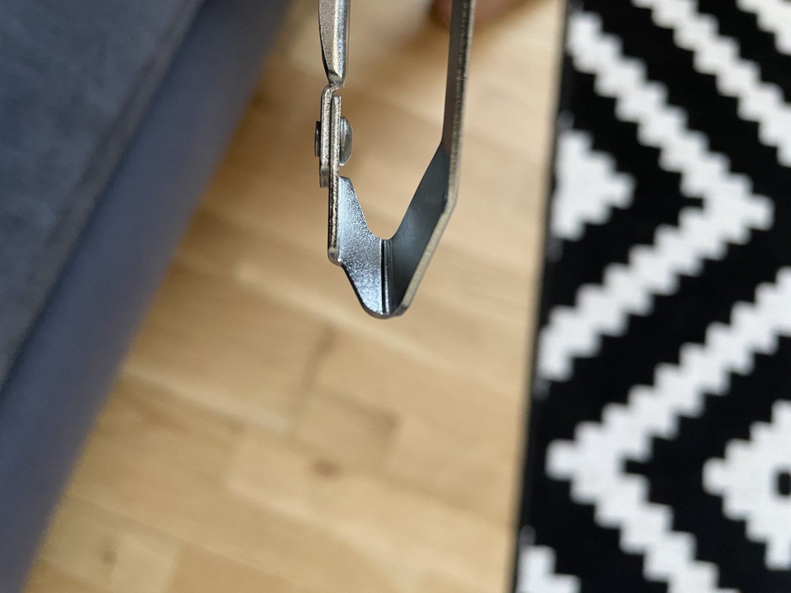

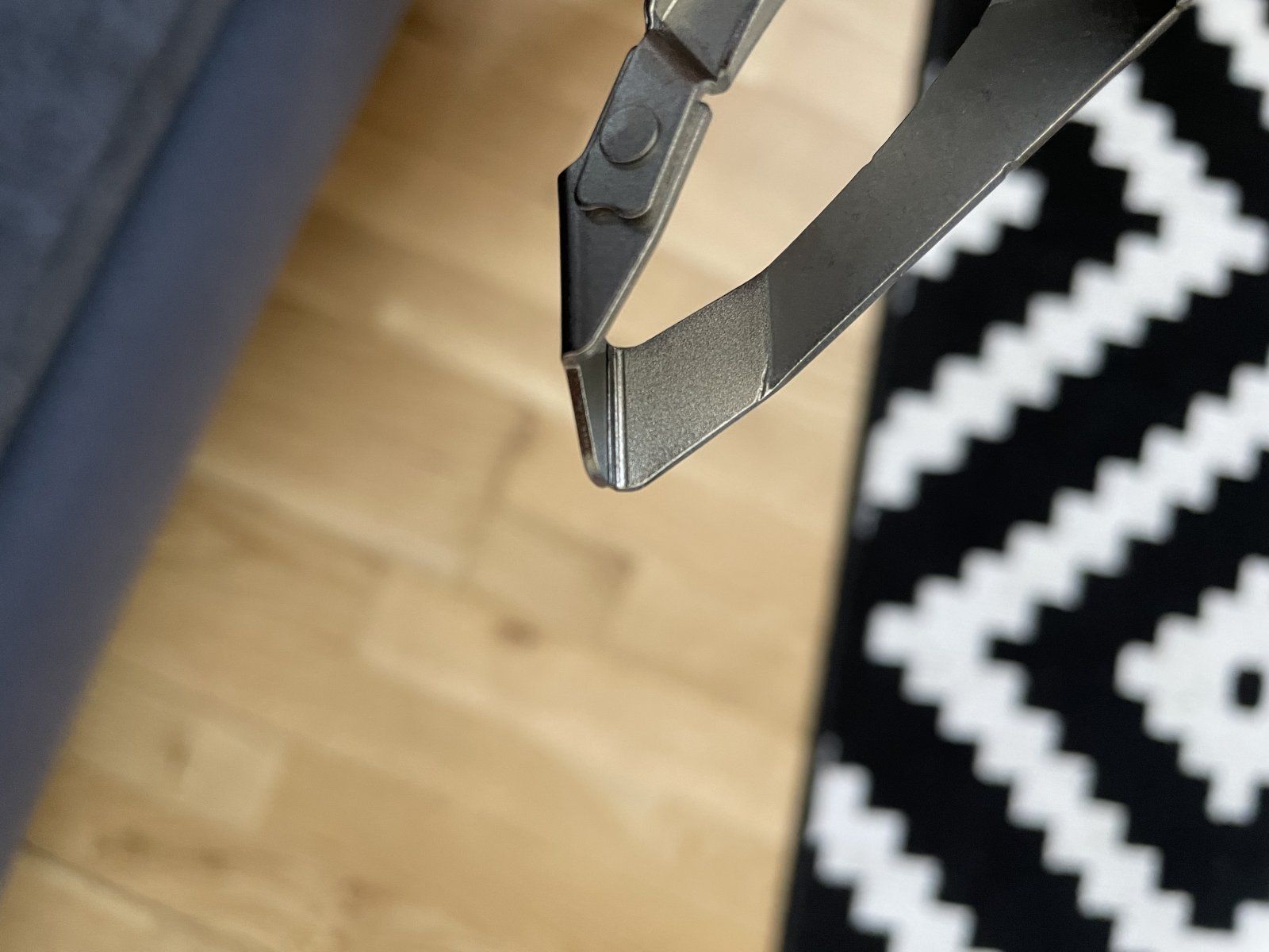

Danach hab ich mir den Umwerfer Käfig genauestens angeschaut!
Innen ( Rahmen seitiges Blech ) haben die Etap Umwerfer eine Art „Rampe“, schräge Fläche, durch die die Kette nach oben bzw. gegen das große Kettenblatt gedrückt wird beim Schaltvorgang Klein-Groß.
Um Groß-Klein ( schwerster Gang ) schleiffrei zu fahren und dennoch keinen Overshift mit Abwurf nach außen zu haben hab ich mir daher erlaubt den Umwerfer etwas tiefer als mit dem Tool einzustellen.
Der größte Zahn berührt quasi die oberste Kante der „Sollmarkierung“ wenn man genau seitlich hinschaut.

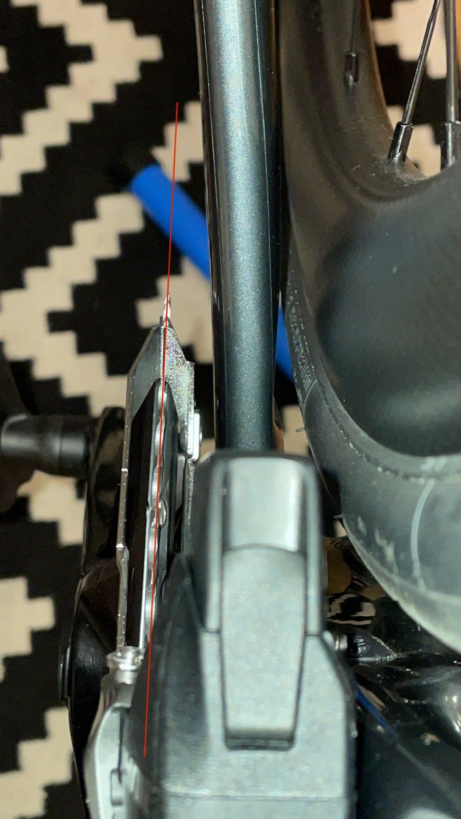

Dann penibelst die Leitlinien auf das große Kettenblatt ausgerichtet.
Dazu musste ich mehrmals die High Limit Schraube drehen und dann den Umwerfer nachjustieren. Irgendwann passte es dann:
Der Prozess kann Nerven kosten da das Kettenblatt selbst bereits leicht links rechts pendelt. Daher stehen auch nicht alle Zähne genauesten in einer Linie. Ob das jetzt Zufall oder Schlamperei von Sram ist weiß ich nicht aber die Toleranzen sind sehr klein.

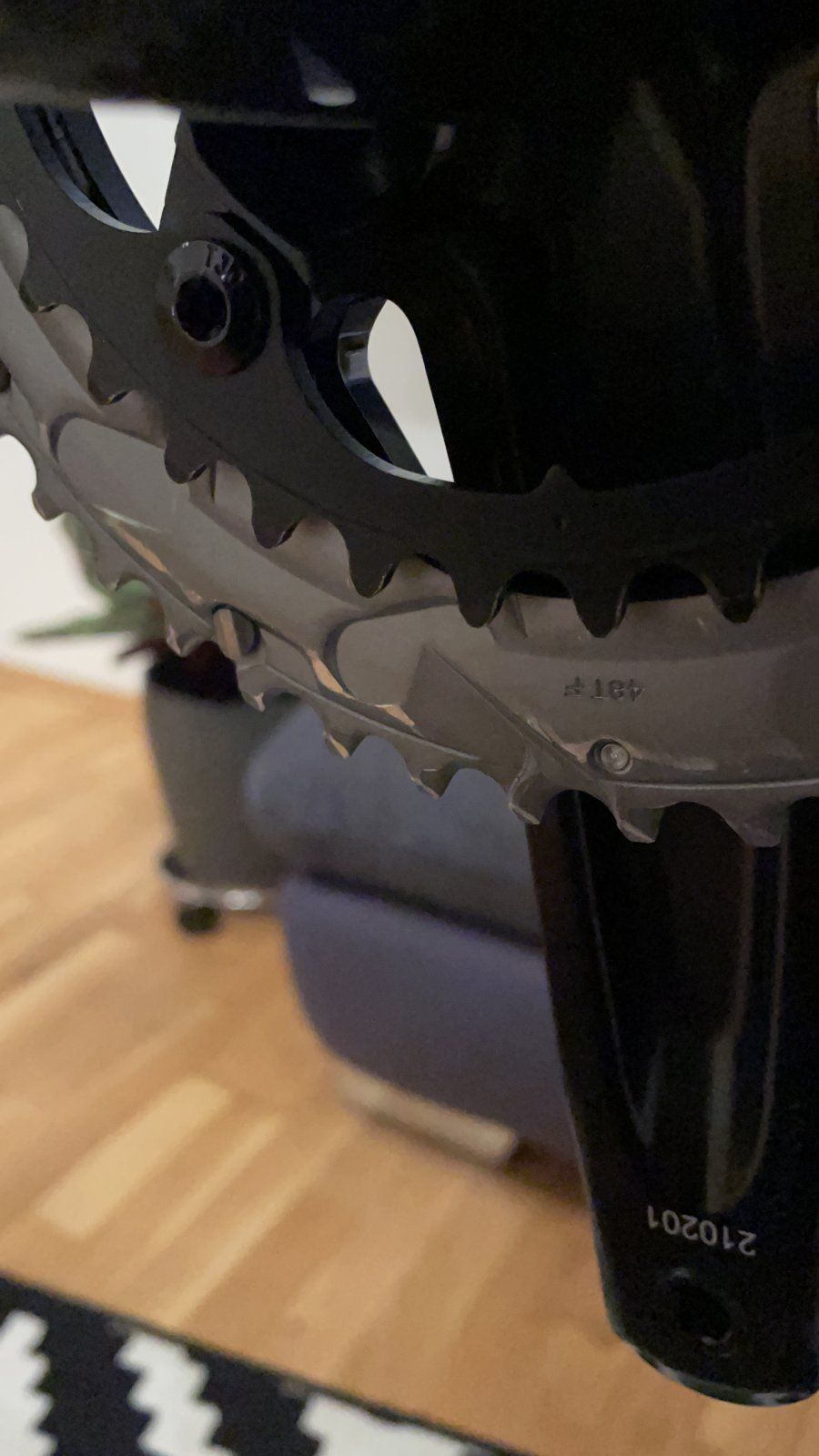

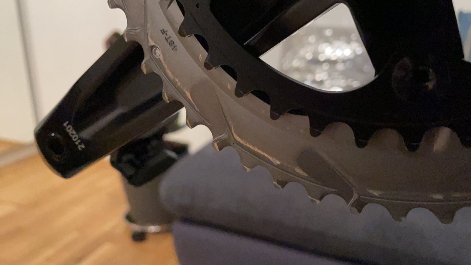

—> nicht ganz so gut zu sehen aber hier sitzen die Rollen erst kurz auf den Kettenblatt-Zähnen bevor die ganze Kette reinrutschen kann. Wenn hierbei der Käfig zu wenig Führung bietet kann die Kette nach außen überschießen weil sie während des Prozesses recht stark in sich verdreht wird und diese Torsion irgendwohin will 😅
Diese „Torsion“ oder Verdrehung erkennt man hier recht gut: (!)
Das kleine Kettenblatt hält die Kette noch während sie hinten aber bereits auf die ersten Zähne des großen eingreift. Genau hinterhalb dieses ersten großen Kettenblatt Zahnes liegt dann aber der Drehpunkt der Kettenglieder wo diese sich nach außen wölben um die seitliche Biegung vom kleinen aufs große Kettenblatt aufzunehmen. Es ist aber ohnehin erstaunlich dass das überhaupt geht! Denkt mal an Kettenschräglauf zwischen Kassette und Kettenblatt…. Und da liegt fast ein halber Meter dazwischen, beim Front Shift nicht ein paar Zentimeter und das auch noch mit ordentlich Bums drauf 😂
