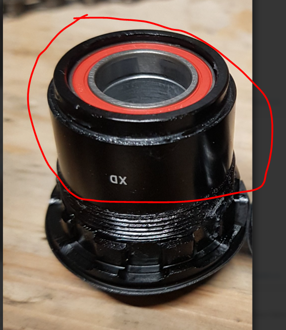

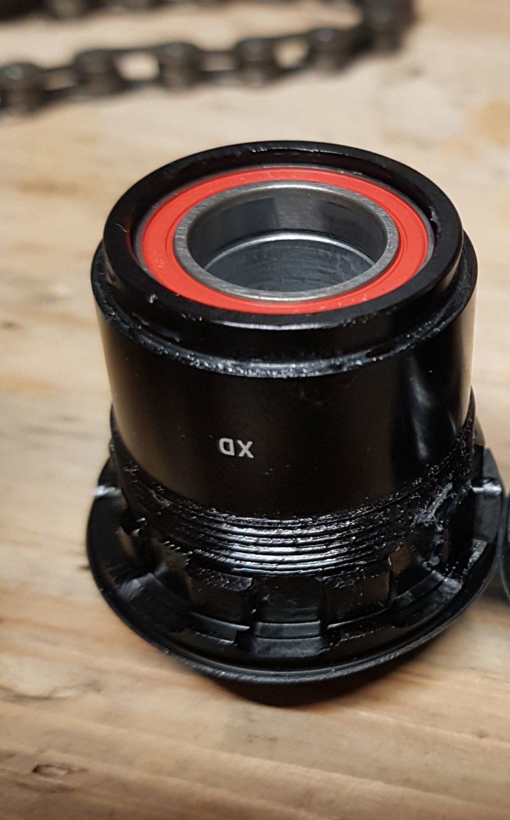

Erhalten hab ich diesen hier:
Endkappe habe ich die vom vorher verbauten XD Freilauf verwendet.

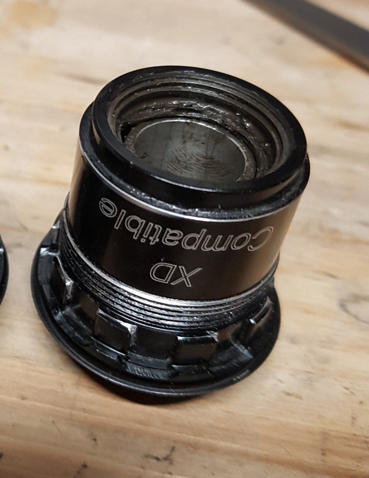

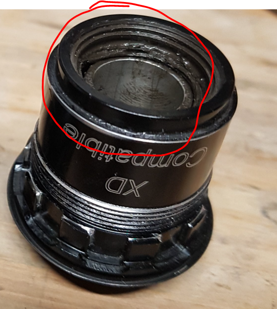

Und hier ein Foto vom kaputten Original Freilauf der verbaut war, ist das ein anderer?
(Abgesehen vom größeren Schriftzug)

Wie schon geahnt, ja, Du hast einen MTB Freilauf bekommen. Die XDR-Freiläufe von DT-Swiss haben auch "XDR" drauf stehen, die für MTB sind mit "XD" beschriftet.
Es gibt XD und XDR.
https://www.sram.com/de/service/articles/sram-xd-and-xdr-driver-body-explainedDie Kassette XG-1150 mit 10-42 ist für XD.
Auf dem alten und dem neuen steht XD.

ist das überhaupt ein originaler freilauf, oder wird der nur von Amazon als einer verkauft? … wenn ich den mit deinem anderen Vergleiche, ist der Lagersitz doch ganz anders oder täuscht das?
Das wird erst fest wenn alles auf der Achse steckt, habs bei einem Freund probiert - ist normal. Und ja, ist ein original Freilauf.

never gehoert die endkappe zu dem Freilauf ... wie ist es denn bei dem, den du ausgebaut hast? da sitzt das Lager viel tiefer
hast du mal bei youtube geschaut? ich habe noch nie gesehen auch nicht bei den DT naben, dass die Kappe da einfach lose drauf lag, sondern immer mind. ordentlich abgezogen werden musste
wie gesagt die wuerde ja sonst bei jedem rad ausbau abfallen, was dann eine absolute Fehlkonstruktion waere ... die war doch mit sicherheit auch nicht so lose auf dem alten Freilauf, sonst wuerdest du ja nicht fragen
