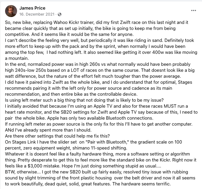

Ich werfe hier mal Screenshots aus der SB20 Fratzenbuch Grupp rein.. die sprechen für sich...
Falls jemand das nachprüfen möchte, hier der Link
FacebookGruppe SB20
Was soll ich sagen? Kauft das SB20 aber sagt danach nicht ich hätte diverse Punkte nicht angesprochen.
FacebookGruppe SB20
Anhang anzeigen 1197044Anhang anzeigen 1197044

Was ich aber eben festgestellt habe ist, das die ganzen Dinge welche in der FB Gruppe aufgeführt werden, in keinem Test (wie sie bei youtube zuhauf sind) erwähnt werden bzw. offenbar nicht aufgetreten sind.
Wie auch immer, die anderen Smartbikes, also Tacx und Wahoo sind auch nicht perfekt und haben auch Krankheiten ohne Ende. Also letztendlich kann man das kaufen was man am besten findet und muss dann eben hoffen das es kein Montagsbike ist.
