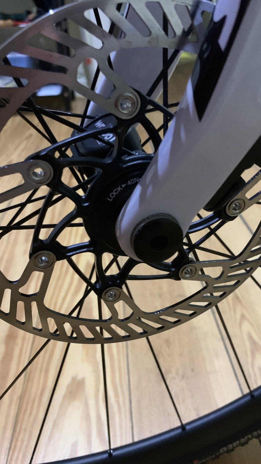

Ohne es zu wissen könnte ich mir vorstellen, dass die Dächles aufgrund eines fehlenden stabilen Spiders heißer werden könnten. Ich habe, aufgrund des ewigen Schleifens der Dura Ace Bremsscheiben, so einige Produkte durch und bin Schlussendlich bei den Campagnolo AFS 03 gelandet, welche mich restlos überzeugen konnten. Gebremst mit Shimano L03A (Kühlrippen) Resinbelägen.

Wie es mit Fading aussieht kann ich dir nicht sagen denn wo ich mit dem Gravler unterwegs bin kann selbst einer der 120 Kilo wiegt und absolut nicht bremsen kann keine Bremse so weit bringen. Die Dächel UL sind mir halt deswegen lieber weil das schleifen nach längeren Bremsen weil sich die Disc etwas verzeiht hier nicht der Fall ist. Auch finde ich es gibt nix hässlicheres wie die Disc mit "Flügel". Hatte ich am MTB (188/160) auch nie gebraucht und dort bin ich ganz andere Sachen gefahren. Wieso soll ich so was am Gravel Bike bei 160/140 dann verbauen.
Hast du die Campa-Scheiben dann mit dem Shimano-Lockring befestigt?
Bei den Campa-Scheiben (als Ersatzteil bestellt) liegt ja kein Lockring bei.
Ja, mit Shimano Lockring.
