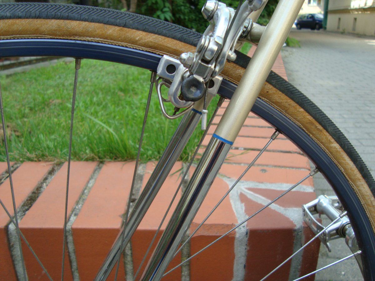

und noch ein par Fotos. Wenn ich noch was wichtiges nicht aufgenommen habe....DSC07680.JPG

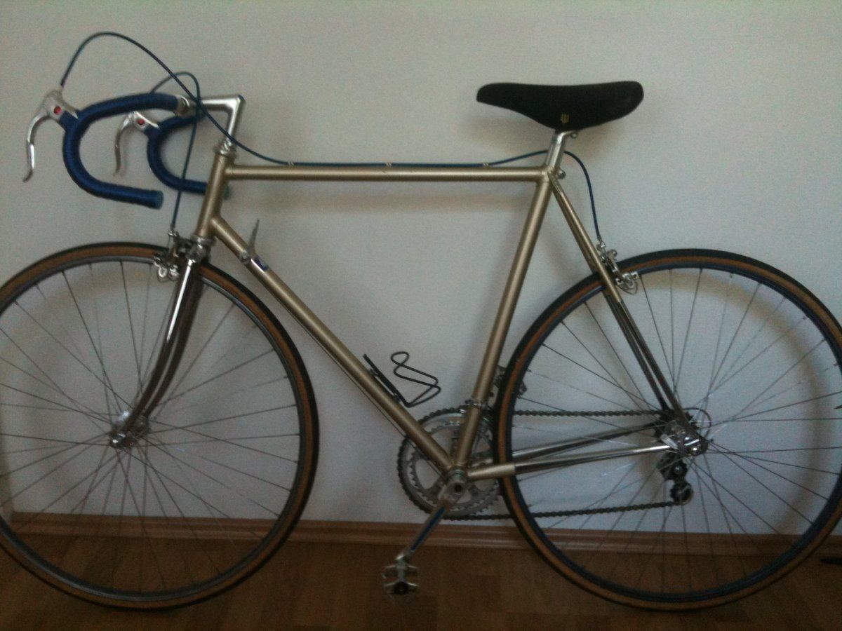

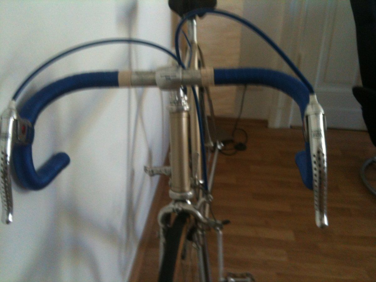

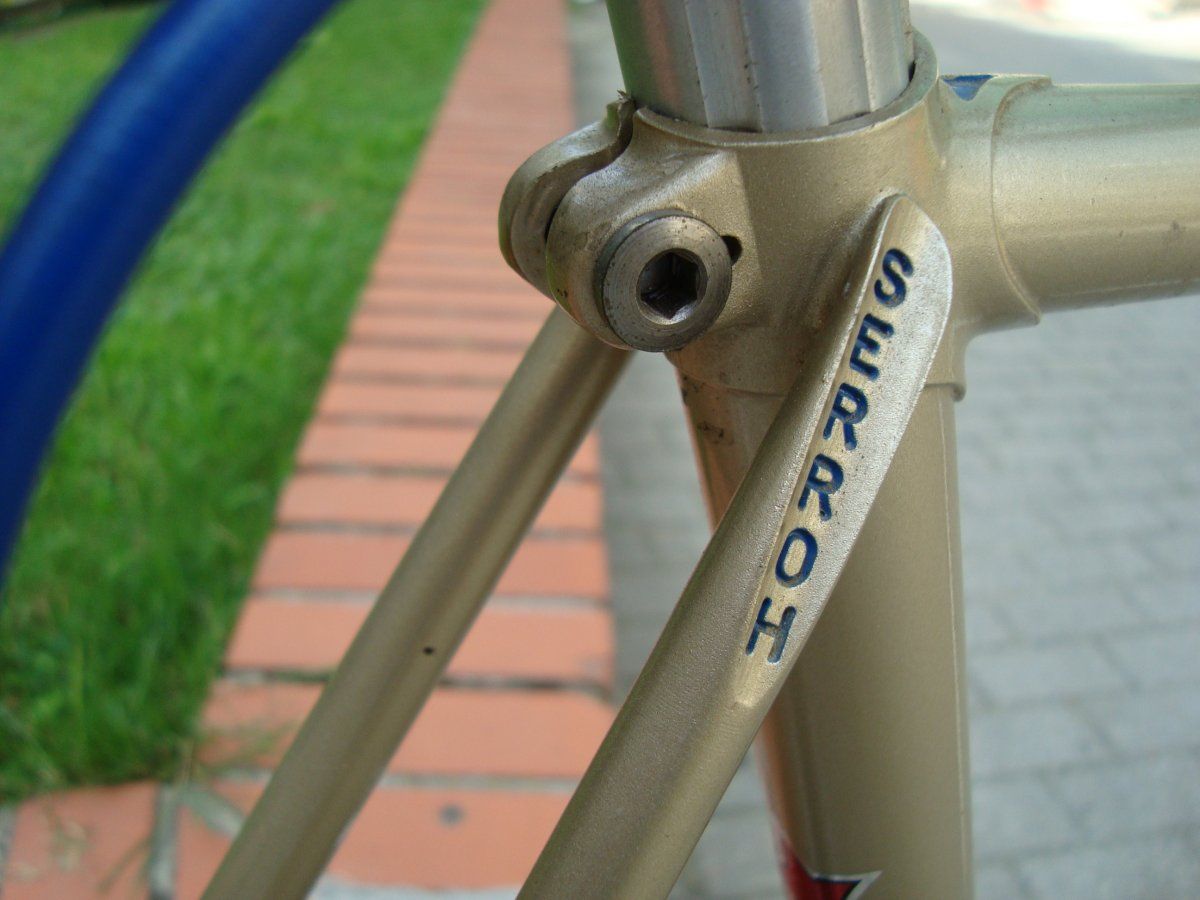

Kann es sein, dass an dem Schaltzug vom Schaltwerk, an dem Gegenhalter auf der Kettenstrebe, eine Endkappe fehlt ? Ansonsten sieht das Rad, speziell der Lack, doch ziemlich gut aus. Scheint nicht allzu viel benutzt worden zu sein.

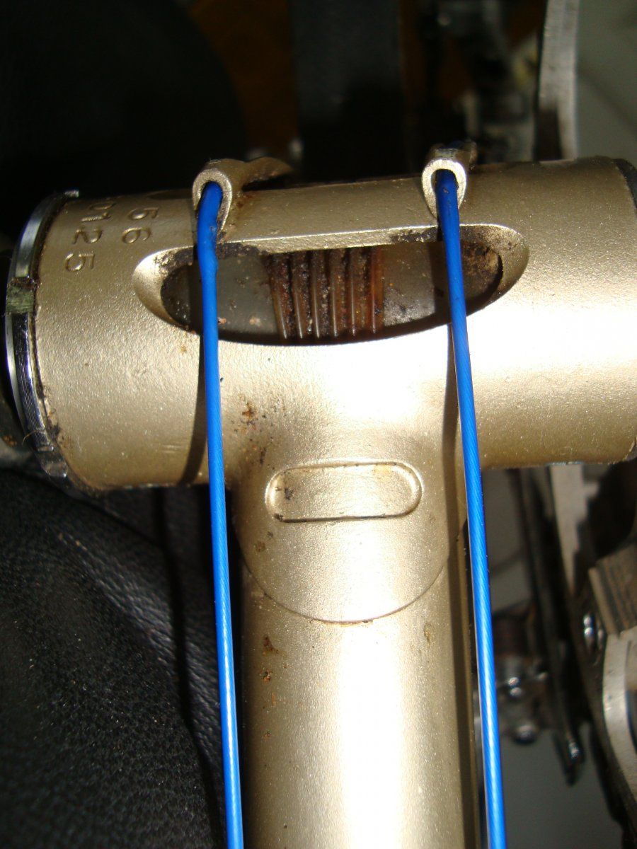

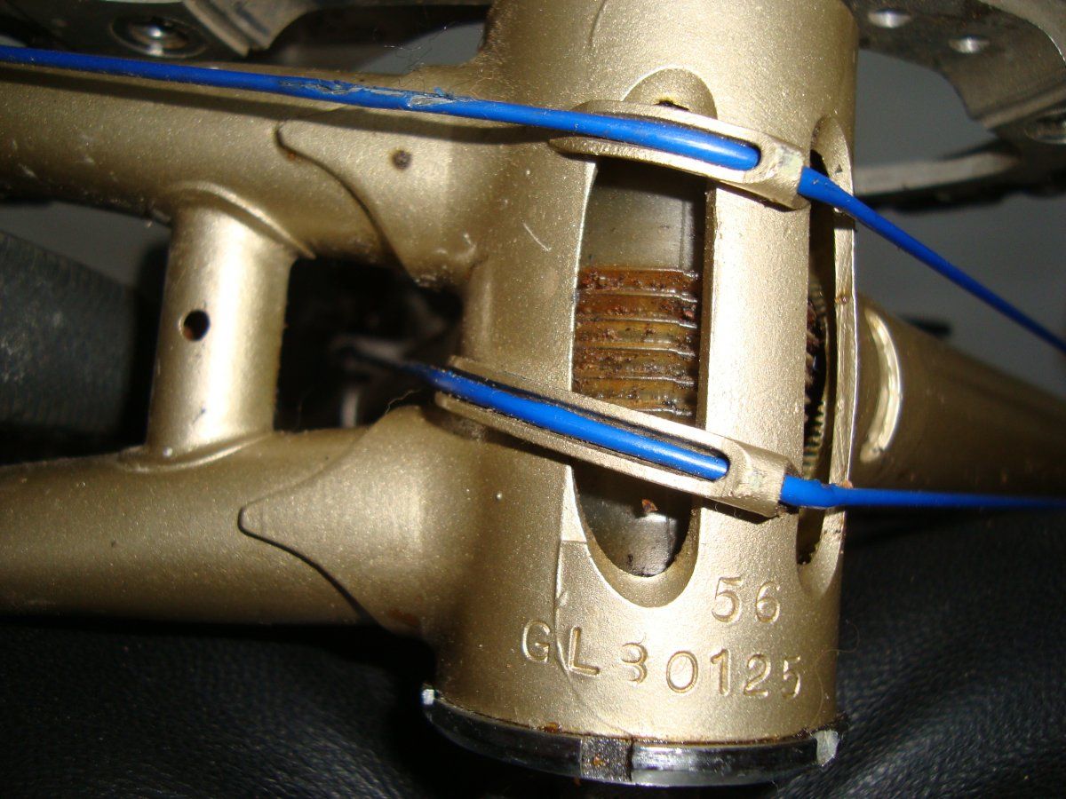

Das ist doch alles seeeehhr befriedigend. Der Vorbau sollte schon soviel unter Max wie der Sattel heraus muß. Ein Auftragsrahmen. Wahrscheinlich italienisch, wahrscheinlich Columbus - Klärung bringen allein die Rohrdurchmesser bzw der Sattelstützendurchmesser, welcher sich offenbart,wenn man die Sattelstütze ganz herauszieht. Serroh hat, wenn er nicht selbst gelötet hat, einen spolchen Rahmen bestellt (GL??) und mit seinen namen prägen lassen - dafür spricht auch. daß auch die Gabel pantographiert ist. Hochwerrtig auch die durchbrochene Tretlagermuffe. Sehr beliebt auch die Felgen. NAben campa? dann alles top.
Wenn Du den Sattel heraus ziehst, sieh nach ob der Klemmbolzen an der richtigen Seite mit der nase in die Klemm-Muffe greift. Alles was Du für beschriebene operation brauchst ist Inbus 5 und 6.
Sehr fein erhalten. Für berlin ein totales schnäppchen, aber da zeigt sich, was Räder ohne klingenden namen dem informierten Hipsterlein wert sind.
Hallo crispinus,
Die Naben sind von Campa. Mich würde schon sehr interessieren, wer den Rahmen gelötet hat, und was für Rohre verwendet wurden. Wie kann man das ohne Rahmenaufklebern rausfinden. Gewicht ist ungefähr 10kg.

Hallo liebe Experten,
Als Berliner (Zujezojen) wollte ich schon seit längerem ein Berliner Rad. Leider sind mir zwei Schätzchen von Heinz Paupitz durch die Lappen gegangen, war leider im Urlaub oder nicht schnell genug. Beim Stöbern in den Kleinanzeigen dieser schönen Stadt bin ich bei einem unbekannten Rad hängen geblieben.
Es ist eine Rennrad aus den 80igern und es war Liebe auf den ersten Blick! Der Vorbesitzer hat das Rad bei Radsport Serroh in Berlin-Schöneberg erworben, wusste jedoch nicht mehr wann. Der Rahmen soll dort auch gebaut worden sein.
Anhang anzeigen 163644 Mein BERLINER Rad!

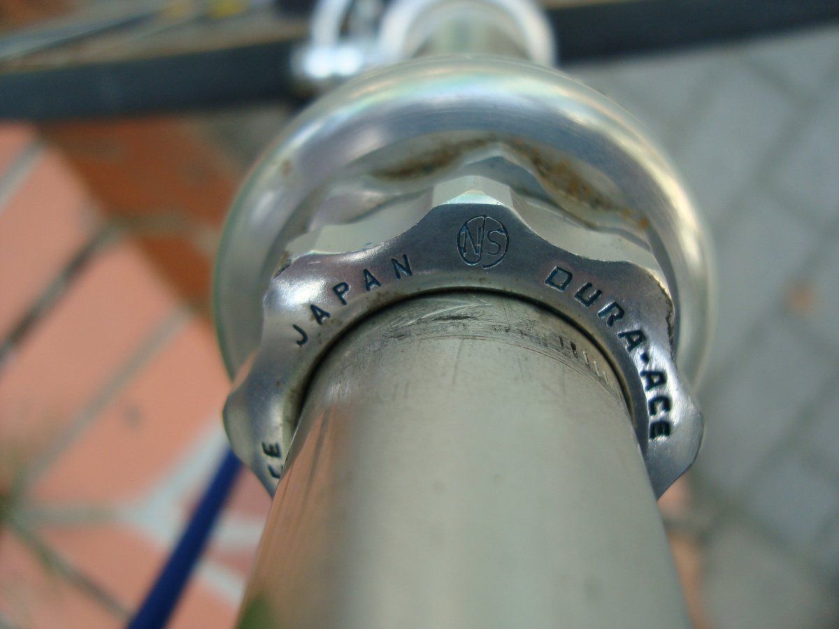

Ausgestattet ist das Schmuckstück mit einer Shimano Arabesque 600 Gruppe, Naben und Schalthebel sind von Campagnolo. Die Sattelstütze ist eine Shimano Dura Ace EX, Shimano 600EX Renn-Bremshebel....

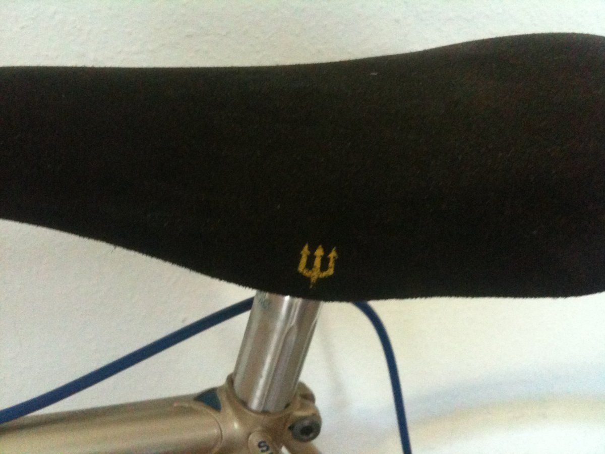

Der Wildledersattel ist braun und hat ein Dreizack, kennt jemand den Hersteller? Und kann mir jemand was zum Hersteller des Rades Anhang anzeigen 163641 Anhang anzeigen 163643 sagen, die Kurbel ist zumindest aus dem September 1980 (E/I).
Ich hoffe natürlich nicht zuviel bezahlt zu haben, obwohl in Berlin gerade die Stahlwelle ordentliche Preise verursacht. Ist aber zweitrangig, habe mich halt verliebt ;-)!
Fotos sind leider sehr bescheiden, hatte nur das handy dabei und das Rad steht noch bis Montag auf der Arbeit. Ich würde mich wirklich sehrvfreuen, wenn Ihr etwas zum Rahmen / Hersteller beitragen könntet.
Herzlichste Grüße
Mutwataly

Die Rahmen sehen schon ziemlich ähnlich aus, dann müsste Moser auch für andere Händler gelabelte Rahmen gebaut haben.
Auf der Sattelstütze steht übrigens 27.0 und Shimano E.I, also auch Sept. 1980. Kann man aus dem Sattelstützdurchmesser 27.0 auf den Rohrhersteller schließen?

Der Sattel kann auch irgendwann mal dazu gekommen sein, ohne dass das Rad was mit dem Dreizack-Moser (übrigens was anderes als F. Moser) zu tun hat, oder nich?
Ich würde den Tipp aus Post #2 beherzigen und ansonsten einfach fahren und mir nich so viel Gedanken machen :)

27,0 ist eigentlich ne Reynolds Größe. Wer widerspricht. ?

Mein post war auch eher darauf gemünzt, dass der Sattel von nem Cicli Moser an dein Serroh kam.
