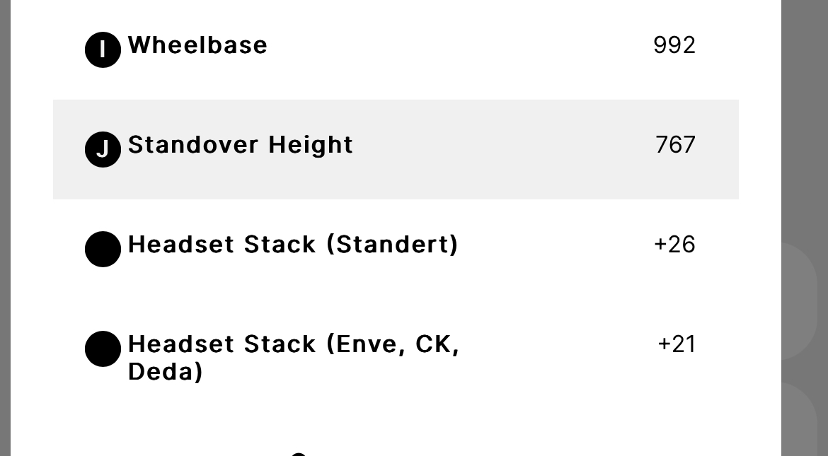

Am unteren Ende sieht's dann leider genau andersrum zu halbwegs sportlich aus - auch mit PC-Geo. Hab am jetzigen Gravel/Allroad mit minimaler Abweichung die gleichen Stack und Reach Werte. Und selbst mit kurzem/n Oberkörper und Armen fahre ich einen -20° Vorbau, um überhaupt etwas (5cm) Überhöhung zu generieren. Hier kommt dann noch der Headset Stack drauf. Da fährt man dann schön Hollandrad.
Interessehalber gefragt: Kompensierst du den kurzen Oberkörper/Arme mit einem kürzerem Vorbau und/oder kurzem Reach und bleibst mit dem Cockpit trotzdem eher tief oder kommst du auch mit der Höhe des Cockpits dem Körper entgegen?
@Pixelsign ich bin mir nicht sicher, ob ich dich richtig verstehe. Ich kompensiere eigentlich nichts bei meinem Setup - außer natürlich den Stack: Größe 165 cm, SL 78 cm, Vorbau 90 mm/-20°, Lenker 360/79 mm, Stack/Reach vom Pfadfinder - wenn man es konservativ betrachtet, dann ist das Einzige das Knielot 10 mm vor der Pedalachse, was abweicht von der Norm. Dennoch sitze ich sehr zentral und das Handling in Kurven/Geraden, hoch/runter ist sehr ausgeglichen. Auf den Rennern ist der Überstand bei 70 mm. Da ist dann die Flexibilität der begrenzende Faktor.
