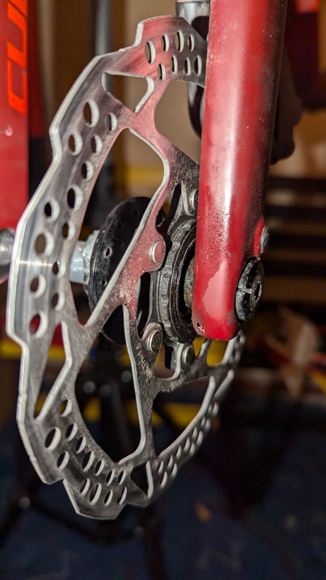

bei meinem Crosser (Cube Cross Race SL von 2021) ließ sich schon seit längerem die Steckachse im Vorderrad nicht entfernen.
Ich habe diverses probiert, Öl, Kälte, Hitze etc., aber es hat nichts geholfen. Das kuriose: Ich konnte die Steckachse drehen, aus dem Gewinde auf der rechten Seite kam sie auch raus, hat also die Gabel bis zum Gewindeende der Achse aufgespreizt. Die Achse ansich kam aber auf der anderen Seite nicht heraus.

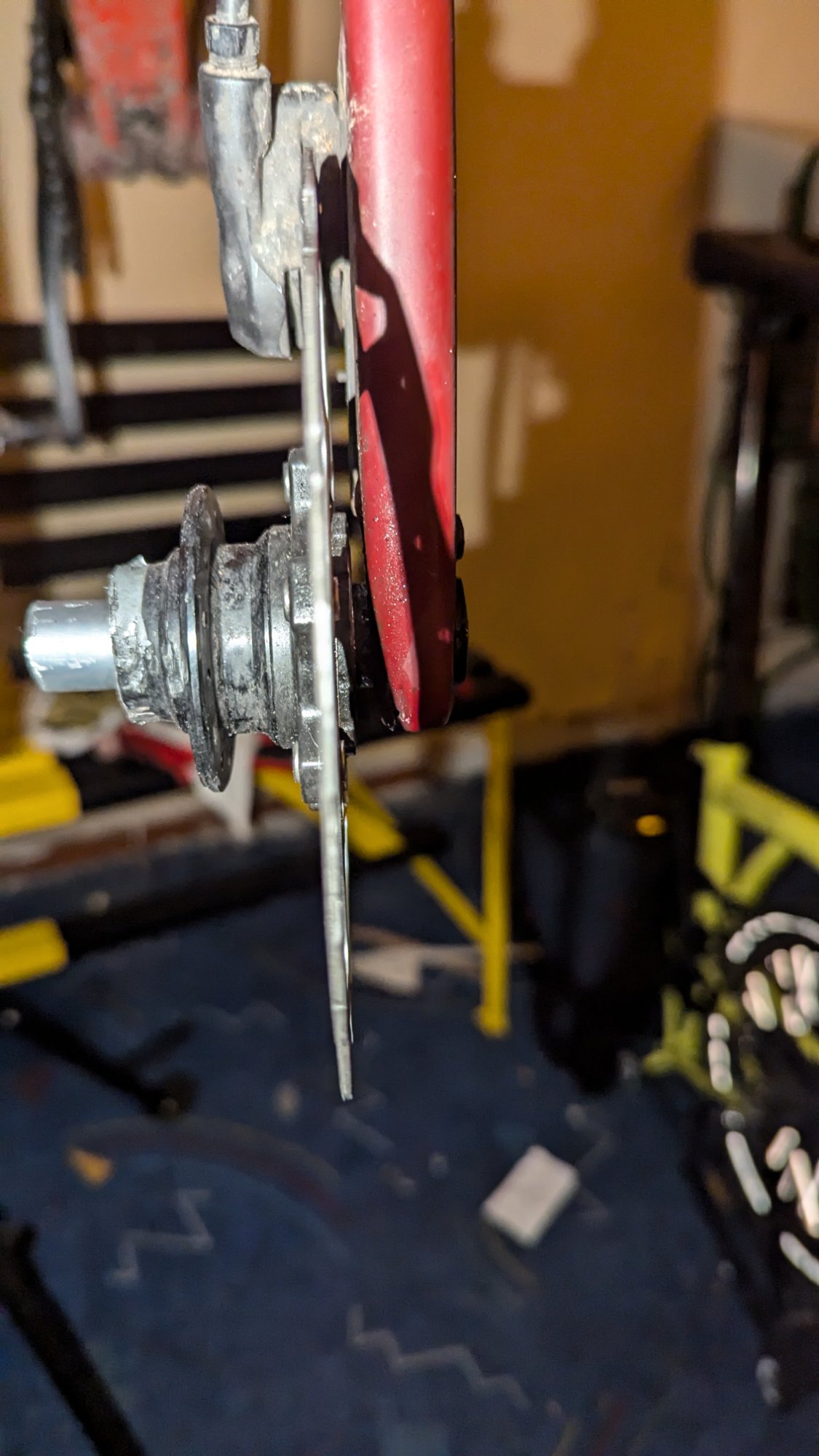

Nun habe ich mich dann heute dazu durchgerungen das Vorderrad mit Gewalt zu entfernen (ich will eh neue Laufräder haben), sprich, Speichen durchgekniffen, und dann an der Nabe die Säge angesetzt...
Naja Ergebnis sieht wie folgt aus:
Den Stummel mit dem Gewinde hab ich mit einer Zange rausdrehen können.
Die Steckachse war wohl auf kompletter Länge in der Nabe festgegammelt
Nun ist nur noch die Seite mit der Bremsscheibe auf dem Rest der Steckachse fest, wie könnte ich das runterbekommen? Wenn dazu die Bremsscheibe auch zerstört werden muss, ist das eben so...

Wenn die Steckachse und die Nabe miteinander verbacken sind, musst du wohl neben der Bremsscheibe nochmal sägen..
nach meiner Vorstellung müßte der Rest der Steckachse dann „ohne weiteres“ raus gehen…oder sich austreiben lassen..Das Schraubgewinde ist ja gegenüber. Hast du dort genug Platz zum ansetzen der Säge?
Viel Platz ist da nicht, ob da meine säge zwischen passt müsste ich mal gucken.
Falls nicht, muss ich wohl doch die Bremsscheibe zumindest im Bereich des Bremssattels auftrennen vielleicht kann ich dann den Rest der Nabe mit viel Kraft (Hammer) in Bewegung bringen... ;)
Mit zwei Wasserpumpenzangen hast du da keinen Chance? Hast du das schon probiert mit der einen das Stück Steckachse und mit der anderen Zange das Stück Nabe und die Teile dann gegeneinander verdrehen.
Das wäre natürlich auch eine Möglichkeit, jetzt wo die Nabe offen dreht sich da auch nichts mehr mit. Der Innensechskant ist zum Glück noch intakt und nicht "rund", also kann ich da gut gegenhalten
Kälte/Wärme würde zusätzlich wohl nichts mehr bringen, sowenig Spiel wie die Teile haben, oder?
Die Achse nochmal richtig heiss machen? Vielleicht löst sich was durch Ausdehnen und Schrumpfen.
Kannst du einen Abzieher an der Nabe ansetzen?
Kannst du die Nabe an der Bremsscheibe auf Holzklötze auflegen (Gabel ausgebaut) und dann die Achse durchschlagen?
Ich vermute, dass nur der Lager-Innenring auf der Achse festgebacken ist, wenn du die Achse ein paar mm durchschlagen kannst, dann wird es sicher locker.
Man könnte sich auch aus Metall oder Holz eine Art Hülse basteln, die, wenn man das Rad seitlich darauf legt, auf der Centerlock Aufnahme aufliegt und nur das Ausfallende der Gabel ausspart. Dann bspw. eine Gewindestange durch das andere Ausfallende senkrecht auf das Ende der Steckachse auflegen und mit dem Hammer versuchen auszutreiben.

Das wird vermutlich nichts bringen. Wenn ich das richtig verstanden habe, ist die Nabe ja freigängig und der Innenring des Lagers und/oder die endkappe ist festgegammelt. Ich würde den Bremssattel demontieren und die Nabe an der Verjüngung zwischen Nabenflansch und Bremsscheibenflansch durchsägen und mich so weiter vorarbeiten

Gabel abkleben und mit einem Metallsägeblatt in Ruhe aufsägen.
Das dauert länger und ist anstrengender als mit der Flex.
Aber das Sägeblatt ist wahrscheinlich schmaler als die Trennscheibe und die Gefahr die Gabel zu beschädigen ist viel geringer. Einen Winkelschleifer richtig zu bedienen ist nicht so einfach.

Das könnte ich versuchen, allerdings wollte ich die Gabel nicht auch noch demontieren. Aber Holz/Bretter sind genug vorhanden, dass ich da was als Abstandshalter oder Auflage hinlegen kann.
Edit: Antwort bezog sich auf Beitrag #4
Was da nun wirklich festgegammelt ist, kann ich nicht sagen, ich denke die Steckachse ist in der Nabe auf voller Länge irgendwie fest. Da ist wie man auf den Bildern sieht ja null Abstand zwischen beiden Teilen.
Das würde ich auch so machen wenn es nicht anders geht, ich hab da eine relativ kleine Säge, einzig störend könnte da vielleicht die Bremsscheibe nebenan sein.
Ich hatte auch bei einem etwas länger zurückliegendem Versuch die Achse herauszubekommen, die Gabel mit einem Spanngurt gegen das Aufspreizen gesichert, damit sich die Achse vielleicht über das Gewinde rausdrückt.
Hat nicht geklappt, dafür hatte ich dann den Kopf der Steckachse abgedreht, der ist in der Achse auch nur eingeschraubt und wohl verklebt gewesen. Da konnte ich die Gabel auch etwas abziehen auf der Bremsscheibenseite, also sollte das klappen, wenn ich zwischen Gabel und Bremsscheibe durchsäge.
Das hat dann doch nichts gebracht, ist einfach zu fest zusammengegeammelt

Vorsichtiges Sägen neben der Bremsscheibe hat geholfen, die Gabel hat ncihts abbekommen :)
