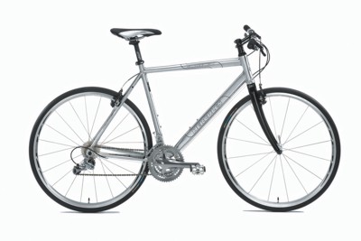

Hallo, bei mir stellt sich eine Frage, die ich mir alleine nicht beantworten kann: was ist Steifigkeit?
Also für mich ist es ein dermassen abstracktes Beggriff, so dass ich mit dem nichts anfangen kann.
Ich möchte das an einem Beispiel konkretesieren:
ein Storck Scenero G2, sein Rahmen gilt als einer der steifesten, aber wie steif ist er denn im Vergleich zu einem Hercules Streetfit?
http://www.google.de/imgres?imgurl=...GTwf6-q6j04O7qLHbe6Pslw=&docid=oASJsBpSL6cdQM
Den ersten würde ich gerne fahren, habe aber aufgrund von vielen Ratschlägen echt bedenken - das Fahrrad gilt als zu steif und ist somit für mich, als Anfänger und Bandscheibenvorfallinhaber (oh, shönes deutsch!),
eher ungeignet.
Aber wie ist er denn im Vergleich zu einem anderen Rad, den Hercules, den ich seit Jahren fahre? Vielleicht ist diese Steifigkeit eigentlich kein Problem, weil ich mich an ein ähnlich hartes Rad bereits gewöhnt habe?
Ich weiss, nichts geht über eine Probefahrt, aber der Shopinhaber, wo ich mir das Scenero ausgesucht habe, stellt sich quer: den Bike gibts nur als Rahmenset, welches erst aufgebaut werden muss, ausserderm gelten Fahrräder nach einem Probefahrt als gebraucht und bla bla bla..
Dumm nur, dass wir in Düsseldorf kaum vernünftige Rennradhändler haben, so habe ich keine Möglichkeit es woanders auszuprobieren und muss das ganze erst in Theorie durchdenken.

mit der Steifigkeit ist eher die Verwindungssteifigkeit speziell im Tretlagerbereich gemeint.
Ich gehe mal davon aus, dass hier das Hercules-Rad starke Defizite aufweist.
Dir geht es wohl eher um den Komfort. Dazu ist folgendes zu sagen:
-das Thema wird in den Medien und Fachzeitschriften etwas überbewertet.
-Komfort hängt auch von der Sattel/Stütze Kombination, dem Laufradsatz und der Bereifung ab.
Prinzipiell wird ein waschechtes RR deutlich härter als die Hercules-Mühle sein.
Mach doch mal eine Probefahrt mit einem alten Alu-Renner. (evtl. hat dein Händler einen vorrätig)
Der Scenero wird auf jeden Fall komfortabler sein...:)

Aber eines habe ich nicht ganz verstanden: woher kommt den die härte, wo ist sie spürbar?
Für micht ist eigentlich nur eines wichtig: dass in meine Wirbelsäule nicht mehr Druck übertragen wird ,als vorhin.
Beispiel: ich fahre über ein Hinderniss, Rahmen federt nicht und leitet den Druckimpuls ungehindert nach oben weiter, was zur Folge hat, dass der Rumpf aufspringt und dann zusammensackt, womit zusätzlicher Druck auf die Bandscheibe ausgeübt wird.

Steifigkeit bei Rennrädern bezieht sich eigentlich immer darauf wieviel Energie bei Verwindung des Rahmens beim Treten verloren gehen könnte. Ausserdem noch beim Wiegetritt, aber da sind eher die Laufräder gefragt.
Mit Komfort hat Steifigkeit wie sie in diesen Tests genannt wird nichts zu tun. Wenn Du Komfort haben willst nimmst Du einen Sloping-Rahmen (so wie meiner hier - http://fotos.rennrad-news.de/s/16617). Hauptbestandteil des Komforts ist aber ein passender Rahmen.

Ein Aerorad ist auf Grund der Rohrformen härter als ein Rahmen mit sehr dünnen Sitzstreben und "platten" Rohren.
Härter ist nicht steifer, steif wurde ja schon erklärt.

Wer mal ein C60 gefahren ist, der weiß, das steif nicht hart sein muss. Das ist die Kunst beim Rahmenbau, dass das Rad zwar sehr stabil aber trotzdem nicht hart ist. In Messwerten kann man das schlecht ausdrücken und jeder empfindet individuell etwas anders. Vergleiche machen da schon eher Sinn, aber Storck und Hercules bin ich nie gefahren. :)

Unterscheiden muss man in Quersteifigkeit (muss viel sein für maximalen Vortrieb) und Längssteifigkeit (muss wenig sein für Komfort).
Wobei das meisste holst Du über dicke Reifen und eine ordentlich federnde Sattelstütze raus.
Je gesloopter der Rahmen, desto länger kann die Sattelstütze rausschauen und federn.
Die Canyon VCLS 2.0 ist mit ihrer Blattefeder Konstruktion zur Zeit das Maß der Dinge.
