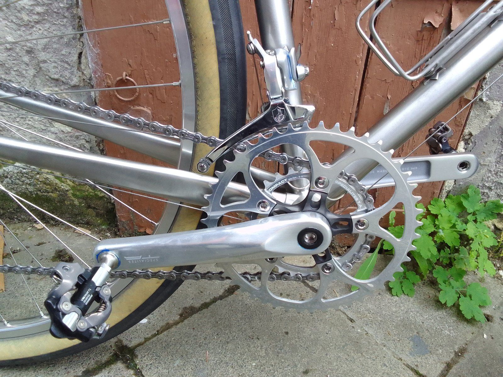

10fach, LK94, 48/29, Kurbel TA Specialites Modell Carmina.
Umwerfer alter Veloce.
Kassette XT, 11/36,
Schaltwerk Ultegra 6600, langer Käfig mit Wolftooth Schaltauge.
Eine noch größere Spreizung erhält man mit 3fach Spider und kombinierten Lochkreisen. Das bedeutet aber Tretlagerwellen ab 122mm und hin ist er, der enge Q-Faktor. Das hier fahre ich mit 103mm Welle!
Macht Spaß!!!😁

Schönes Rad, bitte zeigs mal im Ganzen!
Bei 40Z oder 42Z als großem KB musst du schon schauen, ob du den Umwerfer an deinem Rahmen tief genug verstellen kannst, ohne mit der Kettenstrebe zu kollidieren. Erst recht natürlich, wenn eine kurze Tretlagerachse für kleinen Q-Faktor angestrebt ist.
