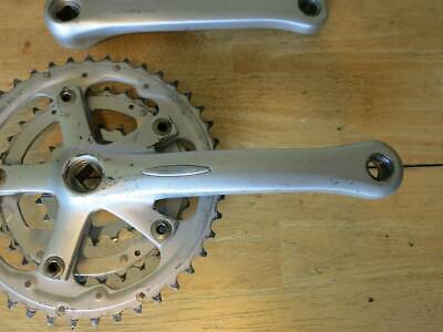

mit der Stronglight impact dreifach haben Sie schon die richtige Kurbel.
Nehmen Sie ein Vierkantlager 107mm, enger geht nicht. Ich verkaufe Stronglight impact / Sugino XD dreifach immer mit 107mm.
Sie können Ihr System noch feintunen mit einem 24er aus Inox-Stahl, wenn es besonders klettrig werden muss.
Eine Kassettengrösse kann ich Ihnen nicht raten, weil ich Ihre Fahrgebiete nicht kenne. Für feine Abstufung suchen Sie eine 11-28 Zähne und bleiben bei 10fach.
Wenn Sie auf 2x10 gehen mit 40x26 wird NICHTS schmaler, weil 40x26 auf DERSELBEN Dreifachkurbel betrieben wird.
Was weniger Q-Faktor brächte, ist eine teure TA Carmina mit echtem Zweifach-Spider LKR 94, da gehen 46x29 oder 44x29, kleiner als 29 geht NICHT. Dazu müssen Sie aber prüfen, ob eine Carmina auf 107er Welle an Ihren Kettenstreben vorbei kommt, da sie weniger gekröpft ist als Stronglight / XD-Typ.

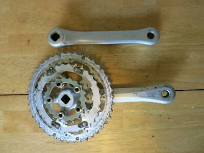

Beim alten MTB-Lochkreis 110 & 74 mm braucht man für die Subcompact-Sachen das kleine Blatt auf der 74er-Position und bekommt oft das gegenteilige Problem: Die Kurbel kommt insgesamt recht weit nach außen, entsprechend wächst der Q-Factor. Ohne Hosenschutzring anstelle des großen Blatts sieht das auch komisch aus.
Abhilfe schaffen ganz wenige Kurbeln, die werksseitig damit rechnen und gar kein Blatt in der alten Außenposition vorsehen, z.B. die Sugino OX2 (auch teuer):
https://www.suginoltd.co.jp/store/products/detail.php?product_id=204
Middleburn kann das bei Bedarf mit einem "Incy-Spider", der auch kein Blatt in der Außenposition vorsieht, innen aber ein ganz kleines 58er verwendet:
https://www.mountainbikecomponents.co.uk/product/ro2-110-58-bcd-double-road/
Die 110-74-Lösung lohnt sich mit Blick auf die langfristige Ersatzteilsituation bei Kettenblättern vielleicht eher, als der mittlerweile seltene 94er Lochkreis.
Ausgesprochene MTB-Lochkreise für vier statt fünf Schrauben bieten zwar weitere Auswahl, sind aber eben auch nur mit MTB-Kurbeln zu haben und schaffen dann wieder keine vernünftige Kettenlinie und keinen vernünftigen Q-Factor. Da landet man schnell bei 160 mm.

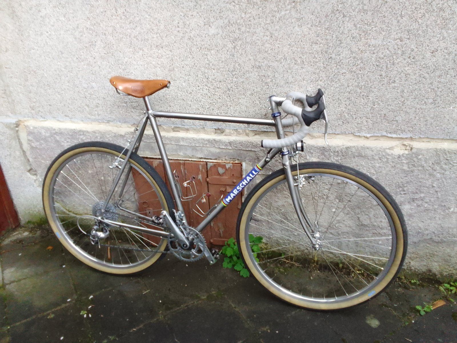

Wenn ich anfange, meine größten Gänge (an meinen "Reiserädern") hier zu posten, lacht Ihr Euch kaputt. :D
  • Soma Grand Randonneur => 42/13 Z. (3,23)
  • Meerglas Rando => 42/13 Z. (3,23)
  • Rando bleue => 44/15 Z. (2,93)
  • A. Sauvageon => 40/14 Z. (2,86)
P.S. An allen dieser 4 Räder ist ein Kurbelsatz mit BCD 80 mm (für das kleine Blatt) bzw. 50,4 mm (für das große Blatt) mit 2 Kettenblättern verbaut (und zwar entweder der T.A. Pro 5 Vis oder der Stronglight 49D Kurbelsatz) so dass die kleinen Kettenblätter entweder 30 Z., 28 Z. oder 26 Z. haben.

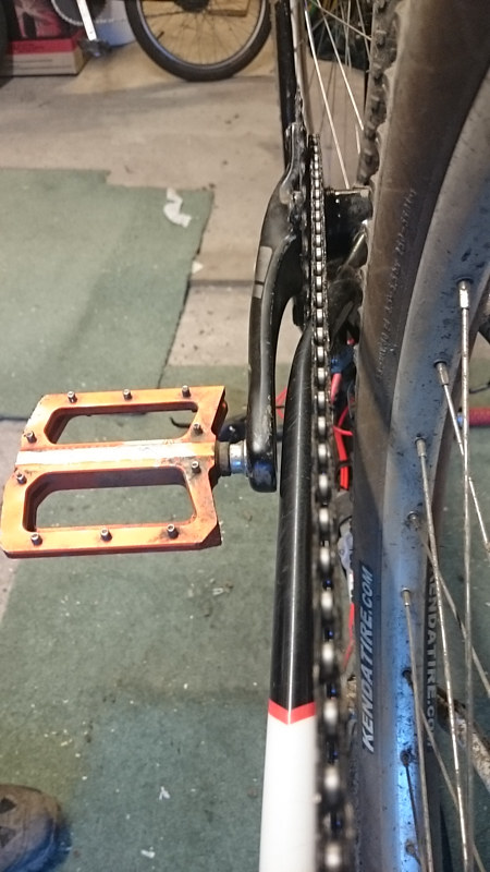

Problem 5: Die Kurbel selbst schlägt an der Kettenstrebe an.
Das weiß man auch nicht immer vorher, aber es tritt häufiger bei S-förmig geschwungenen und besonders breiten Kettenstreben auf.
Abhilfe ist ohne veränderte Kettenlinie nicht möglich, dann braucht man eine andere Kurbel. Auch das ist ein Grund für stark gekröpfte Kurbeln mit hohem Q-Factor an MTBs und Gravelbikes.
Aber auch hier gilt meiner Meinung nach: Keine Angst vor 2 Millimetern, das reicht völlig.
