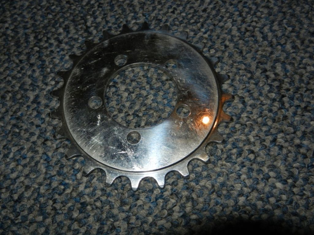

Es gibt Blätter mit 24Z für den Kurbel-LK 50,4 mm. Und zwar von Sugino, für die PX-Kurbel.

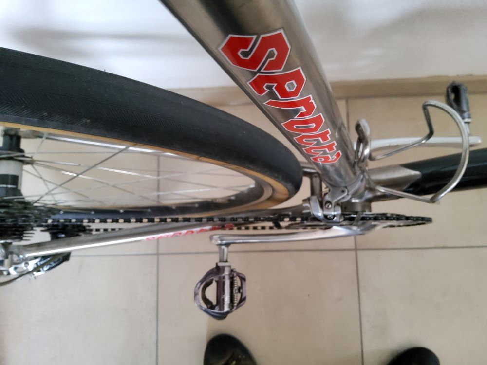

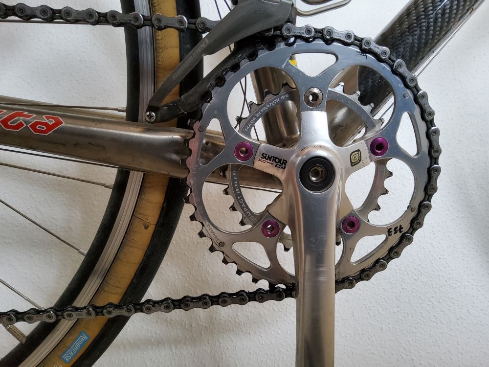

Ich fahr gerne sub compact am monster crosser sachs gelabelte sugino compact 94lk 30,46- 11,36 10fach 107mm innenlager 135mm ebAnhang anzeigen 1260576

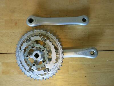

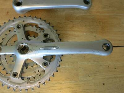

Als ich mit meinem "Schlechtwetter Rennrad" einen Kinderanhänger ziehen wollte, habe ich mir aus einer MTB 3-fach Kurbel eine Kompaktkurbel 48/34 gebaut. Gab es Anfang der 90er noch nicht. Die fuhr ich dann mit einer 13-28 Kassette.
Die Optimierung zum möglichst kleinen Q-Faktor ist mit Vierkant Innenlagern möglich.
Moderne Kurbeln lassen dies nicht mehr zu.

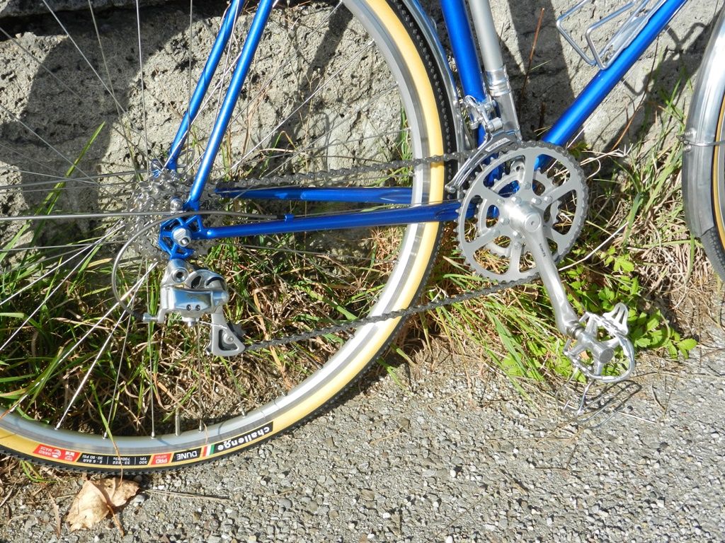

Meine Jahrzehnte bewährte " Subkompaktkurbel", Stronglight 100 LX, Lochkreis 86.
Hier am Randonneur mit zur Zeit 44 / 28.

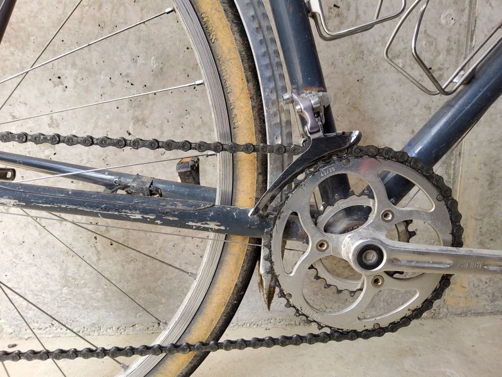

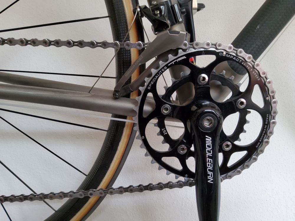

Weil ich das Foto habe, auch noch mal die TA Carmina mit Lochkreis 94, Abstufung: 44 / 29.
Da wird es schon knapp mit dem Umwerfer zur Kettenstrebe, tiefes Tretlager war gewünscht.
Fragt sich - ist das easy machbar?
PS: Günstig ist eine Carmina auch nicht...
