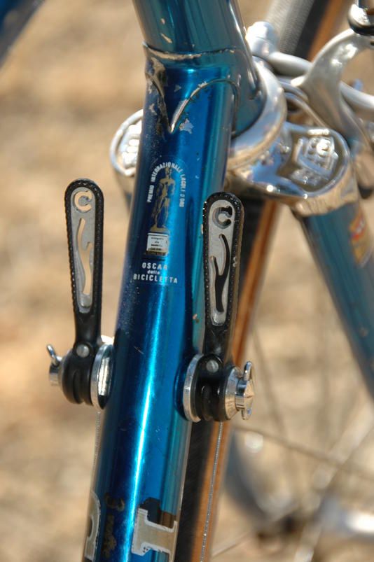

Schön und selten, läßt aber auch vermuten dass vielleicht eine schwarze Eloxierung von einem Hersteller veranlasst wurde, es war ja nicht so ungewöhnlich die Gruppen zu verbessern.
Die Schalthebel stammen definitv aus dem Hause Chesini, hab selber welche an meinem Precision, mit passender gravierter Sattelstütze, 52er Blatt und Vorbau, alles mit Chesini-Precision Panto und auch alles in schwarz eloxiert. Super Record Pantos habe ich dagegen noch nie gesehen. Ich glaube daher nicht dass dieses Ensemble so die Werkshallen von Campa verlassen hat. Ich weiß auch nicht ob es definitv ab Werk schwarz eloxierte Teile bei Campa gab.

Hier noch Bilder zum Vergleich:

selber Vorbau, selbe Schalthebel. Man muß wissen, dass Zullo Luftlinie 6km von Chesini entfernt seine Werkstatt hat.
Es gibt natürlich noch die Möglichkeit, dass das Zullo ein Chesini ist (Kann jemand die Marke auf der Sattelstrebe erkennen?) oder dass jemand ein Chesini geschlachtet hat, um das Zullo aufzubauen.

Sooo, interessante Entwicklung hier, habe gerade mit meinem alten Boss bei dem Ex-Importeur von Chesini in Deutschland telefoniert. Van Herweerden war einer der größten Importeure von Chesini in Holland. Ich gehe davon aus dass das Zullo ein Chesini ist. Dafür spricht das gravierte Steuerrohr das Chesinitypisch ist und auch die passenden Gravuren auf der Gabel und dem Hinterbau. Spziell das Gravieren des Steuerrohrs hat eigetnlich nur der Chesini gemacht, und zwar auf fast allen Modellen ab einem bestimmten Zeitpunkt in den späten 70ern, sonst kenne ich das eigentlich fast gar nicht, mit einzelnen Ausnahmen natürlich.
Dann dürften die Campa-Teile allesamt bei Chesini entstanden sein, eben für die umgelabelten Modelle. Das Radl aus der Bucht ist auch vom Aufkleberdesign, den Muffen und dem Lack typisch für ein Chesini aus den 80ern. Man erkennt auch auf der Sattelstütze das Chesini-C. Offensichtlich hat also jemand die Teile eines Chesinis an das Vitus geschraubt. Chesini hatte übrigens ausgezeichnete Kontakte zum Campa in Vicenza, sind wohl nur 70km Entfernung.
Zullo hat übrigens auch oft mit Chesini kooperiert und Aufträge von Chesini weitergeleitet bekommen, wenn man bei Chesinin keine Kapazitäten mehr hatte.

Wenn ich das alles zusammenfasse komme ich zu folgendem schluss:
Das Vitus wurde wahrscheinlich bei von Herwerden gekauft und dort mit der Gruppe bestückt, welche wahrscheinlich von Chesini, in Zusammenarbeit mit Campa (dafür spricht jedenfalls die tadellose schwarze Lackierung auf Naben und Bremsen, die ist nämlich im normalen Super Record mattschwarz (wie bei Schaltwerk und dem einen Arm des vorderen Umwerfers - kein Eloxal (!!) - ) und wohl auch Cinelli, teilweise mitproduziert und dann vertrieben worden, wahrscheinlich für den ganz besonderen Geschmack. Wirklich ganz tolle Infos, besten Dank euch!! Da ich das Rad nicht selber brauchen kann (zu klein) kommts inne Bucht.
