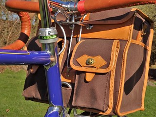

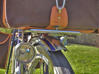

Puhh... Meine Lösung - aus sowohl praktischer als auch ästhetischer Hinsicht:
Träger sind von VeloOrange:
Noch vor ein paar Jahren waren die VeloOrange-Träger weitestgehend ohne geschraubte Verstellmöglichkeiten. Anpassung musste man selber hinbiegen und teilweise Löcher gebohrt werden. Dafür kamen die Träger dem eines echten "Constructeur-Rades" näher, als die Träger aus dem doofen Zubehör heutzutage.
In Kombination mit den Berthoud-Taschen für mich die nahezu optimale Lösung.
Ich brauche kein Klick-Fix - Optisch für mich ein NoGo. Und praktischer als ein Decaleur sind die Plastikklötze auch nicht.
Diese Tasche hier (vorne) hat mich ein kleines Vermögen gekostet, weil ich sie aus USA kaufen musste (beim Heine):
Das Ding hinten dazu passt ganz gut - sollte aber nicht zu viel Last bekommen:
Insgesamt ein finanziell relativ hoher Aufwand - ich habe aber schon sinnloser Geld ausgegeben...
