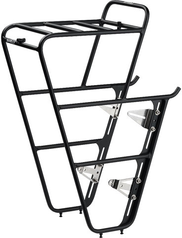

https://www.bike-mailorder.de/pelago-lowrider-pannier-support-poliertAhoj. Hat jemand Erfahrung mit den Dingern? Kann man die irgendwie mit einem LowRider verbinden oder einen dran basteln?

Danke. Das schaut gut nach einer Hauseigenen Lösung aus.https://www.bike-mailorder.de/pelago-lowrider-pannier-support-poliert
vielleicht damit? Mal bei Pelago anfragen
Danke. EtWas zu krass. Es wird eine leichte Randonneuse.

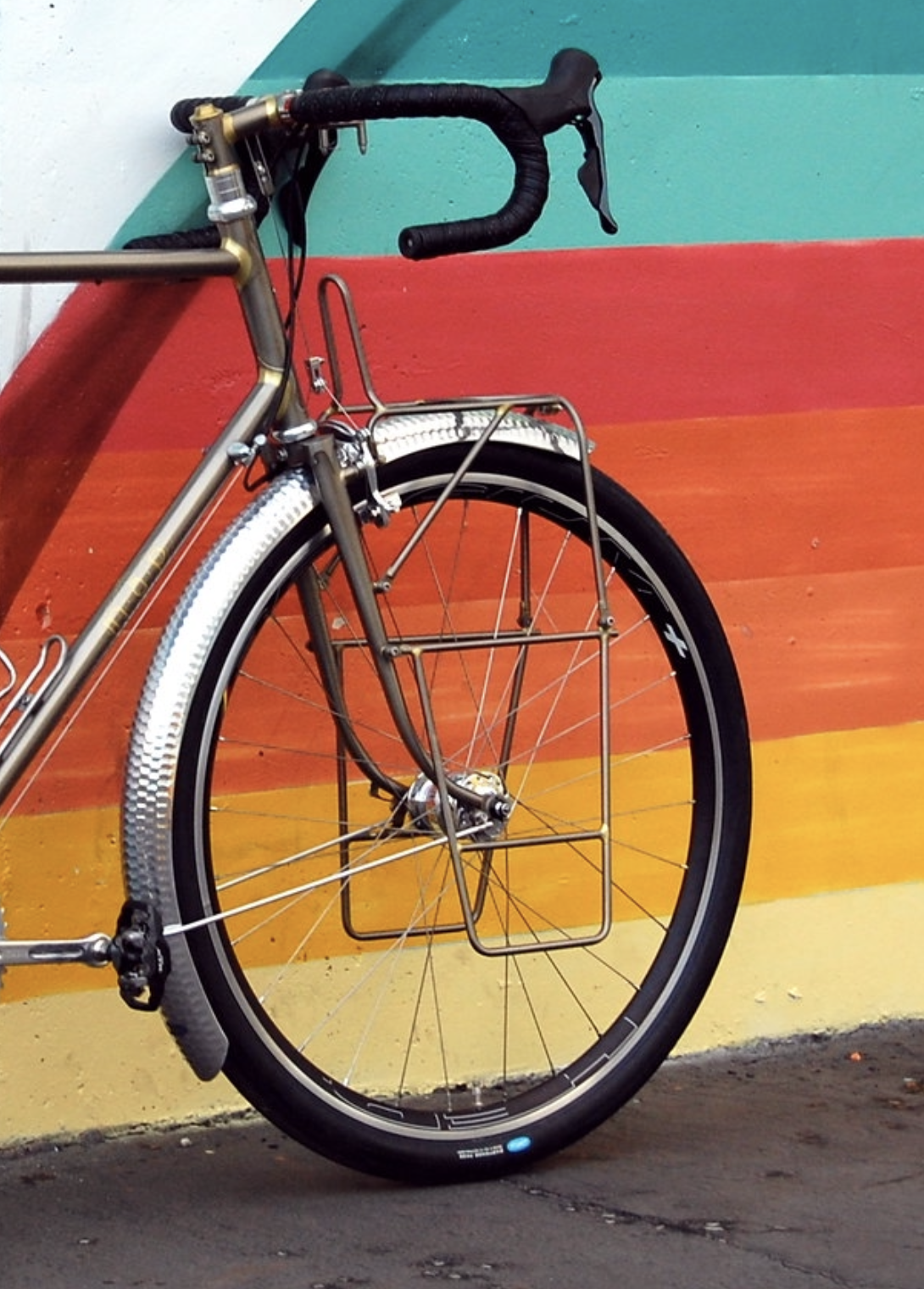

Inspiration (Danke @Knobi ):
