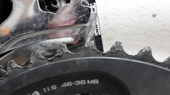

Ist nicht geputzt so viel gleich vornweg Ich hab jetzt mal bei meinem Gravelbike Bilder gemacht. Bei mir ist der Abstand 3,5mm mit dem Messschieber gemessen.
Hier leider etwas unscharf aber man sieht dennoch alles was man erkennen muß

8 mm, dann wäre es für ein 46er korrekt. Jetzt passt es für das 50er, auf dem Foto ist ein 50er KB montiert.
Vom montierten 46er habe ich keine Fotos gemacht. Das Problem liegt meiner Meinung darin, dass der Umwerfer zu hoch ist und die Kette gar nicht richtig erwischt. Er müsste ja mit dem oberen Teil des Käfigs die Kette führen/umwerfen, erwischt sie aber mit der Mitte des Käfigs.

  1. Wenn ich den Umwerfer tiefstmöglich montiere, habe ich mit 50er KB ca. 2mm Luft zwischen KB und Umwerfer. Das ist was man auf den Fotos sieht.
  2. Ein 46er KB ist im Radius 8mm kleiner (Montage Umwerfer 105 vs. 97 mm über Mitte Tretlager). Wenn ich ein 46er KB montiere, ist der Umwerfer folglich 10mm über dem KB und damit mMn. zu hoch.

Ich bin am Dienstag wieder im Büro wo ich die Werkstatt habe und kann dann nochmals das 46er montieren und dann Fotos und ggf. ein Video machen, wo man sieht, wie er schaltet (oder eben nicht).
