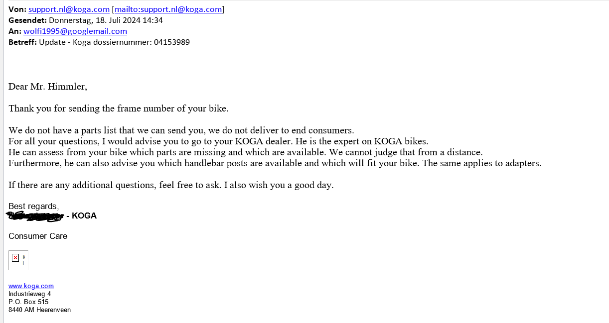

Woran ich mich bereits jetzt schon störe ist der miese Support seitens Koga: mein Händler hat mir nur das aufgebaute Rad (minus Lenker, LRS und Kurbel :D) mitgegeben und hatte die flache Topcap für den Steuersatz wohl verschlampt. Er meinte, Ersatzteile von Koga lassen teilweise zwei Monate und länger auf sich warten.
Also selbst mal versucht, ein paar Infos von Koga zu bekommen. Das Ergebnis, nachdem man angekündigt hatte, Auskunft zu geben und dafür nach meiner Rahmennummer gefragt hatte, seht ihr hier:
Also selbst mal versucht, ein paar Infos von Koga zu bekommen. Das Ergebnis, nachdem man angekündigt hatte, Auskunft zu geben und dafür nach meiner Rahmennummer gefragt hatte, seht ihr hier: Anhang anzeigen 1471209
Ja, das ist mir auch passiert, als ich von Koga mal wissen wollte, was da eigentlich für Lager in meinen Naben drin sind...

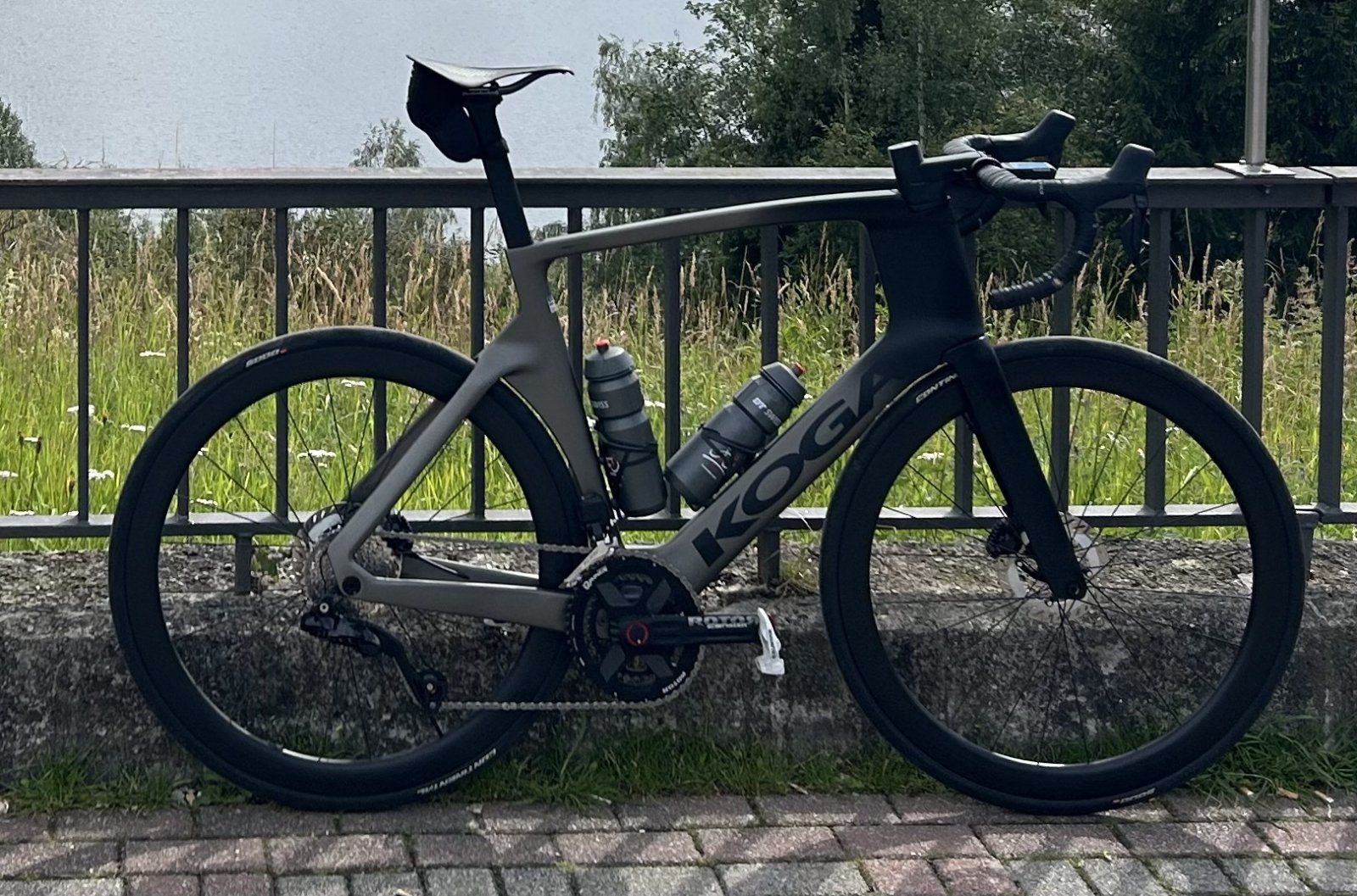

Hier mal noch ein Bild vom fertigen Rad. Ich fürchte fast, ich werde tatsächlich noch einen 5mm Spacer unter den Vorbau einsetzen. Hätte ich die Wahl, würde ich wohl tatsächlich einen 150 oder 160mm Vorbau nehmen, die grob 3cm mehr Stack vom 58er Rahmen möchte ich nämlich nicht :D
Die Laufräder wechseln zwischen dem Rad und einem SystemSix in silber-rot, ich muss die Stylepolizei also bzgl. der Farbe der Brems-spider um Verzeihung bitten :D
Ist deine Sattelstütze kaputt oder warum hängt der Sattel auf halb acht?
So fährst du doch nicht wirklich?!
