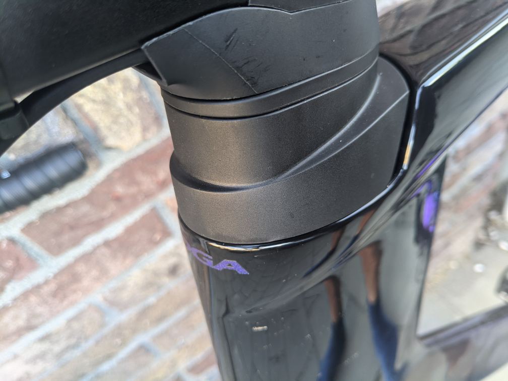

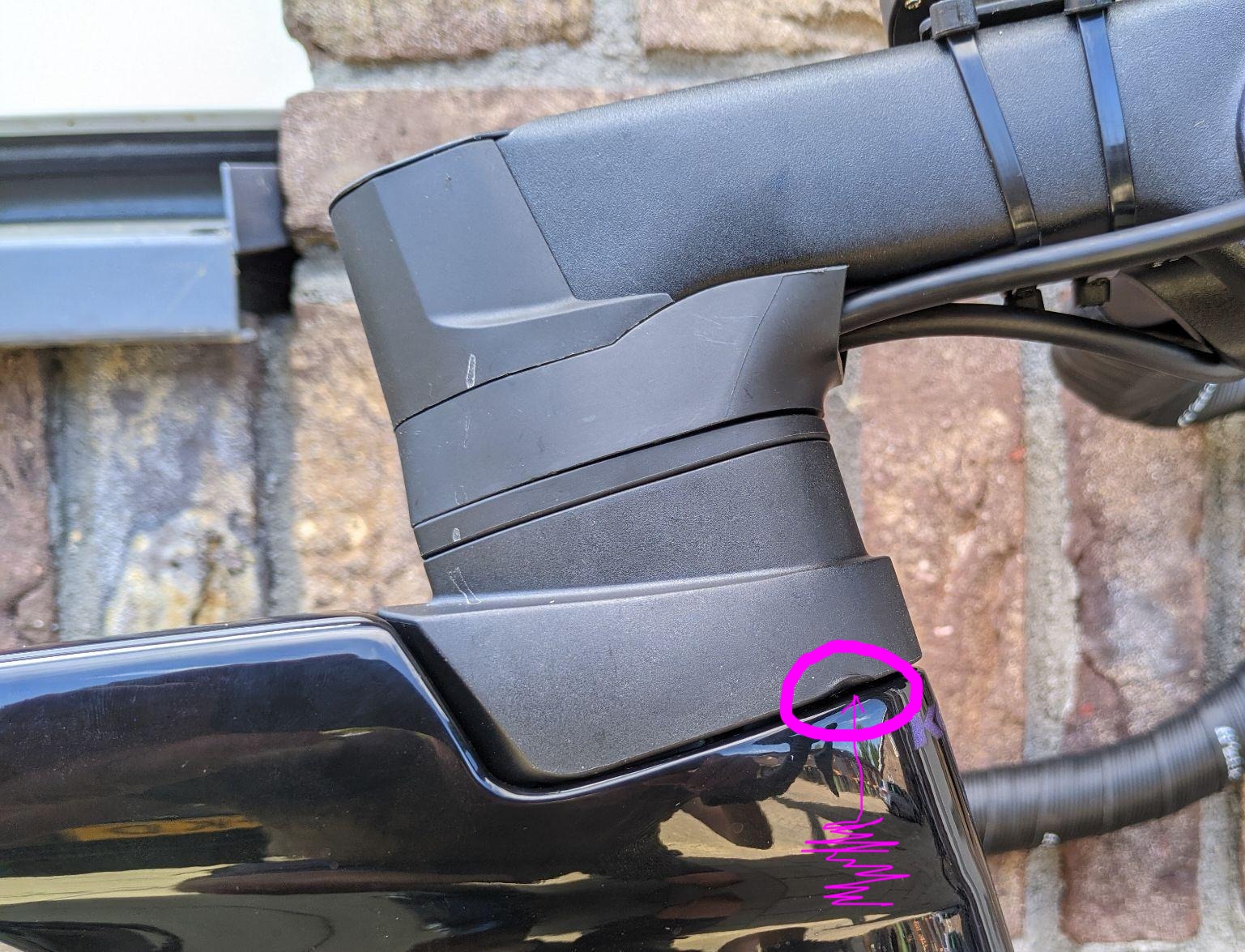

Am Premium sieht der so aus (die eingekreiste Delle war ein anderes Thema):
Das mittlere und untere Teil sind zusammen ca. 42 mm hoch. Wenn ich die gegen was anderes austauschen könnte, wäre das Problem gelöst.
Die eingekreiste Delle muss da sein, sonst würde der Spacer mit dem Rahmen kollidieren bei vollem Lenkeinschlag.
Die Delle ist rel. klein bzw. flach und sieht aus wie ein Unfall bei der Montage. Wenn es ein Lenkeranschlag sein sollte dann wäre der sicher größer weil mech. stabiler und auch möglicherweise innen versteckt. Zudem hätte ich diesen Lenkeranschlag dann an beiden Seiten und nicht nur rechts und diese Delle kommt auch nicht in Kontakt mit irgendwas.
Ich habe gerade mal den Lenkeranschlag gecheckt. Nach links und rechts kann ich den Lenker schätzungsweise 100° drehen, dann kommt ein Soft-Stop, jedenfalls kein harter Anschlag, eher gefühlt sowas wie Zug auf die Bremsleitungen, weswegen der Lenker nicht weiter kann. Ich habe das gerade mit leichter Kraft probiert.

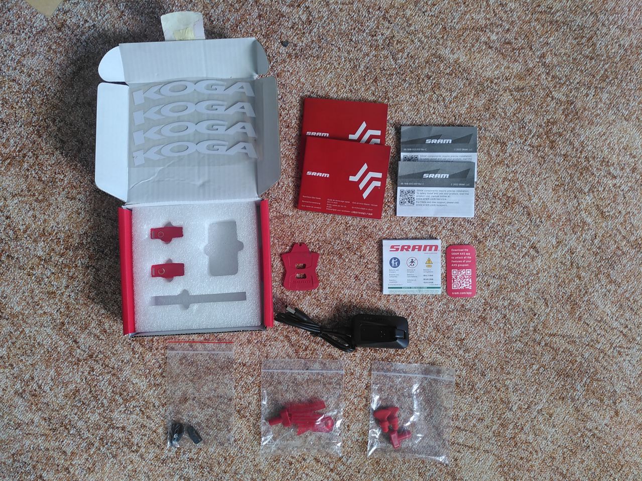

Nach soooo viel Text jetzt mal Bildchen.
Das alles habe ich zum Bike bekommen:
Von oben links nach rechts unten:
SRAM Schachtel, 2 gleiche Faltblätter zur Gangschaltung (rot), 2 gleiche Faltblätter mit allg. Hinweisen (grau), einen Bremsbelägeabstandshalter, den anderen (halb geschrotteten) habe ich am Bike eingepackt, Faltblatt (quadratisch) "Akkus sind gefährlich", ein Aufkleber oder sowas mit QR-Code, das Ladegerät mit Kabel, eine Tüte mit schwarzen Dingern, k. A. was das sein soll (s. Bildchen hier drunter dazu), die Teile zum Einstellen der Schaltung in 2 Tüten.
Keine Kekse, keine Dose, kein Lampi, keine flache Staubschutz.....

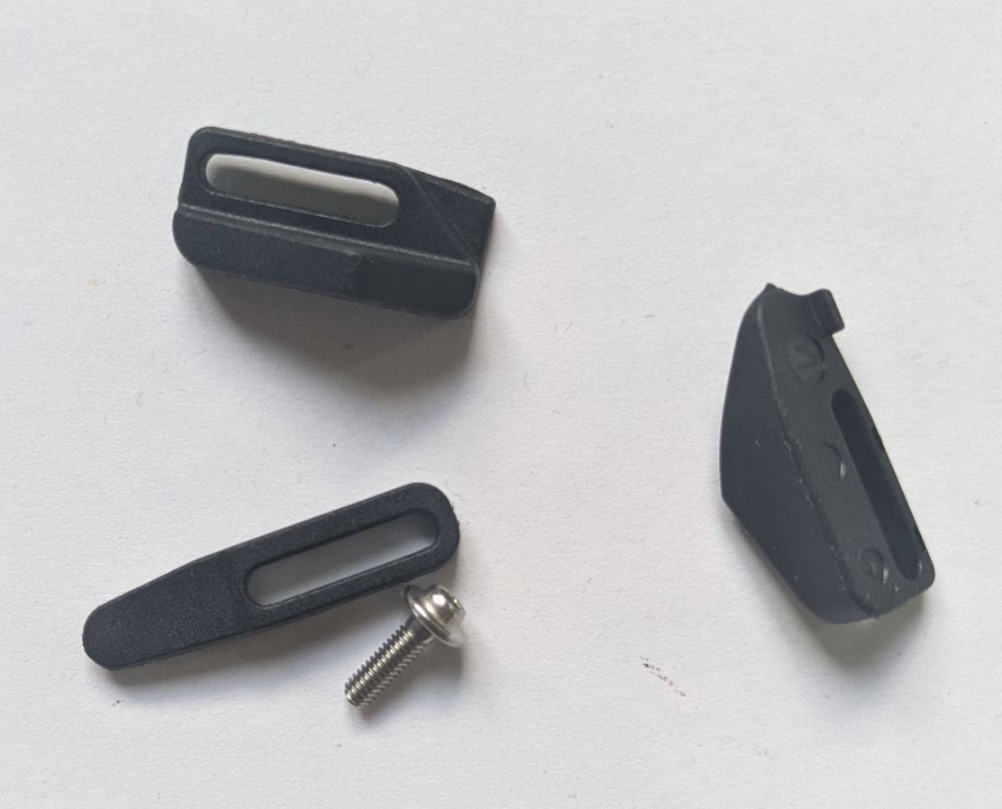

Was sind das für Teile? Das obere und rechte Teil sind gleich nur anders hingelegt damit man das besser erkennen kann. Dazu noch ein flaches Teil und die Schraube. Sind das die Montageteile für die Bremsleitungen?
Die Teile sind verschiedene Keile, um den Umwerfer am Rahmen abzustützen. Ist aber im Fall des Koga mE nicht notwendig, der Umwerfer sitzt auch so fest genug.

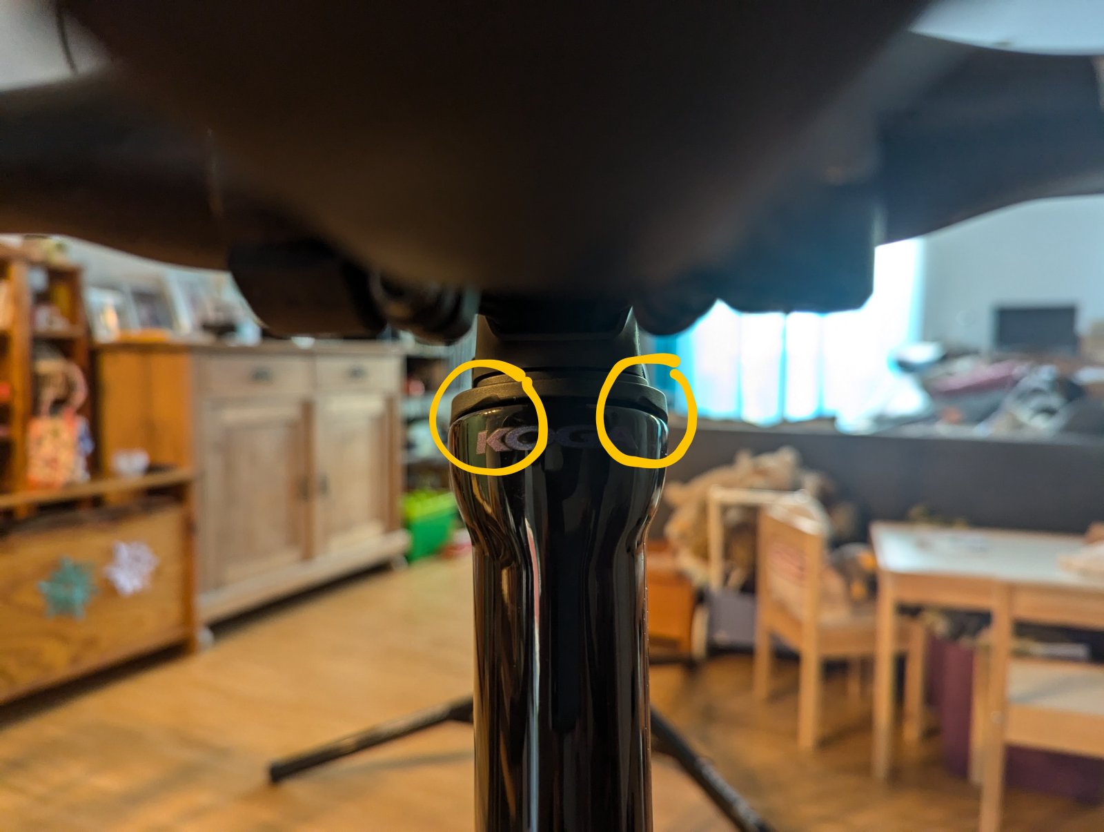

Und ich bleibe dabei, die beiden Dellen an der Steuersatzkappe sind Absicht. Wer macht denn bitteschön einen vollkommen symmetrischen Montagefehler auf beiden Seiten?
Ich habe gerade mal gekuckt. Unter der Antriebseinheit vom Schaltwerk, also das schwarze Kästchen mit Motor, Akku usw. ist am Rahmen eine Schraube, die soweit ich das gerade eben gesehen habe, schief drin sitzt. Nach den Anfassen der Schraube hatte ich schwatte Finger (Fett). Angeschraubt ist an dieser etwas versteckten Schraube nichts. Ich nehme an, dass es um die Schraube geht.
Habe mir gerade das ganze noch mal angekuckt. Es ist keine Schraube, sondern ein Stopfen, der nicht richtig drin sitzt. Und weil mein Hänndie jetzt nach erfolgreicher Reparatur aufgeladen ist, habe ich auch Bildchen machen können.
Sollte hier den Wedge sein?

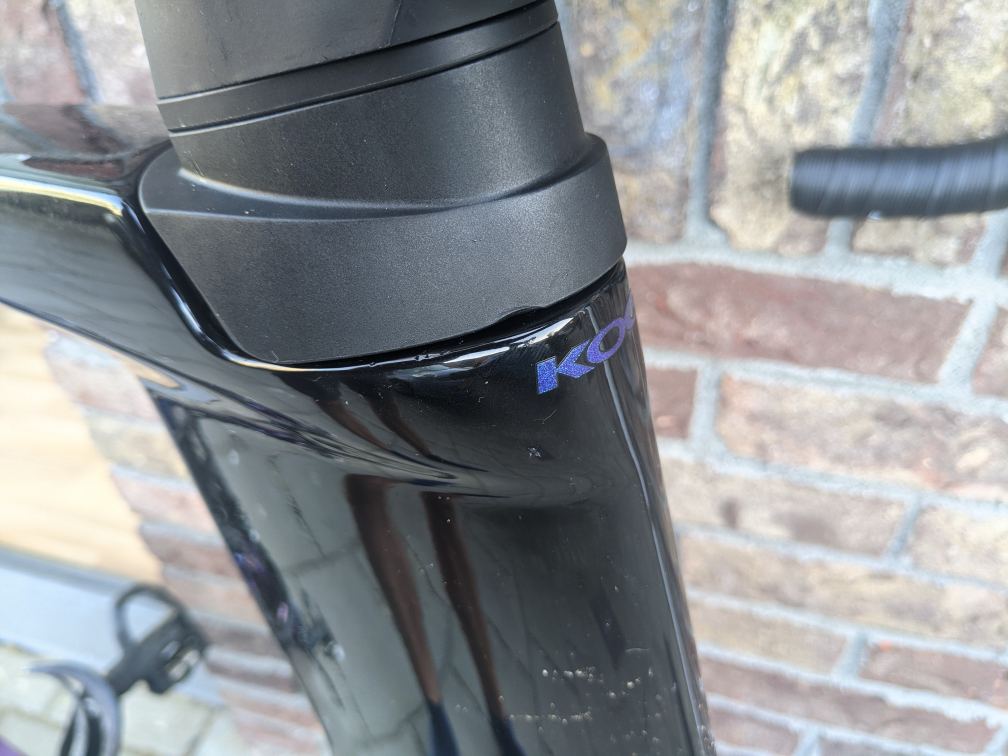

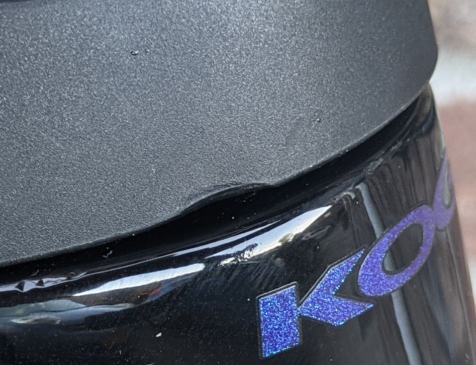

Warum "beide Dellen"? Es ist nur eine und die ist rechts. Es geht mir um das lila eingekreiste Dingen.
Oké, weil mein Mobieltje gerade voll ist, einmal die Sache von links und rechts.
Rechte Seite:
Linke Seite:
Frontal;
In groß:
Im Grunde ist es nicht schön aber irgendwo killefit, finde ich.
Der Stopfen ist für das Di2-Kabel.
Interessant.... Also entstehen die Macken dann, wenn der Lenker anschlägt. Beschädigungen durch Lenkeranschlagen also. So interpretiere ich das.
[ein paar Minütchen später]
Gerade mal nachgekuckt und mit Taschenlampe von oben reingeleuchtet (im Flur ist es dunkel) und tatsächlich, durch die ovale Form von dem Steuersatzdeckel und die ovale Form vom Steuerrohr mit Rand drückt sich der Rahmen in den Steuersatzdeckel und das sind die Spuren, die bleiben. Ein Konstruktionsmangel, würde ich sagen.

Dann werden die Keile am Derailleur geschraubt und nicht an den Rahmen, weil mit dem Schräubchen würde das auch kaum gehen. Solche Stützen habe ich schon mal gesehen, aber die wurden allesamt am Rahmen festgeschraubt.

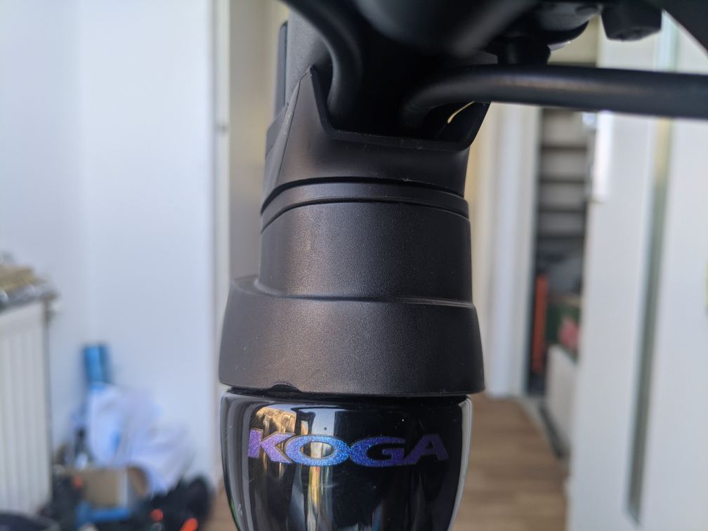

Den Konstruktionsmangel gibt es bei mir nicht - Jemand hat aufgepasst und das bei der flachen Steuersatzkappe antizipiert, indem an der richtigen Stelle ab Werk die Aussparungen vorgesehen wurden.
Da kein Mensch das Teil mit hoher Steuersatzkappe fährt außer die Helden vom Tour-Magazin, ist das vielleicht noch keinem aufgefallen?
...und ich! 😇 ... weil ich habe (noch) nix anderes. Bin ich jetzt auch ein Held?
Womit wir beim Thema wären... nicht Helden, sondern Steuersatzkappe.
Wie komme ich jetzt an eine flache Steuersatzkappe? Ich gehe davon aus, dass das Teil dazu gehört. Aber leider bin ich nicht der Stratege, aber ich dachte mir das vllt. so:
Ich fahre zum Händler und frage mal nach. Je nach dem was der sagt, könnte ich dann auch nach der Keksdose fragen. Möglicherweise bekomme ich zu hören "haben wir nicht, gibt es nicht, tschüss,". Davon gehe ich aus. Dann könnte ich eine Mail an Koga schreiben und fragen, wie ich den Lenker tiefer bekomme. Wenn die antworten, mit dem dabei liegendem flachen Teil, dann würde ich zurückfragen, wo ich das finden kann. Dann hätte ich die zumindest da, dass sie von sich aus sagen, dass das dazu gehört. Und da ich nix habe könnte ich mit dieser Ansage nochmal zum Händler rennen biken und dem das zeigen, denn der ist ja mein Vertragspartner und der muss sich dann kümmern. Möglicherweise reagiert Koga auch mit einer Antwort "Du hast das flache Teil nicht? Dein Pech!", aber das glaube ich nicht wirklich, es sei denn, die Einzelhändler werden unterschiedlich behandelt bzw. beliefert. Bei einem Premium-Händler aus der Sicht von Koga, ist die Keksdose dabei. Händler, die einen auf Discounter machen, bekommen keine Keksdose. So was soll es ja geben. Oder der Händler zieht irgendwo eine Keksdose raus. Oder wenn ich da gleich mal vorbei bike, hat der ab heute für die nächsten 3 Wochen zu, weil Urlaub. Oder ... Aber wie es so oft ist, es kommt gaaanz anders.

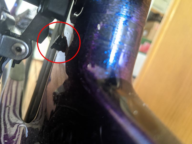

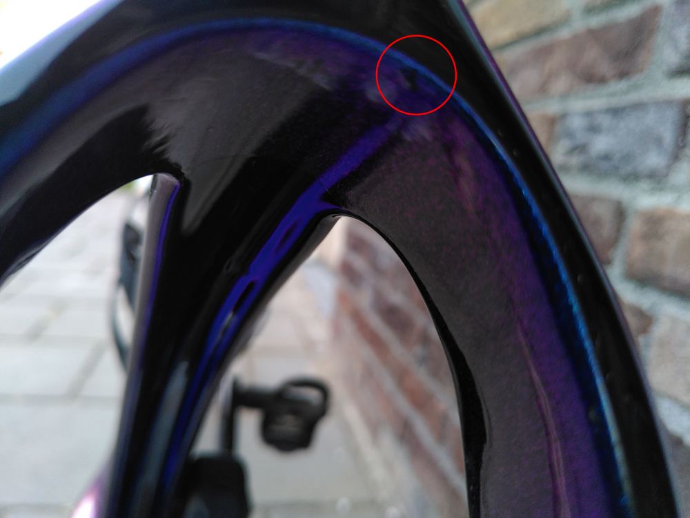

Gestern habe ich den ersten Kräsch gehabt. Nicht der klassische Unfall, sondern irgendwas klebte während der Fahrt am Hinterrad und weil der Abstand Rahmen-Reifen nur ein paar Millimeter ist, gab es entsprechende Geräusche, wenn was mit Gewalt zwischen Reifen und Rahmen durchgezogen wird und auch das Gefühl dabei, dass auf einmal mehr oder weniger heftig kurz gebremst wird.
Heute habe ich mir das mal angekuckt, weil ich Sorgen hatte, dass der Rahmen möglicherweise beschädigt wurde. Dem Geräusch nach hätte das gut sein können. Passiert ist das übrigens auf einer asphaltierten Straße.
Bildchen:
Man sieht es nur schlecht, Hänndiefoto eben, aber an der Eintrittsstelle, wo das "etwas" vom Reifen in Kontakt kam mit dem Rahmen, da ist der Lack ab.
Und durch dieses Durchziehen des "etwas" ist eine helle Schleifspur am Rahmen entstanden.
Ich hoffe, dass das keine Konsequenzen in irgendeiner Form hat. Oder gibt es jetzt irgendwas, was ich tun müsste? Mit Carbonrahmen habe ich jetzt nicht die Erfahrung.
Und es gibt noch ein Update zur Keksdose. Das war also erstmal Schlampigkeit vom Laden, dass ich die nicht bekommen habe, aber wo die Teile sind und was das alles ist, wissen sie nicht. Jetzt haben sie eine flache Staubschutzkappe bestellt und die bekomme ich nächste Woche und die Keksdose mit Ventiladapter (??), doppelten Inbusschlüssel und Reifenheber.
„Schöner“ Lackkratzer. Bis da nicht die Faser rausschaut brauchst du dir keine technischen Sorgen machen. Alles was weiß(farblich) abgeht ist Lack oder Harz. Keins von beiden trägt gravierend zu den mechanischen Eigenschaften des Rahmens bei.

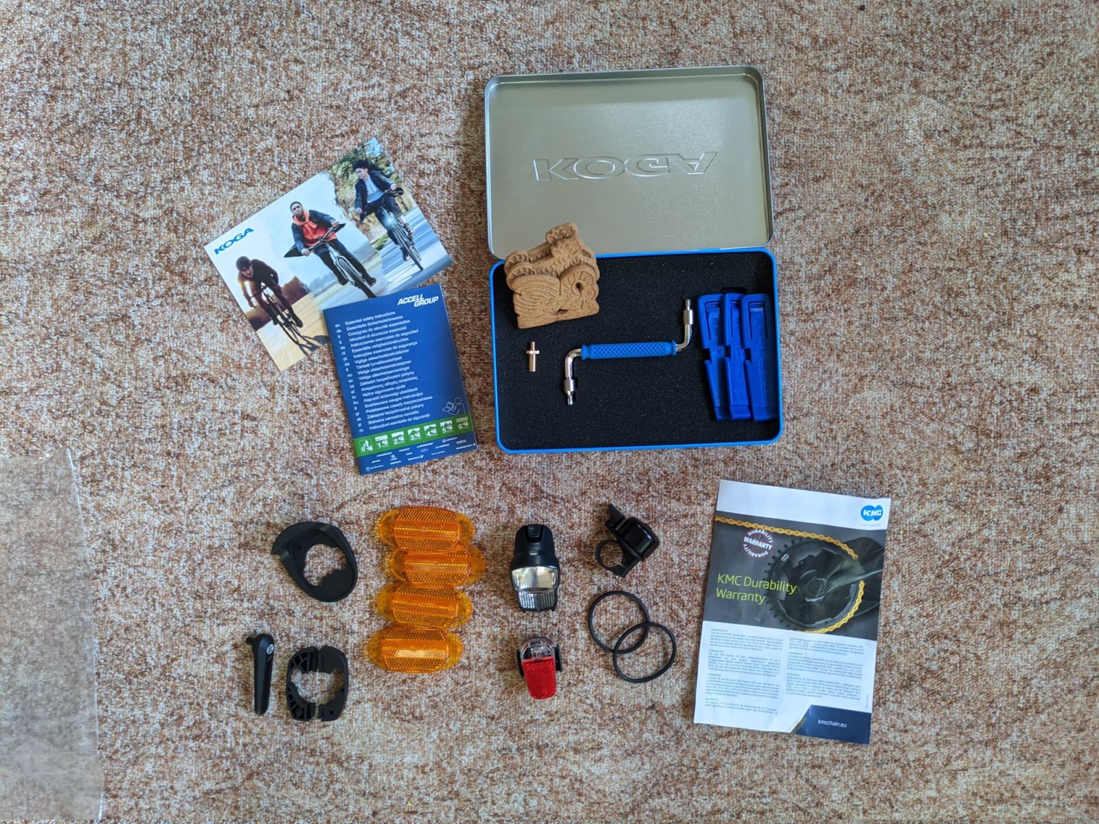

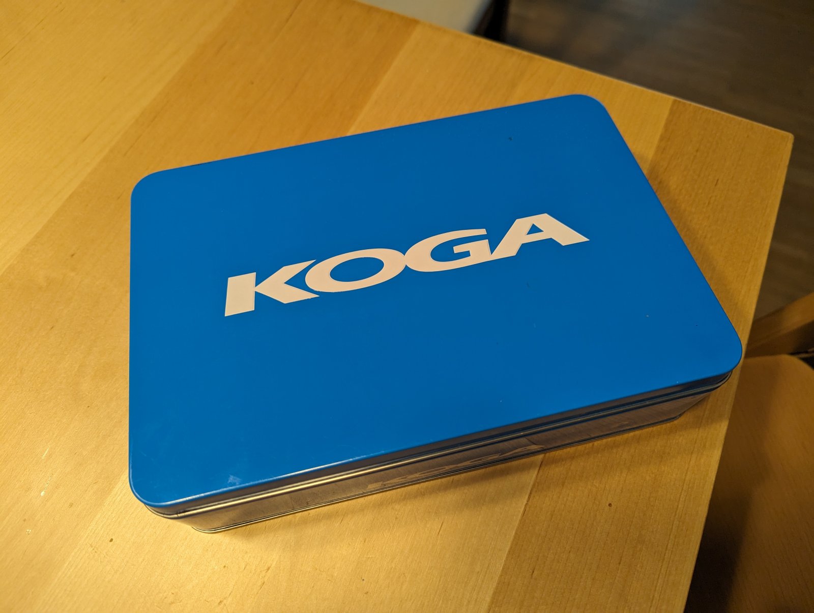

HABE JETZT AUCH EINE KEKSDOSE und eine Tüte dazu.
Es hat doch irgendwie lange gedauert aber eig. doch nicht. Die Leute im Laden hatten die aber keiner wusste wo. Ich bin am Mittwoch mal spontan zum Laden gefahren und habe gefragt, wie es aussieht mit den fehlenden Teilen. Gedanklich war ich schon so weit, dass ich den Kauf rückabwickele, wenn das Zeug nicht in den nächsten 2 Wochen da ist, denn die Frau aus der Werkstatt wollte das bestellen. Dann fiel wohl dem Werkstatt Azubi ein, dass irgendwo die Tüte rumliegt und und dann noch eine neue Keksdose dazu und ich hatte alles.
Aber ich habe erstmal alles angekuckt, was was ist und dann bekam ich noch die eine oder andere Erklärung dazu. Warum jetzt erst? Warum nicht schon auf den "new bike day"?
Und hier ist es, das Koga Zubehör:
Oben der Inhalt der Keksdose. Die Speckos sind noch vom letzten Jahr (und ohne weiteres essbar) und die passen da rein von der Breite her. Also 2 Reihen horizontal/hochkant Speckos passt sehr gut. Der Deckel wird wahrscheinlich auch zu gehen, habe ich aber noch nicht ausprobiert.
In der Reihe unter der Keksdose das heiß gesuchte Teil, die flache Staubschutzkappe (links neben den Reflektoren, das obere Teil), darunter ein 2-teiliger Spacer und ein 6 mm Inbus zum an die Achse stecken. Sieht dann aus wie ein Schnellspanner, ist aber keiner. Rechts davon die Reflektoren, Lampe für vorne (zum gesehen werden, für mehr taugt das Teil wohl nicht), darunter die für hinten (funktioniert nicht, Batt. leer?), dann noch eine Bimmel, bei der ich nicht weiß wie man die am Lenker festmachen soll und die 2 Gummiringe für die Lampen und Zettel. Das SRAM-Zeug hatte ich ja am "new bike day" schon bekommen. Irgendwelche Pedalen waren da aber nicht bei.
Jetzt frage ich mich, wie bekomme ich am besten die flache Staubschutzkappe montiert bzw. gegen die hohe ausgetauscht? Hat das jemand mal selbst gemacht?
Durch das Teil gehen ja beide Bremsleitungen und die Staubschutzteile kann man nicht öffnen. Also muss man wohl die Bremsleitung irgendwo abschrauben (Bremsgriffe oder an den Bremsen?) und dadurch ziehen. Und weil das hydraulische Bremsleitungen sind, wird wohl beim Montieren Luft in die Bremsleitung kommen. Wenn ich die Bremsleitungen an den Bremsen löse, sollte ein Entlüftung schneller gehen und man braucht nicht soviel nachkippen. Ich gehe mal davon aus, dass das auch so wie beim Auto oder Motorrad gemacht wird. Oder ist das mit der Luft kein Thema, weil da kaum was rein kommt? Was brauche ich dafür?
Ich habe den Laden auch gefragt, was das kosten würde aber sie sagten, dass könnten die nicht sagen weil sie nicht wissen, wie lange sowas dauern wird. Wesentlich leichter wäre es, wenn man das Staubschutzteil auf machen könnte, also vllt. mit einer feinen Säge aufschneiden und dann durch biegen die Bremsleitungen durch die Sägeschlitz fummeln.
Wobei mir gerade einfällt, wenn die flache Staubschutzkappe drauf kommt, werden die Bremsleitungen möglicherweise so 3-4 cm länger sein bzw. zu lang sein, wenn man die Länge im Rahmen nicht verstecken kann. Nicht das die Bremsleitungen länger werden sondern die Leitungen brauchen dann nicht mehr so lang zu sein wie bisher. Ich hoffe, dass das kein Thema ist.
