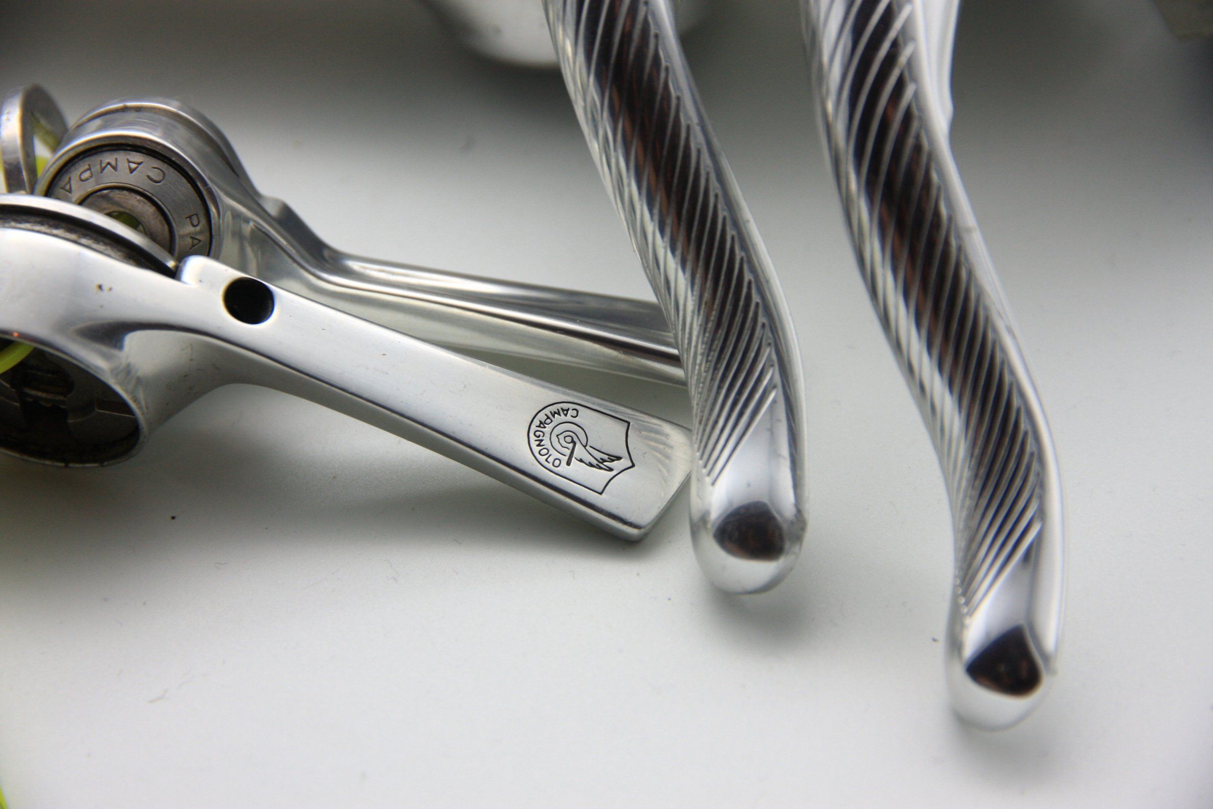

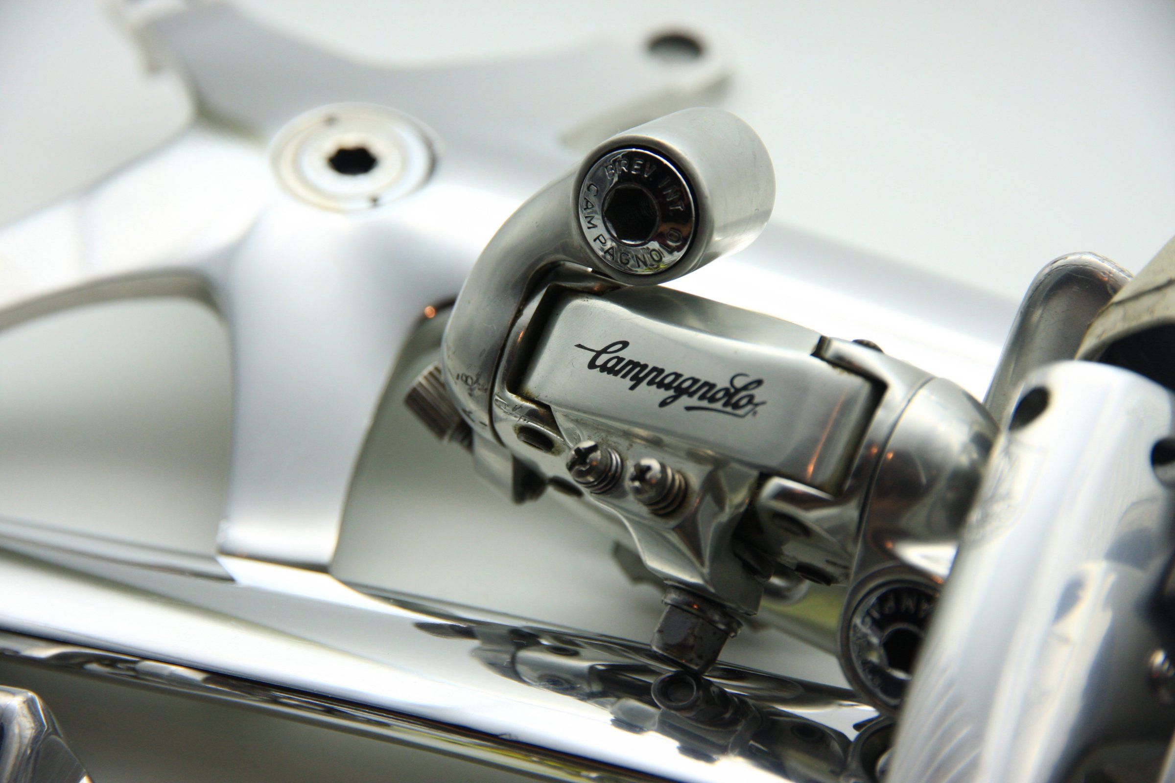

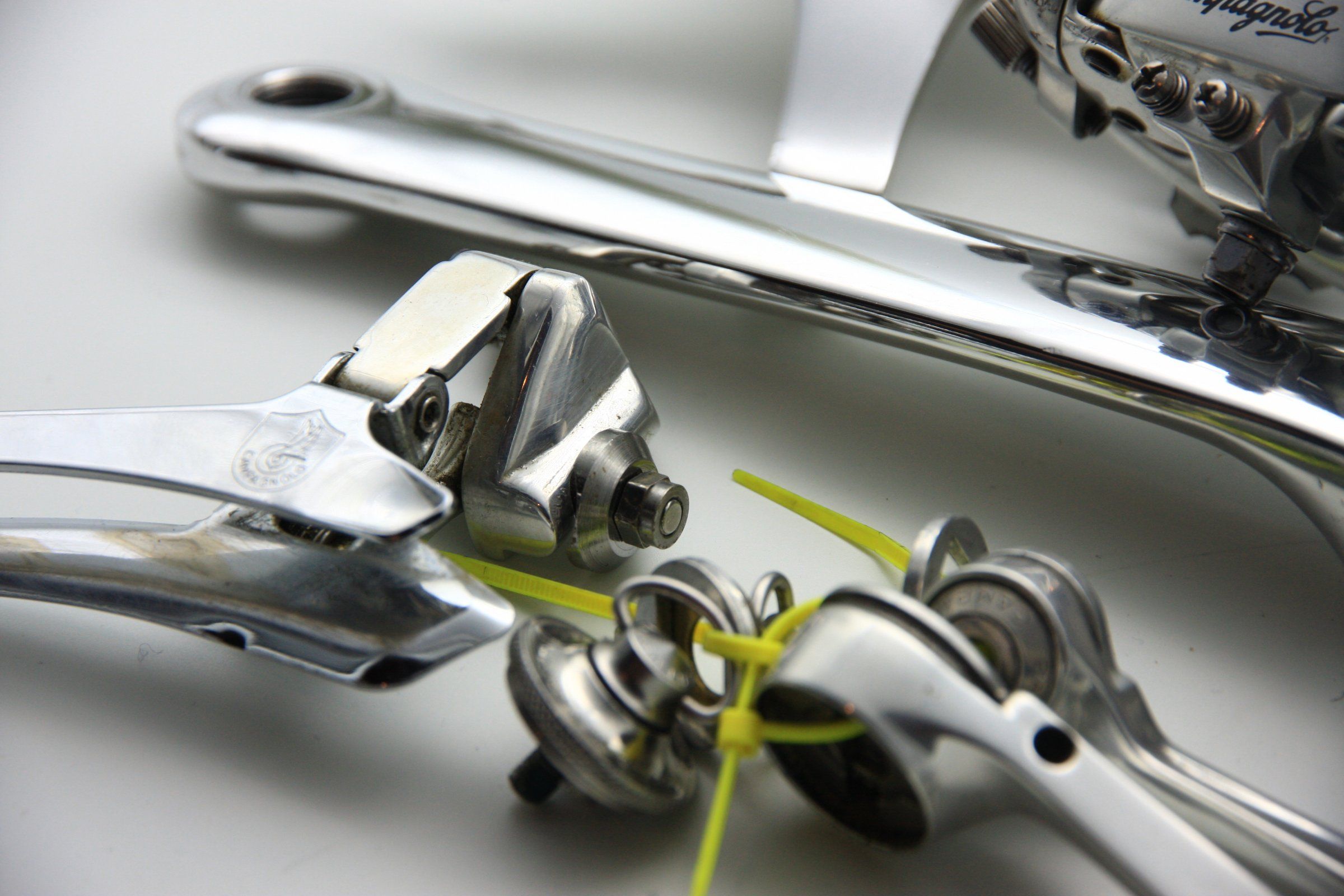

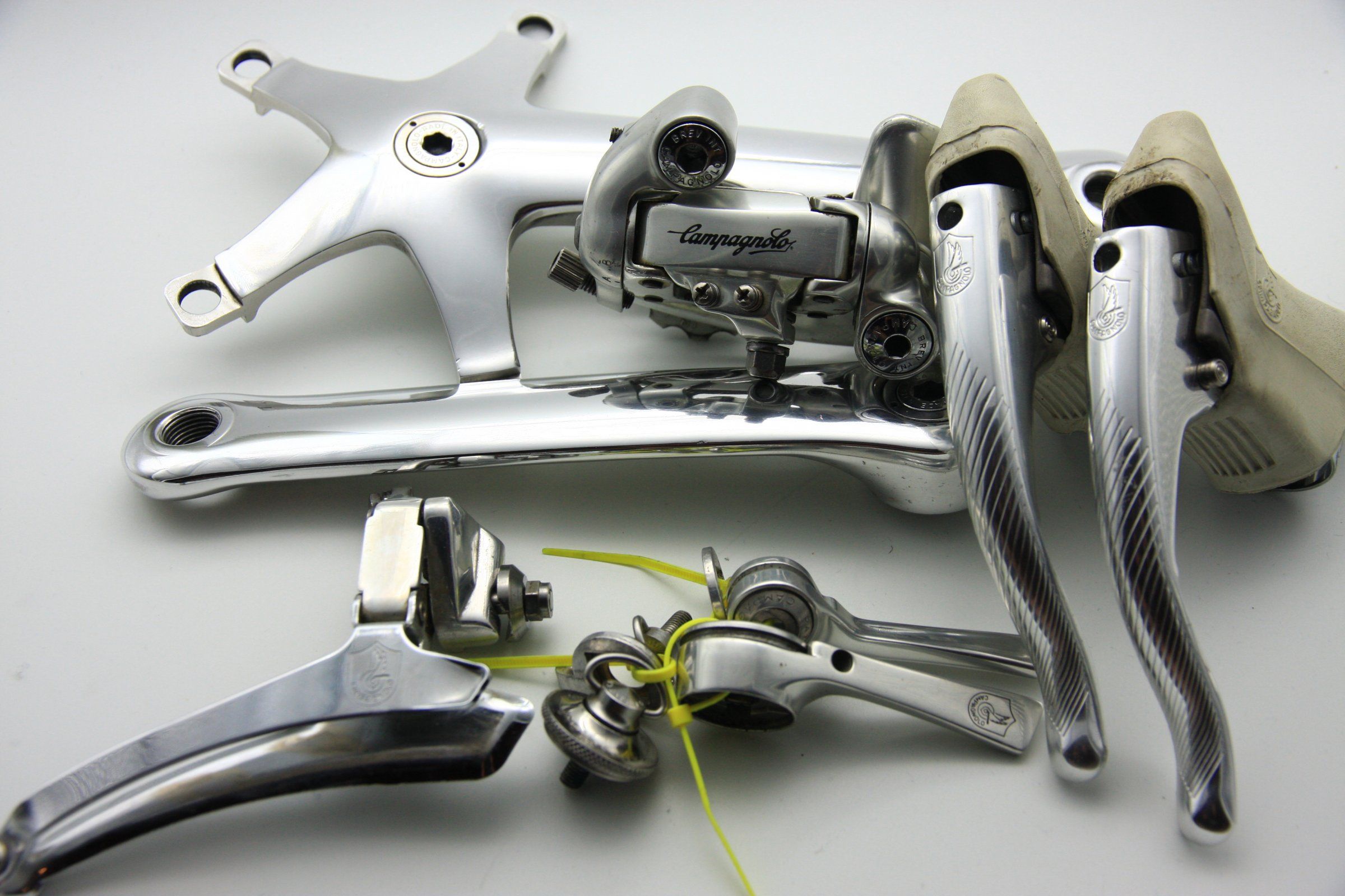

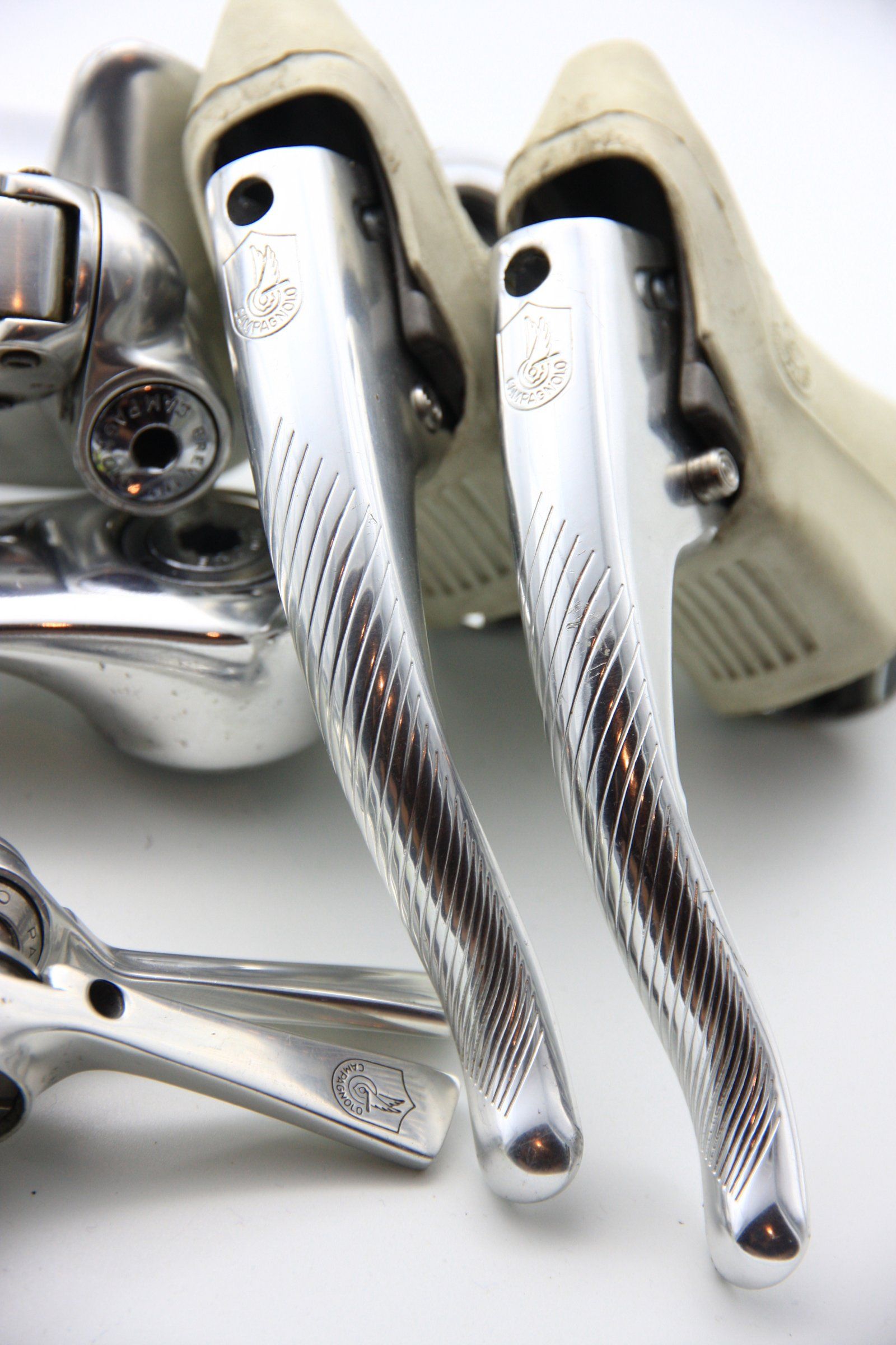

Was schon hier liegt:
C-Rekord Kurbel
Rekord Syncro Schalthebel
Rekord Bremshebel
Chorus (?) Schaltwerk
Victory Umwerfer
Anhang anzeigen 497888 Anhang anzeigen 497889 Anhang anzeigen 497890 Anhang anzeigen 497891

Ui, die Kurbel ist aber mal echt ordentlich poliert, war ich das? :confused:
