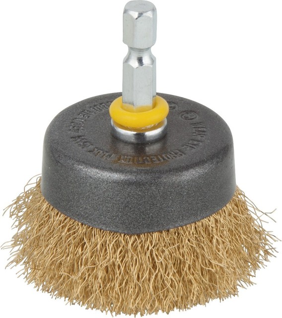

Kann man den eine Messingdrahtbürste für eine Bohrmaschine nehmen, um den Lack mechanisch abzutragen?
Der Chom sollte ja nicht angegriffen werden, da Messing westentlich weicher als verchromter Stahl is.
Gäbe es auch als Nylonvariante, wobei ich davon noch nie gehört habe...
Sowas in der Art:
Hat da jemand Erfahrungen gemacht?
Sowas in der Art:
Habe ich mal in Kombination mit Heissluftfön gemacht.
Das hat funktioniert
, war aber eine Schweinearbeit.

Mein Beitrag war darauf bezogen,dass der Chrom, mit einer Messingbürste bearbeitet, nicht verkratzen wird.
Ich mutmaße mal, das dieser gefärbte,dünne Klarlack leichter runtergeht.
