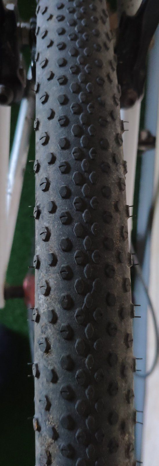

Ich fahre den Conti Terra Trail und Speed jeweils mit Schlauch. Mit dem Speed bin ich im Vergleich circa 1 km/h schneller. Die zarten Stollen vom Speed halten bei mir länger als gedacht. Das Bild zeigt den HR nach 2100 km. Da geht noch was .....
Pannen hatte ich auf den 2100 km keine .... Toi toi toi
Fahre circa 80% unbefestigte Wege
