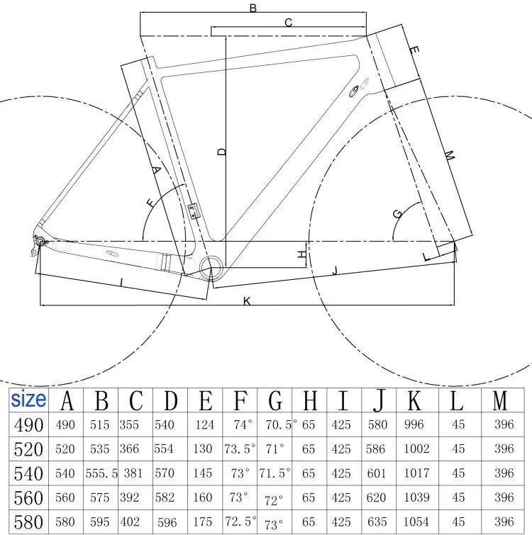

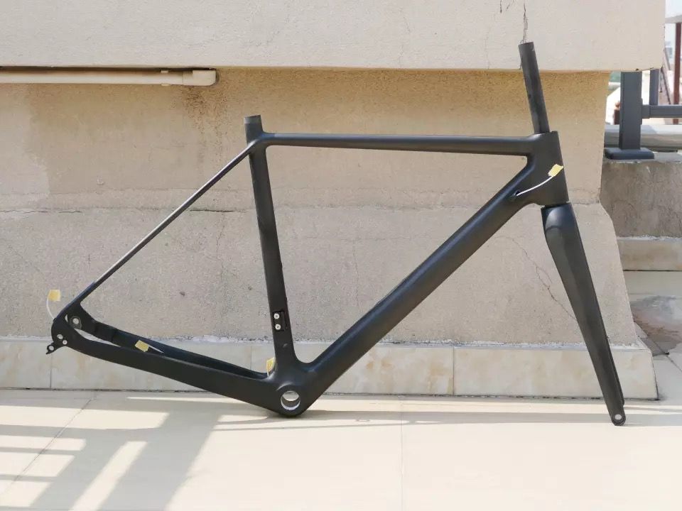

Die maximale Rahmenhöhe von 58cm deutet darauf hin: das ist ein umgelabelter Chinarahmen.
Jemand eine Idee welcher Rahmen da umgelablet wurde?
Das scheint der Zolder Rahmen zu sein.

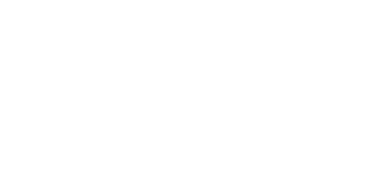

yep, die Geo-Daten scheinen identisch
https://www.bianchi.com/wp-content/uploads/2021/07/Impulso-pro-geo-Disc.png
https://www.bianchi.com/wp-content/...anco_Tavola-disegno-1-1920x1000-1920x1000.png
Und das Zolder ist auch weiterhin gelistet.
Reach ist doch deutlich kürzer als bei Bianchi?
China 49: 355 / 540
Bianchi 52: 385 / 542
Ich berechne das für mich oldschoolig als es "reach" noch nicht gab. Anyway, dann ist der Winkel des Sitzrohr flacher, ist auch nicht der Bringer. Das Tretlager sitzt auch niedriger. Auf jeden Fall ist das keine Crosser Geometrie.
Nur der Stack und Reach Wert gibt eine sinnvolle Auskunft. Über den Stack to Reach Quotienten lassen sich die Rahmen einfacher vergleichen. Der China Rahmen ist auf jeden Fall kürzer als der Bianchi Rahmen bei einer vergleichbaren Sitzhöhe. Mehr wollte ich gar nicht feststellen. Es ging mir nur um die Widerlegung der Behauptung, dass Bianchi einfach China Rahmen umlabeln würde was definitiv Quark ist, da die Geometrie prinzipiell anders ist.
