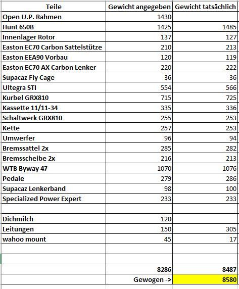

Gefällt mir gut, aber die 8,5kg versuche ich noch einzuordnen. Was wiegen denn Rahmen und Gabel in der Größe?

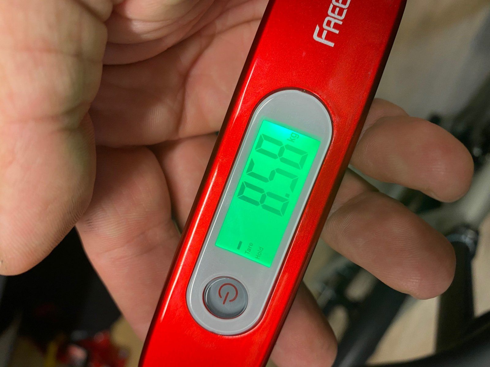

1430g wiegen Rahmen inkl Gabel laut Hersteller. Das kommt bei 54 auch genau so hin. Ich habe bis auf den Rahmen eigentlich alle Teile nochmal gewogen... Eine Liste davon findest du im Anhang. ;)
(OK, es sind schon fast 8,6kg.... ) 🙄
Beim Easton Vorbau war bereits ein äußerst Leichter Wahoo/Garmin Mount dabei... Mit dem habe ich gar nicht gerechnet.

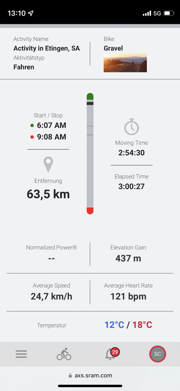

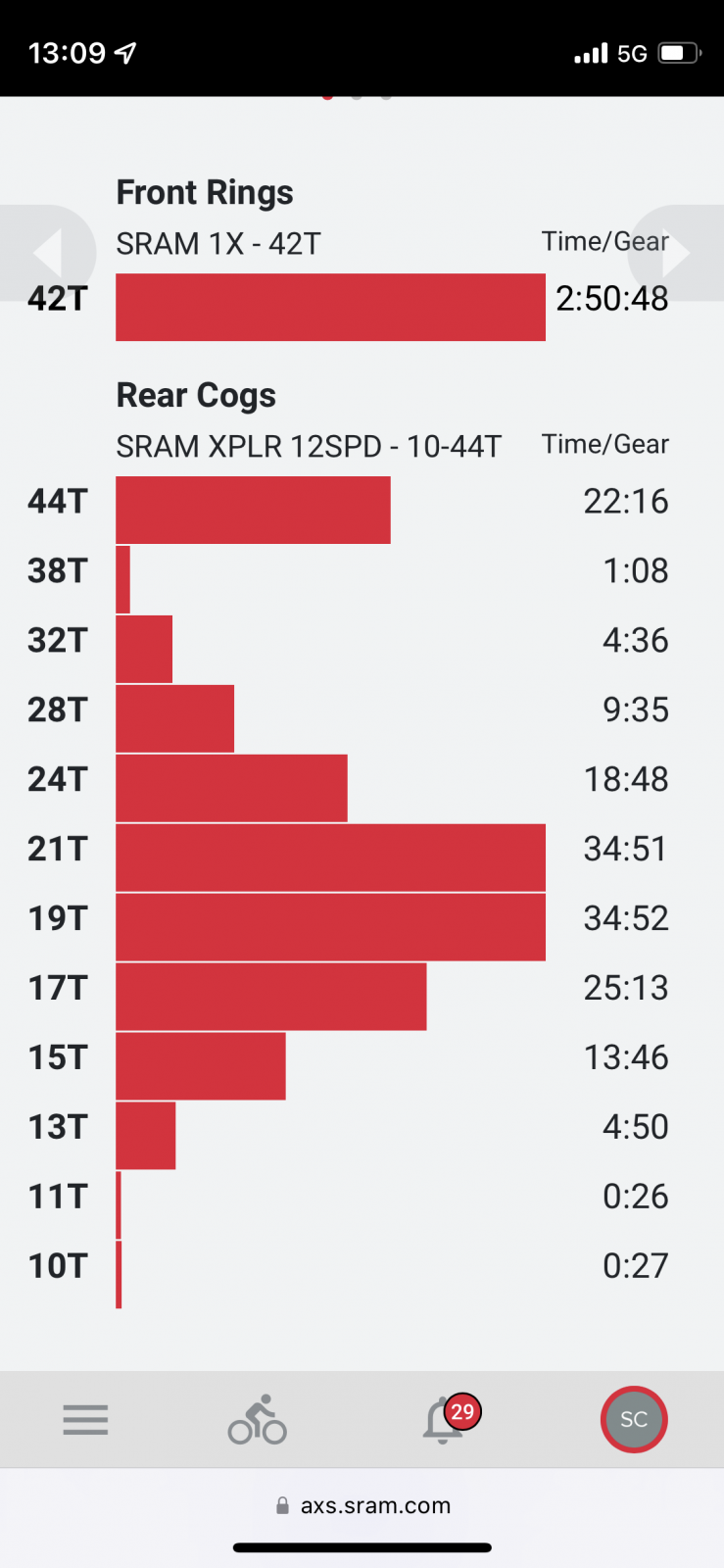

Ich bin auch absolut begeistert von der xplr, hier mal die Gangnutzung von der Fahrt am Samstag. 75% Schotter, 25% Asphalt.
