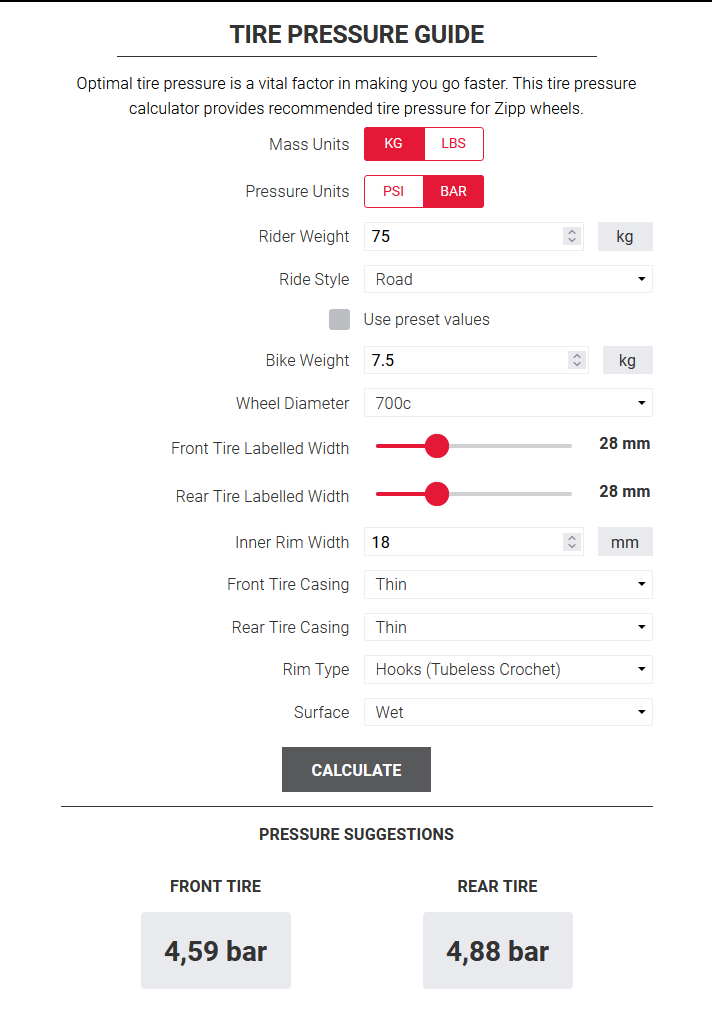

Nix zu den Laufrädern selber, aber der Tire Pressure Guide hat für mich tziemlich genau die Luftdrücke ausgegeben, die ich für mich selber als optimal ermittelt habe. Hinten 5bar, vorne 4.7 fahre ich, immer drauf ausgelegt, dass die Straße nass sein könnte :D
Bei mir sind die Werte ebenfalls ähnlich, vorne 20mm/13C 7,79bar, hinten 23mm/15C 6,81bar, allerdings für "dry".
