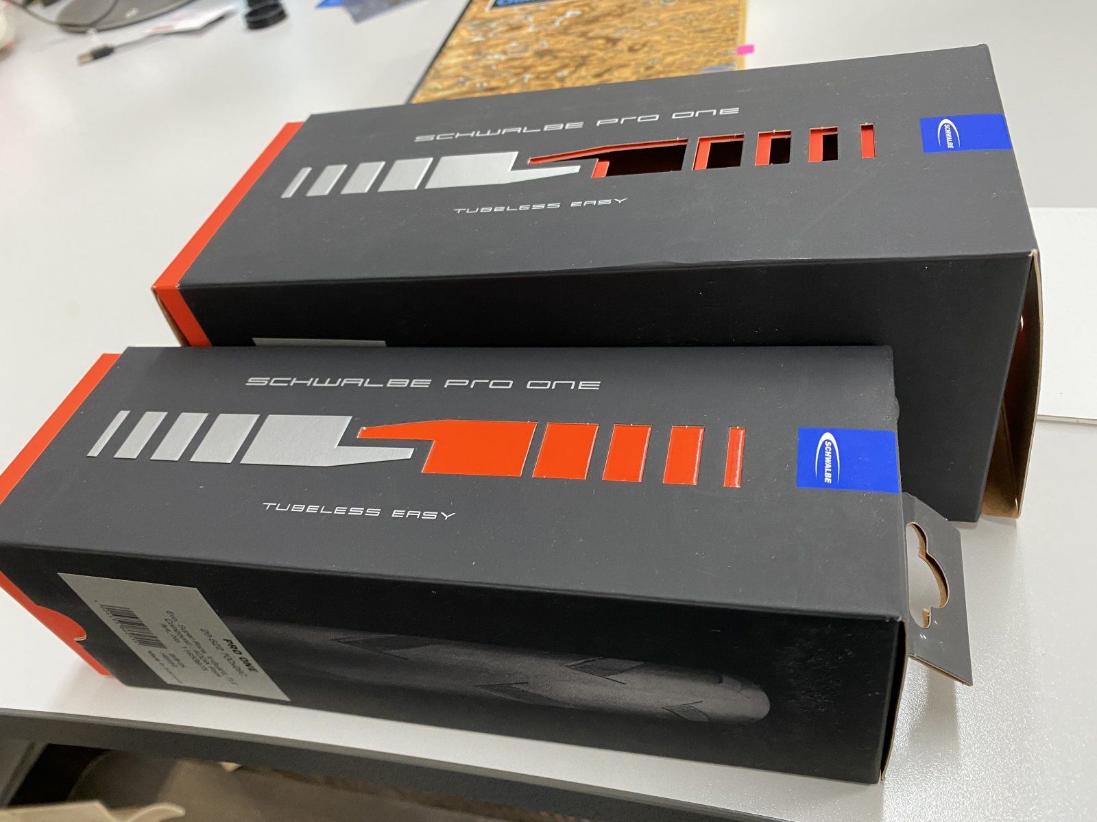

Wie sind denn Eure Erfahrungen bei der Reifenmontage? Meine 303s treiben mich noch schier in den Wahnsinn.
Ich habe zuerst die Schwalbe Pro One Tubeless Ready montiert, nur mit Pumpe (wie bei mittlerweile vielen anderen Modellen) geht es ja leider nicht. Also mit dem Schwalbe Tire Booster. Peng Peng, Reifen drauf. Booster abgesteckt, um das Ventil einsetzen zu können, Peng Peng, Reifen wieder drunten. Das Spielchen hat sich dann X Mal wiederholt, bis der Reifen irgendwann endlich saß.
Gestern musste dann ein neuer drauf. Und dieses Mal echt es nur Pfffffffff, wenn man den Tire Booster aufmacht ...
Und zur Info, ich mache das beim Mtb schon ziemlich lange. Auf einem Mtb Laufradsatz und auch meinen RR Alu Laufradsatz, kann ich Tubeless Reifen mittlerweile einfach mit der Handpumpe montieren. Ich werde es am Wochenende auch nochmal mit einem neuen Ventil und ordentlich Montage Fluid probieren, aber ehrlich gesagt, es nervt.
Wie sind eure Erfahrungen? Gibt es bei den Felgen massive Fertigungstoleranzen (kann ja eigentlich nicht sein)? Oder taugen die Schwalbe Reifen nichts (die auf die Alu Felgen quasi von alleine draufspringen)? Bei den 303 Firecrest soll ja auch die Handpumpe für die Reifenmontage ausreichen.
Edit: Hat sich zum Glück in Wohlgefallen aufgelöst. Der erste Reifensatz war wohl schon etwas lange gelagert und ziemlich undicht. Mit dem neuen Reifensatz und einem neuen Satz Ventile ist endlich alles so, wie gewünscht.
