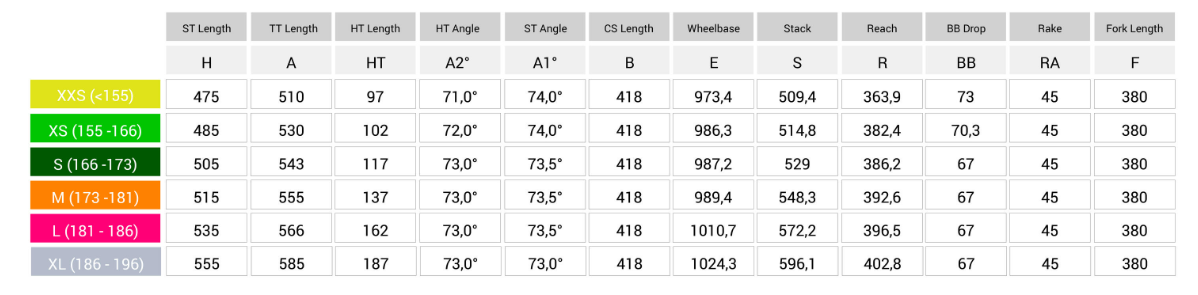

Welche Rahmengröße würde ihr bei 179cm / 82cm SL nehmen?
Ich fahre aktuell ein Rad mit 560mm TT / 560mm Stack (+15mm Spacer) / 389mm Reach und finde das sogar eher etwas zu lang.
Laut den Van Rysel Geo-Daten wären dann nur die Größe S kürzer, aber dafür auch mit 31mm weniger Stack.

S dürfte Dir zu klein sein mit einem Stack von 529 bei 82 SL (das wäre eine krasse Überhöhung). Wenn Dir 389 Reach zu lang ist bei 179 cm Größe, dann brauchst Du eine Endurance Geo. Der Rahmen ist dann nichts für Dich. Meist liegt die Racegeo bei Deiner Größe der Reach so bei 390-400mm, ab 380 dann Endurance.

Habe ähnliche Maße und fahre momentan auch ein Rad mit 389 mm Reach. Das passt, eine Rahmengröße kleiner wäre mir viel zu tief und es wird mit den Knien im Wiegetritt schon eng.
Bei S kann ein Blick auf die maximale Sattelstützen-auszugslänge nicht schaden.
Für einen Vergleich vom Stack muss man natürlich auch die tatsächliche Lenkerposition beachten. Auf den Bildern sind da ja ca. 4cm Spacer+Steuersatzkappe drunter.
