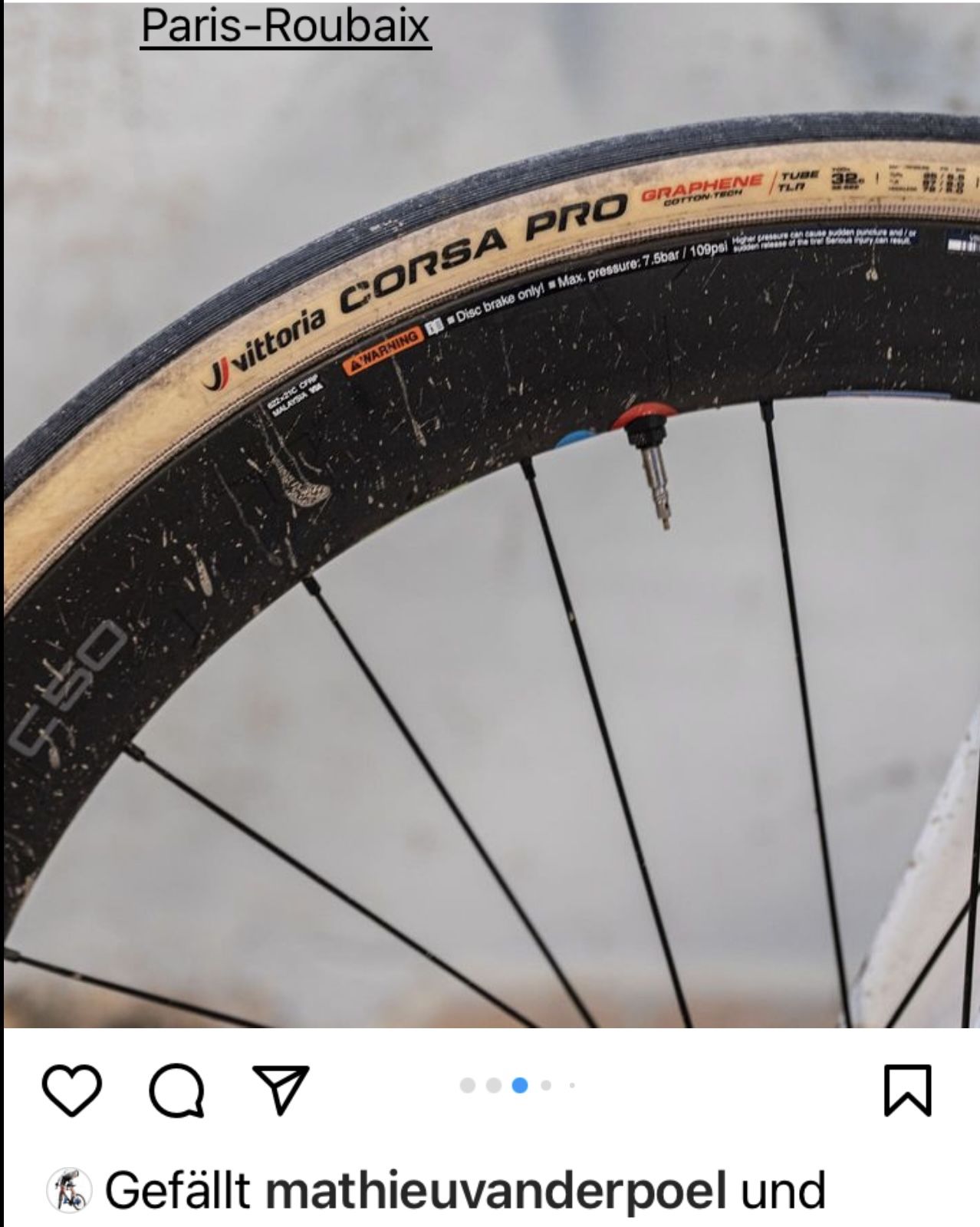

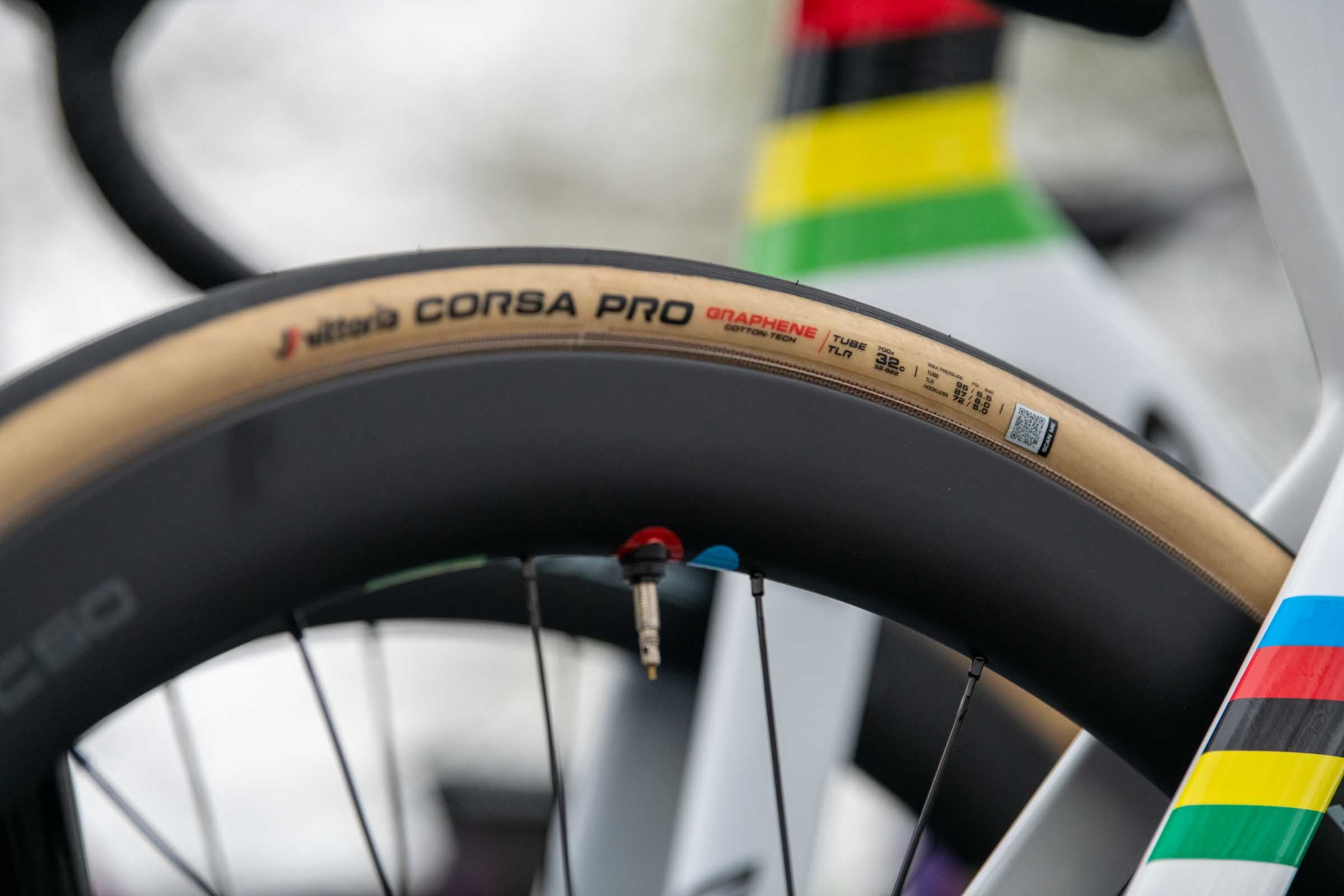

28 mm Reifen, die an der Startlinie zu sehen waren. Unter anderem beim Sieger Mathieu van der Poel.
(Quelle)
Hat er unterwegs das Rad gewechselt? Habe „nur“ die letzten 180 km gesehen ...
28 mm waren wenn überhaupt nur am Anfang bei MVDP drauf. Als es zur Sache ging definitiv 32 mm 🧐
Hat er überhaupt das Rad gewechselt? Oder stand die Maschine mit 28 mm nur da, bzw. auf dem Auto?
