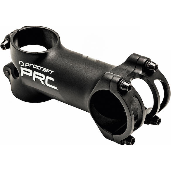

Schau dir mal die PRC Vorbauten an, ich habe einen in 90mm mit 91g und einen 110mm mit exakt 101g gemäß meiner Küchenwaage. Für Rennräder und MTB freigegeben.
https://r2-bike.com/PROCRAFT-Vorbau...DSsMQSWFlYxhZNAvFghKS0J5sM31jDJoaAr_GEALw_wcB
https://www.mcg-parts.de/article/vorbau-prc-st2-17-318-mm-10716 17 Grad
https://www.mcg-parts.de/article/vorbau-prc-st2-6-318-mm-10715 6 Grad
Oberfläche und Print nicht so sexy wie zb der Extralite, diesen habe ich auch in 110mm mit 82g, kostet halt knapp das 4 fache.
Die PRC haben auch genau die schaftstressende Aussparung wie die Cane Creek. Der Kalloy/Rose/Radon ist da viel besser. Die 10 g mehr sind gut investiert.
Zudem ist Lenkerklemmung vorn auch höchst fragwürdig. Kaum Fläche, viele Kanten. So schnürt man Lenker ein.
