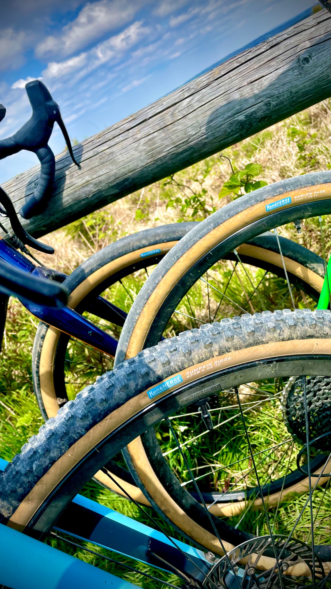

Einfach mal damit fahren – mit Standard Karkasse anfangen, dann auf Extralight wechseln. Ich kenne keinen einzigen, der nach Rene Herse Reifen noch mal etwas anderes gefahren ist.
Ich schon, nämlich mich selbst… Ich hatte 44-622 Extralight und fand den echt nur so semi.
