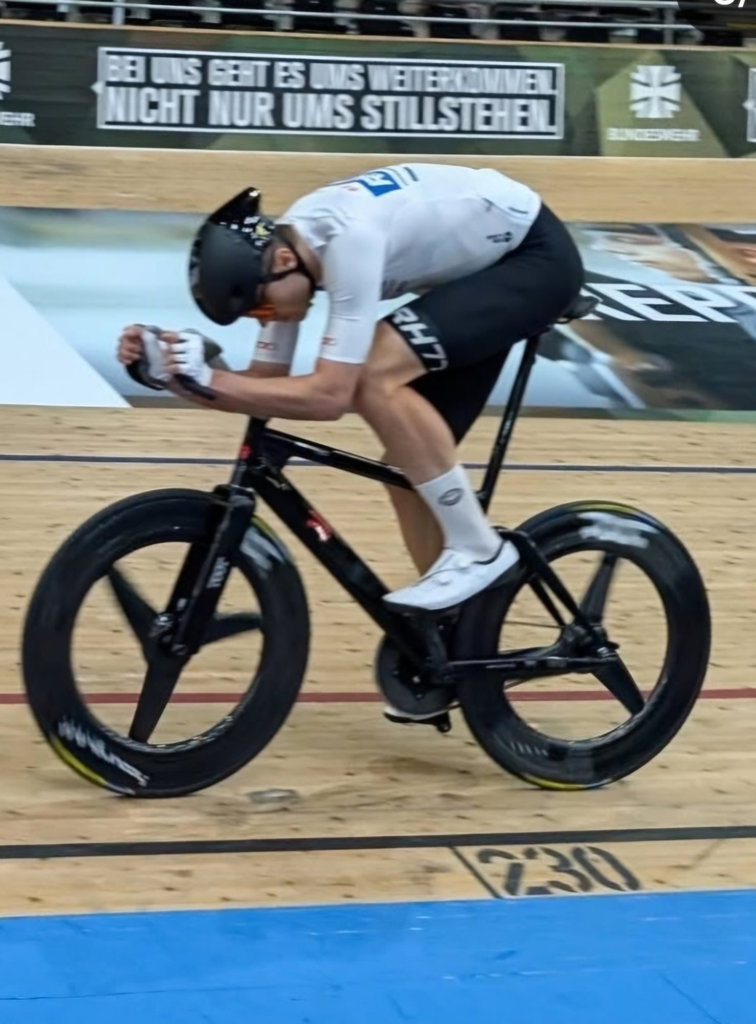

Die Bahnvariante war am Samstag bei den SixDays in Berlin beim Österreicher Felix Ritzinger am Start. Ich hatte immer etwas Sorge, dass die Sattelstütze bricht.

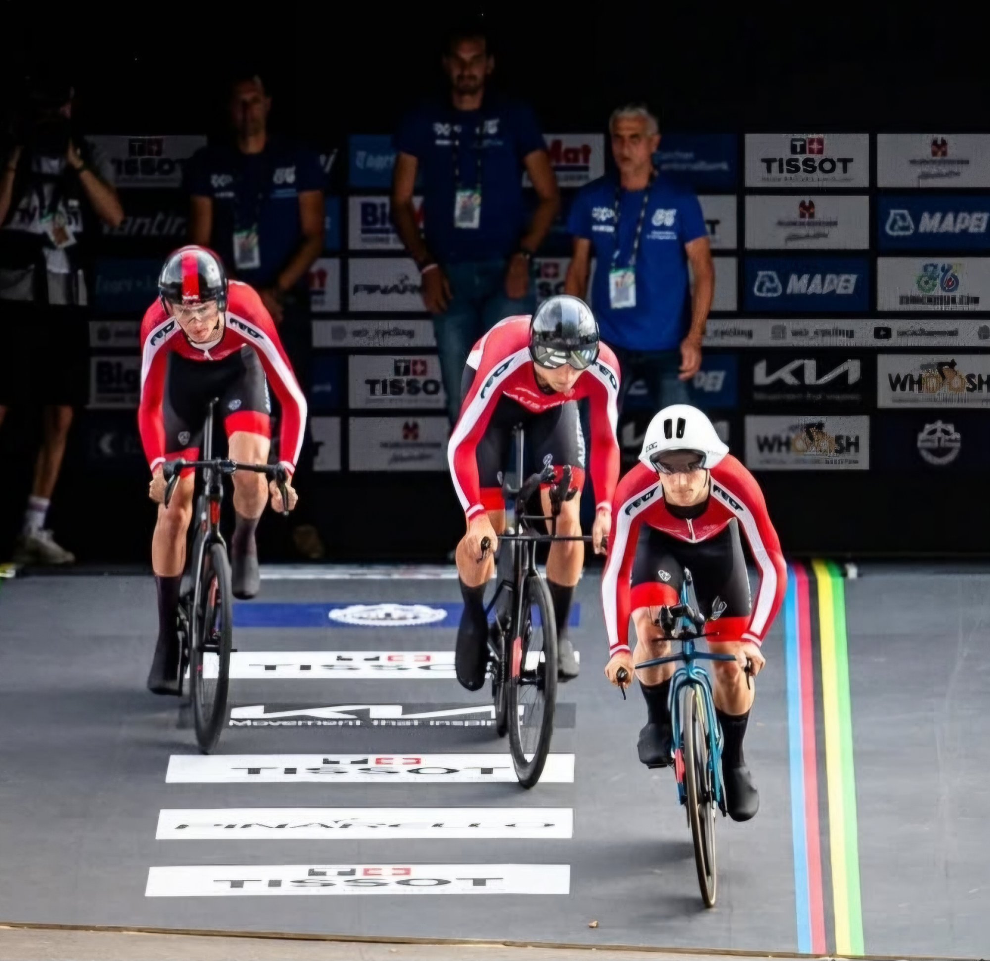

Er scheint das Konzept aber durchaus voll umzusetzen und ist sogar beim Mannschaftszeitfahren der WM den Lenker gefahren.

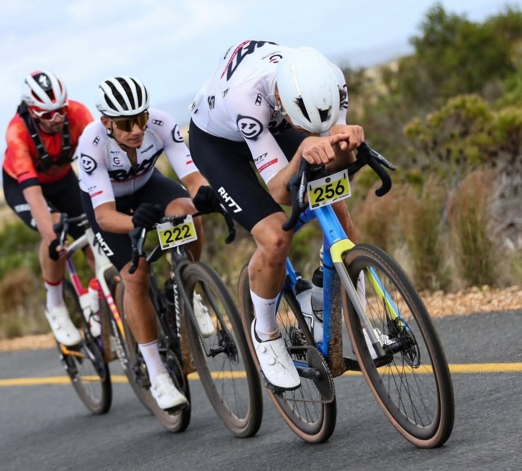

Und auch beim Graveln ist er mit einer sehr aggressiven Position unterwegs.
Sicherlich extrem, optisch "gewöhnungsbedürftig", aber ggf. doch schnell.

das sieht mir nicht nach dem toot aus, ist das ueberhaupt felix auf dem renner? ... ich tippe eher auf den Kollegen in der mitte mit dem TT und Kask Mistral Helm
