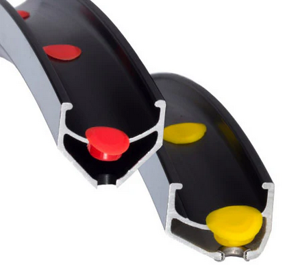

Tubeless Band z.B. von Schwalbe gibt es in allen erdenklichen Breiten und 2-lagig verlegt hält das auch das stabil 8bar aus.
So bei mir z.B. auch bei Rad am Ring gefahren.
Hilft auch bei engen Paarungen von Reifen und Felge ungemein, weil es halt kaum aufbaut.

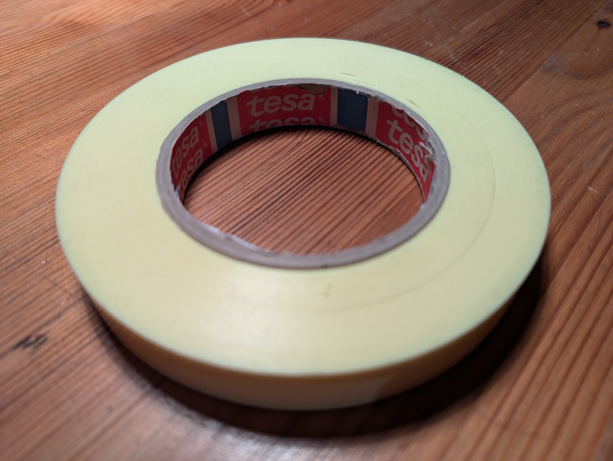

Tesa 4288 oder 4289 hat mein Laufradspezi empfohlen. 4289 habe ich im Gebrauch
Das Gelbe Tesa 4289 ist 1 zu 1 das Tubeless Band von NoTubes und das Tesa 4288 ist ebenfalls brauchbar.
Einziger Unterschied ist die Dicke, das gelbe Band Tesa 4289 ist deutlich störrischer als das Schwarze Tesa 4288.

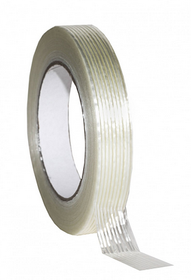

Mittlerweile nehme ich Filamentband. Für die ganz schmalen Felgen ist es zu breit, aber für 19 mm Innenweite gibts ein passendes.

schwalbe hochdruck felgenband
ist bei mir auch schonmal seitlich gewandert
grundsätzlich stellt sich schonmal die frage
darf/kann/soll das felgenband für einen offenen reifen mit schlauch
auf die felgenschulter raufgehen
oder muss die frei bleiben
wenns rauf geht kann es sein das der reifen nicht überall auf die schulter kommt
wenns nicht rauf geht ist meist der abstand zum speichenloch gering und es kann wandern
