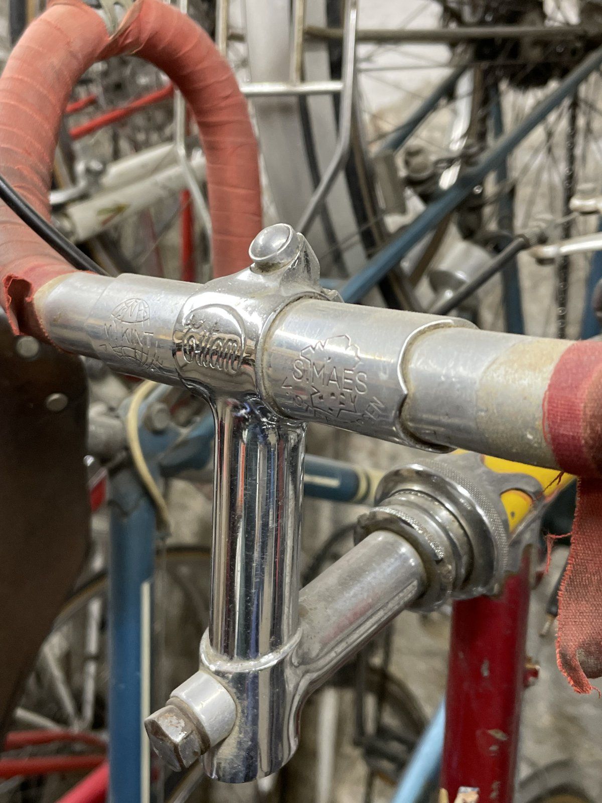

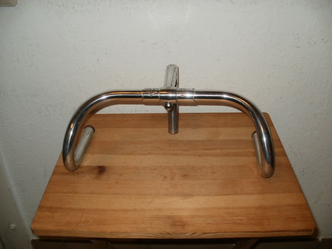

Dieser Lenker ist von 54....Jonas hat mal geschrieben das er einen aus 53 besitzt.
Hat jemand noch ältere Modelle?
Ich würde evtl. einen von 51 bzw. 52 gebrauchen können.

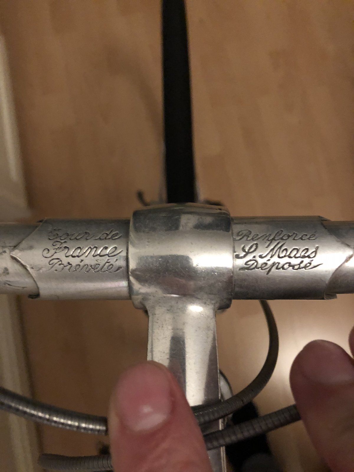

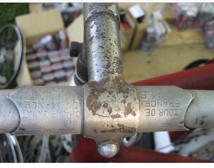

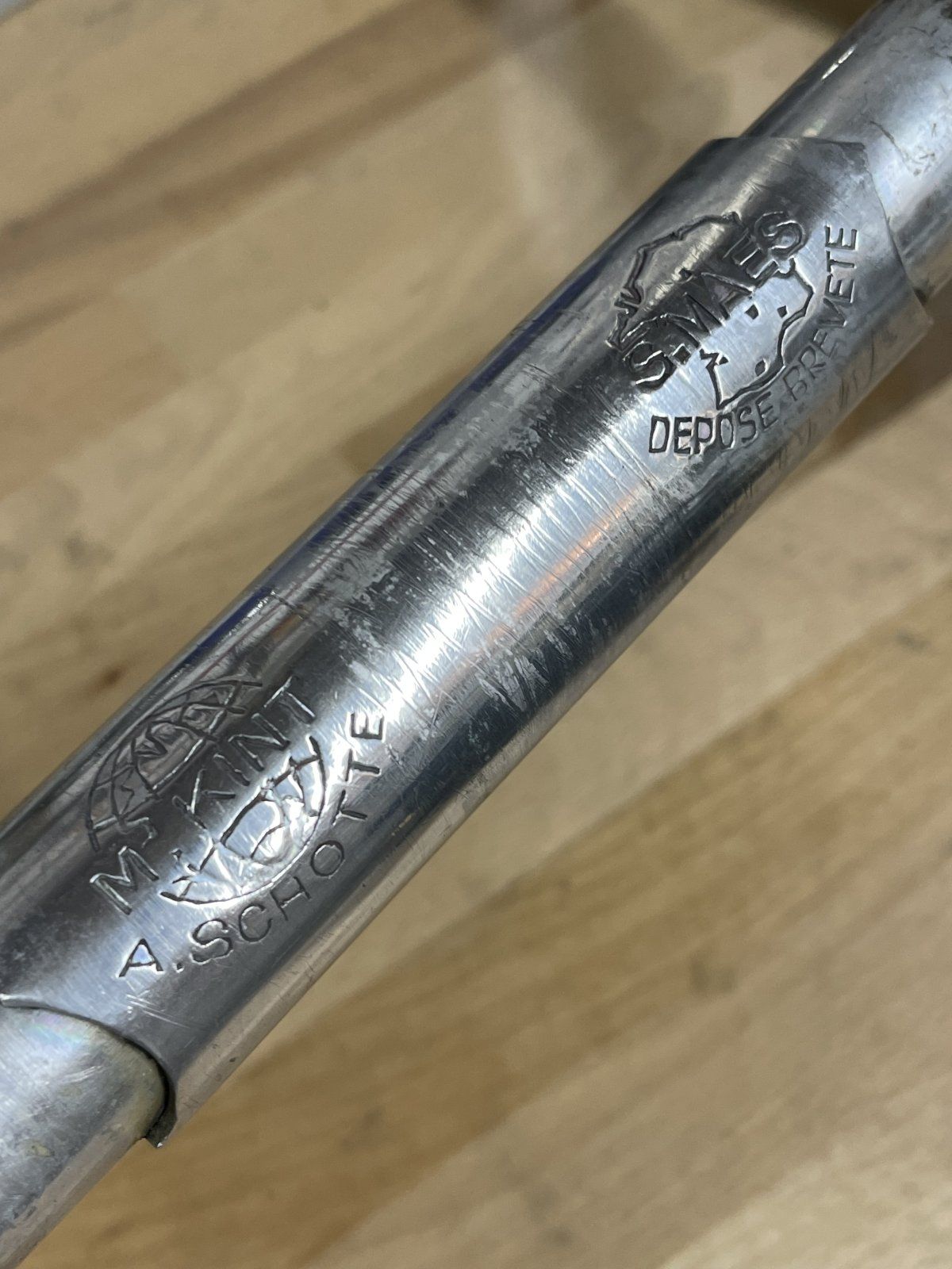

Mein ältester ist auch ein 54er noch mit deposee brevete statt Steenbergenpanthographiert - den Wechsel gab es iwann zw 56-58.
Einen älteren vor 54 habe ich noch nicht in den Händen gehalten. Bei ebay uk ist mal einer dieser Ur-Titans für um die 200 Pfund ausgelaufen. Die waren ähnlich den jetzigen hatten aber grössere Panthographien meine ich, finde aktuell leider kein Bild mehr davon

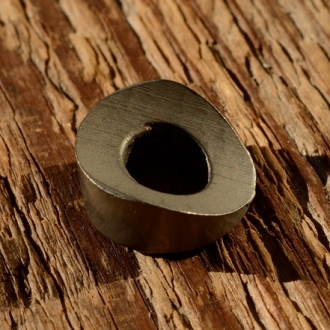

Hat jemand für mich die kleine distanzhülse zwischen Vorbau und der Schraube? Die fehlt bei mir leider

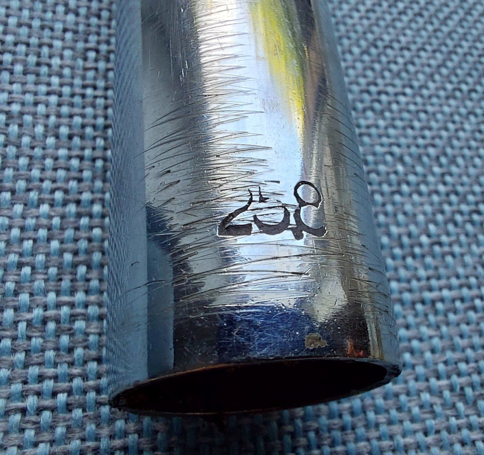

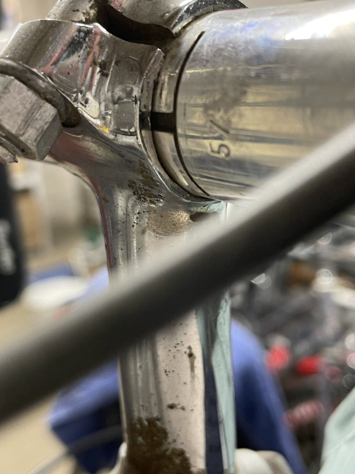

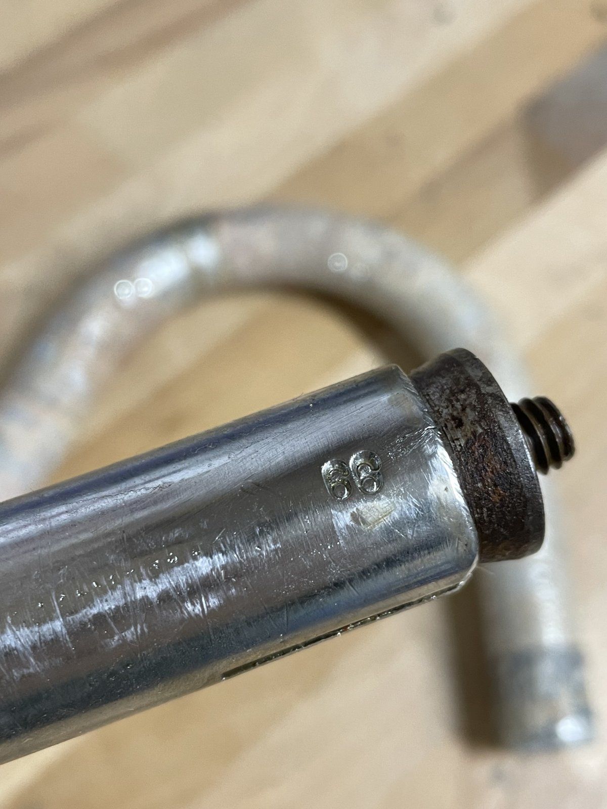

So einer ist an meinem alten Renner auch. Leider sehe ich weder Jahreszahl noch eine Buchstabenkombination und um an den Lenker zu kommen müsste ich das alte originale Lenkerband abmachen was ich eigentlich nicht möchte. Ist bei Deinem was eingeprägt ? 2 Buchstaben, Zahlen ? Wäre nett wenn Du mal nachsehen könntest.
Moin, hatte ich schon mal geschaut ist nichts gekennzeichnet - war wohl bei den pre-1940ern nicht der Fall.
Habe gerade nochmal Fotos gemacht. Es sieht so aus als ob ich eine 1 gefunden hätte. Sieht man mit bloßem Auge nicht aber der Apparat hats gesehen. Schau mal oben am Eck ob Du dort eine Einbuchtung erfühlen kannst.

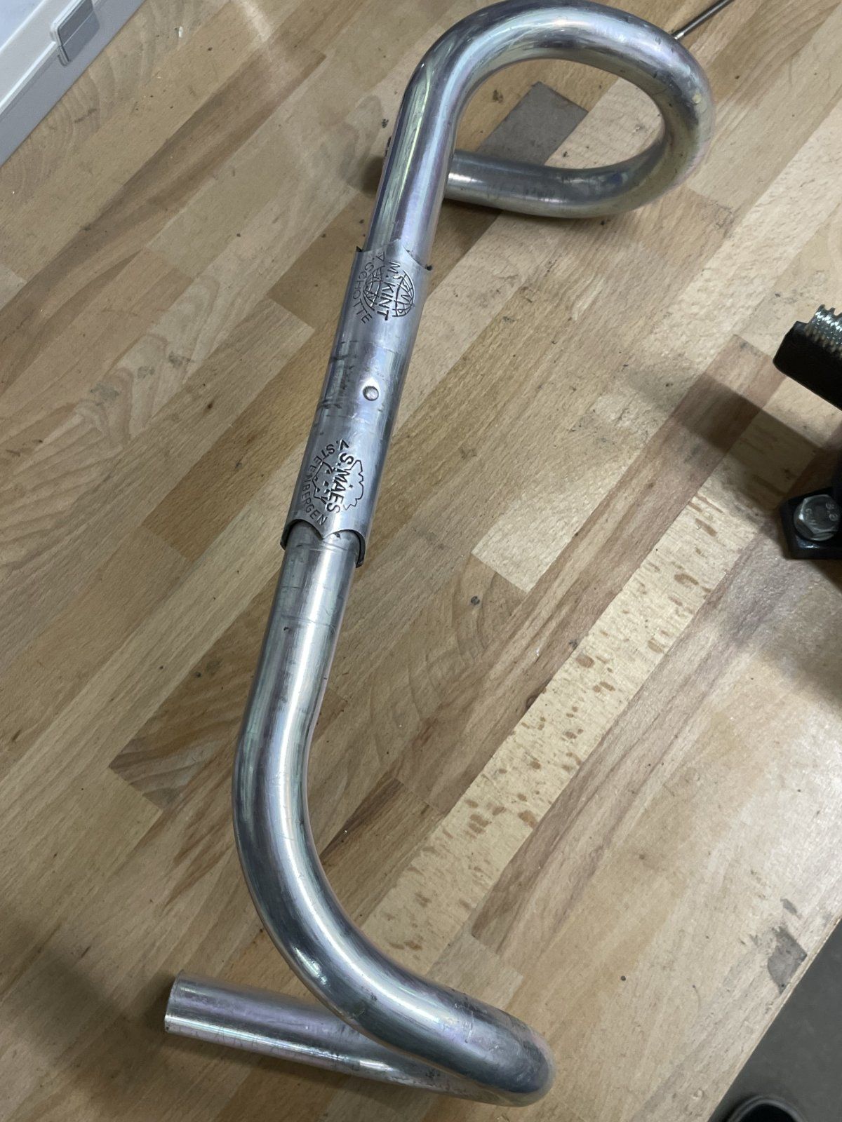

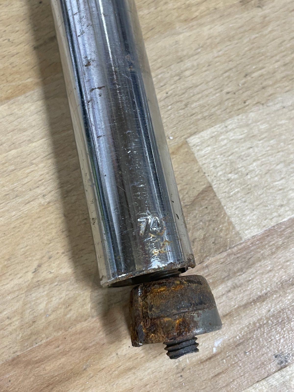

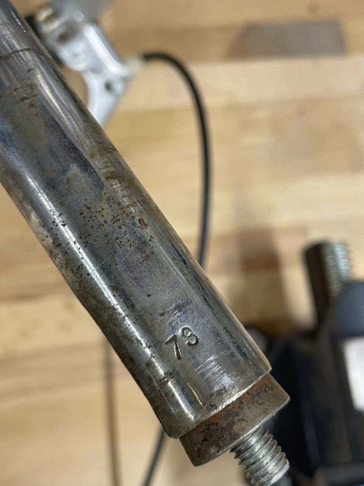

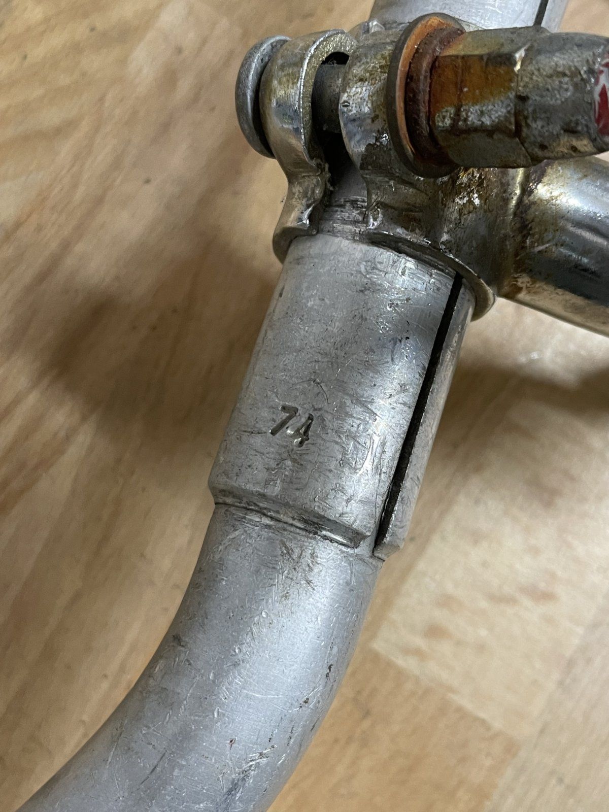

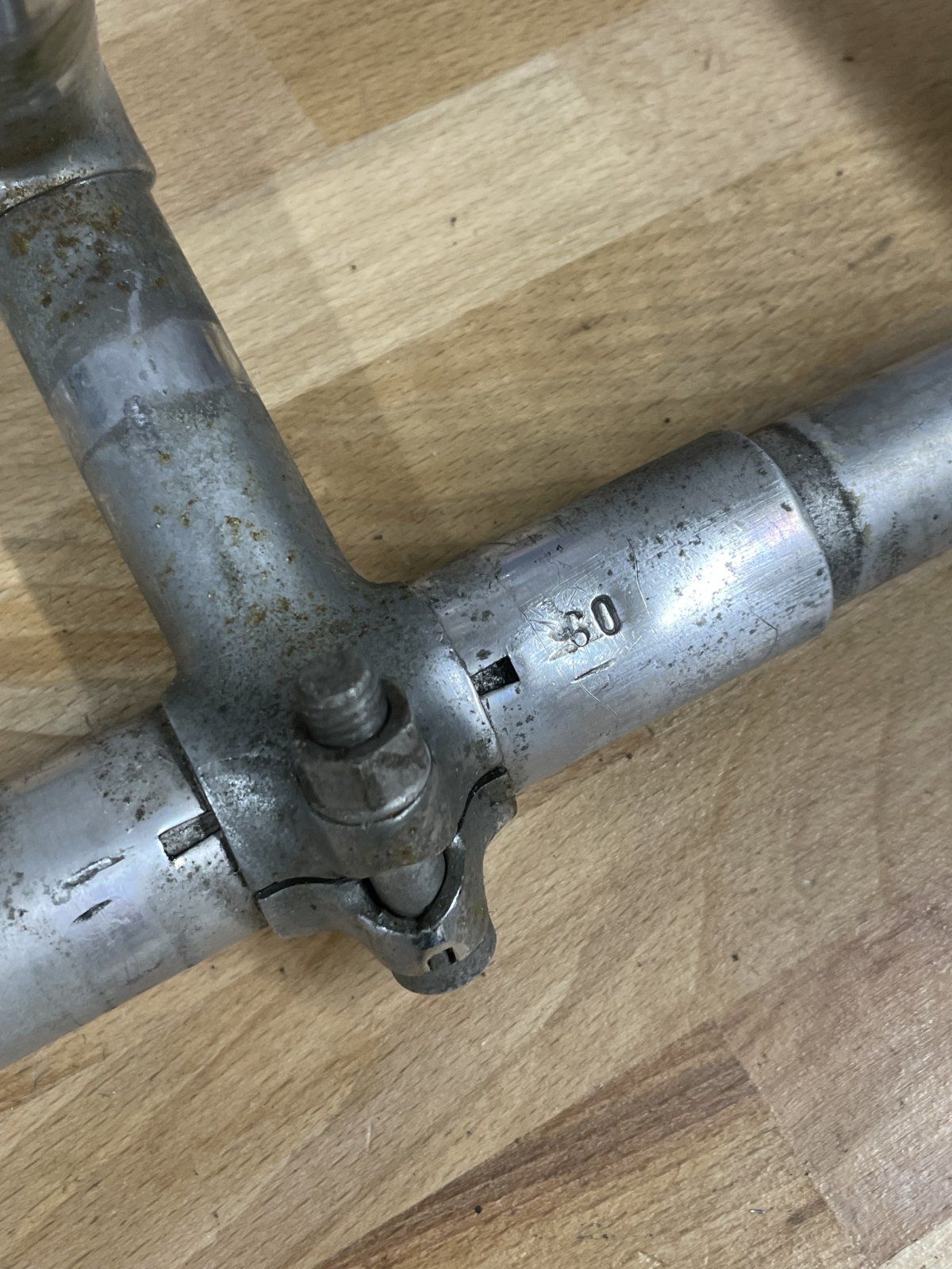

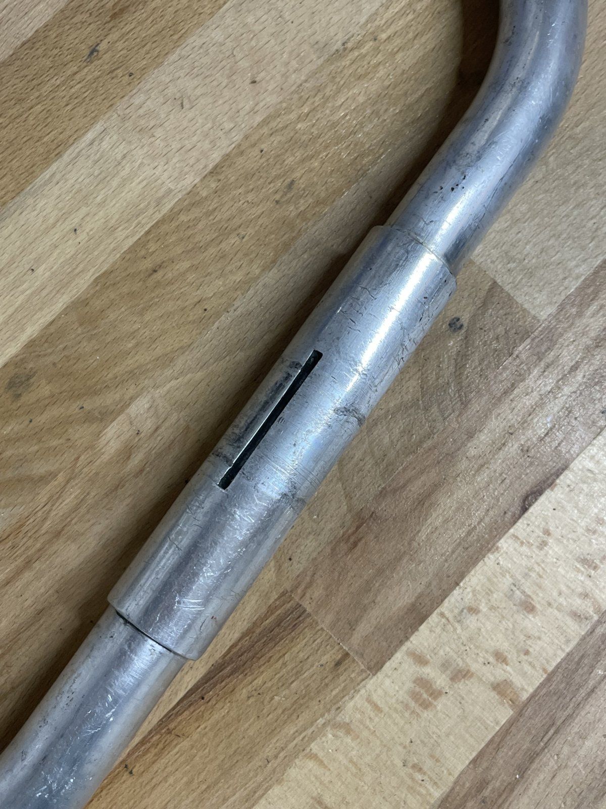

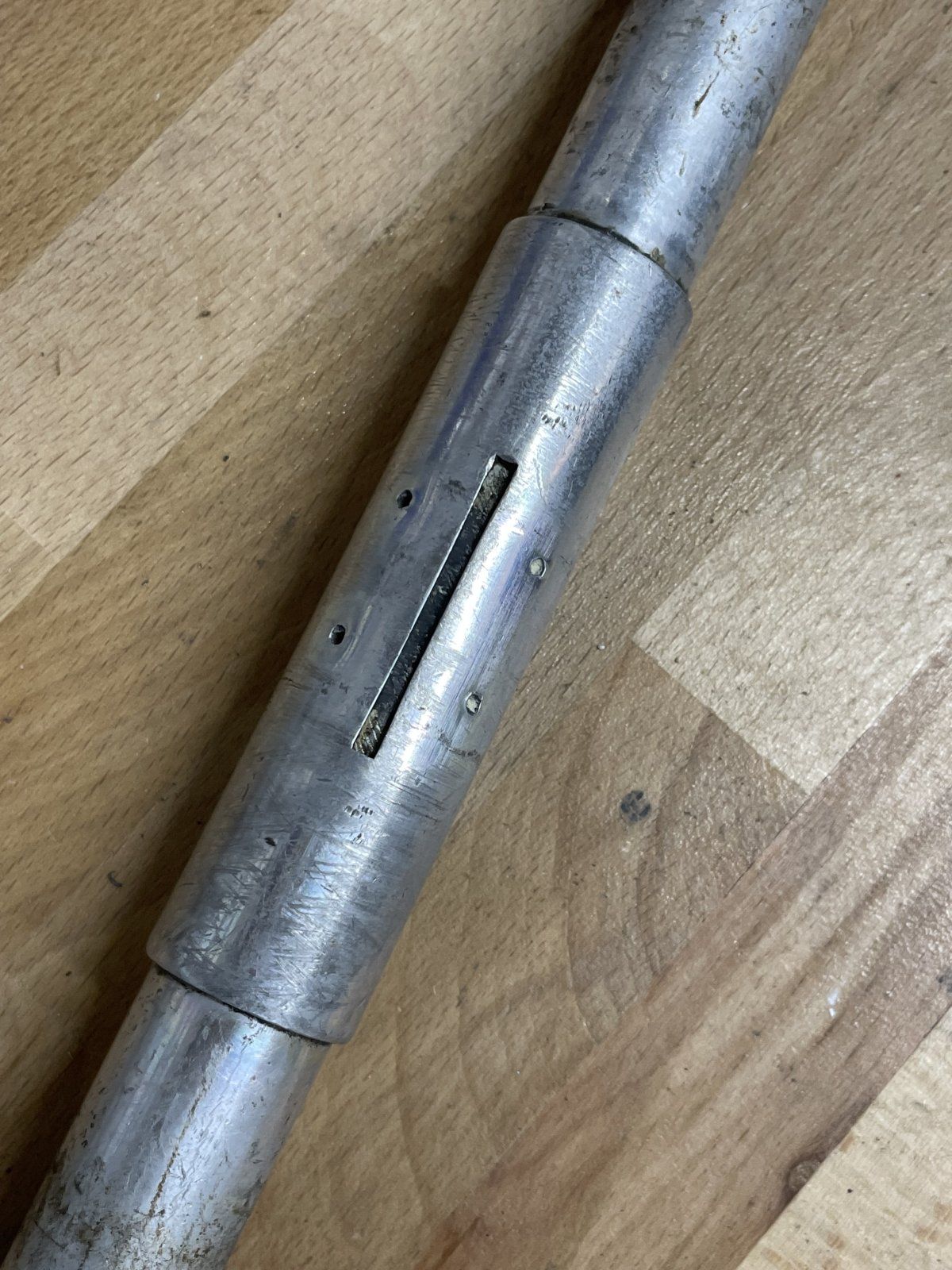

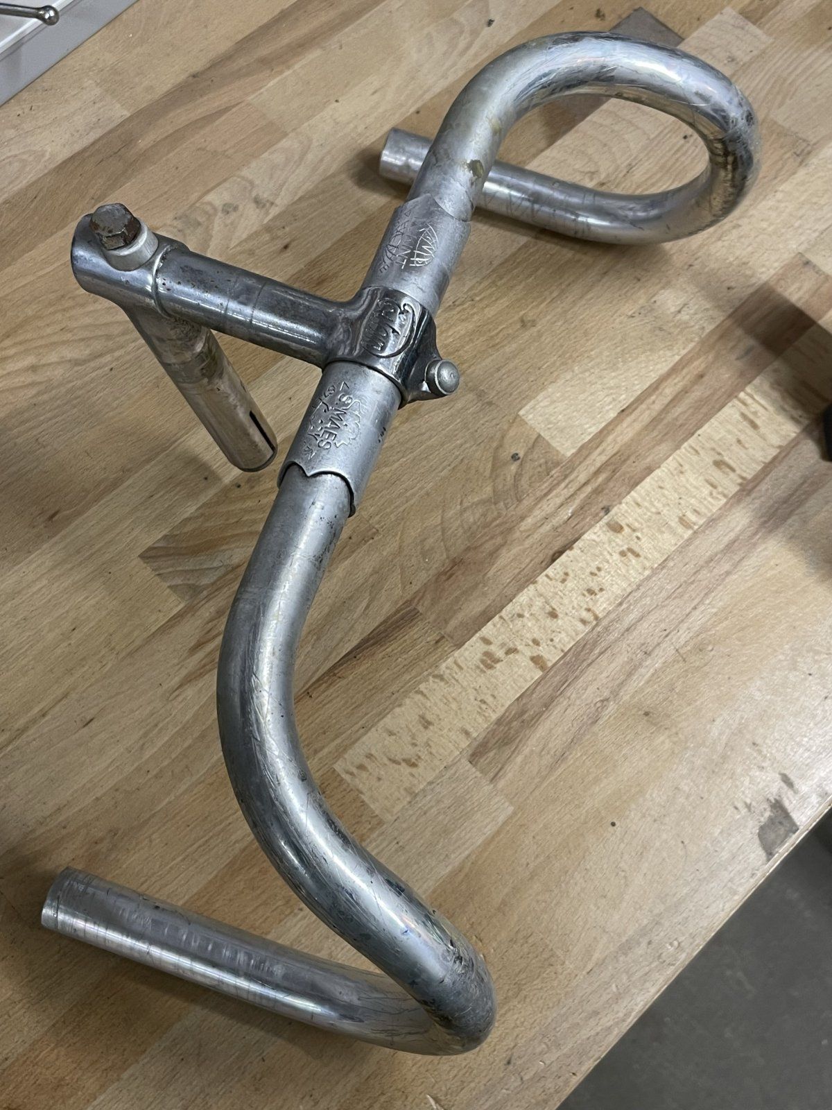

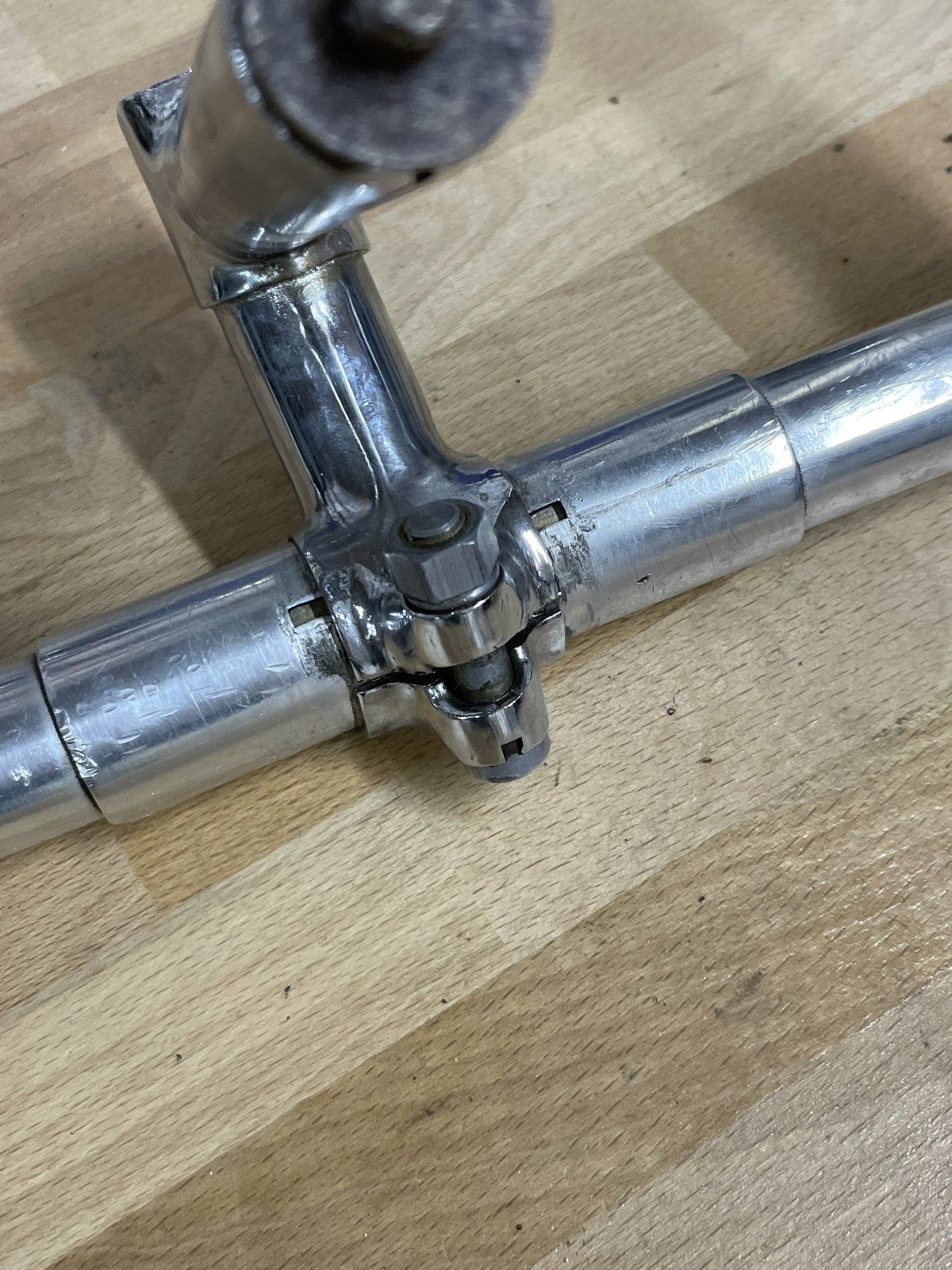

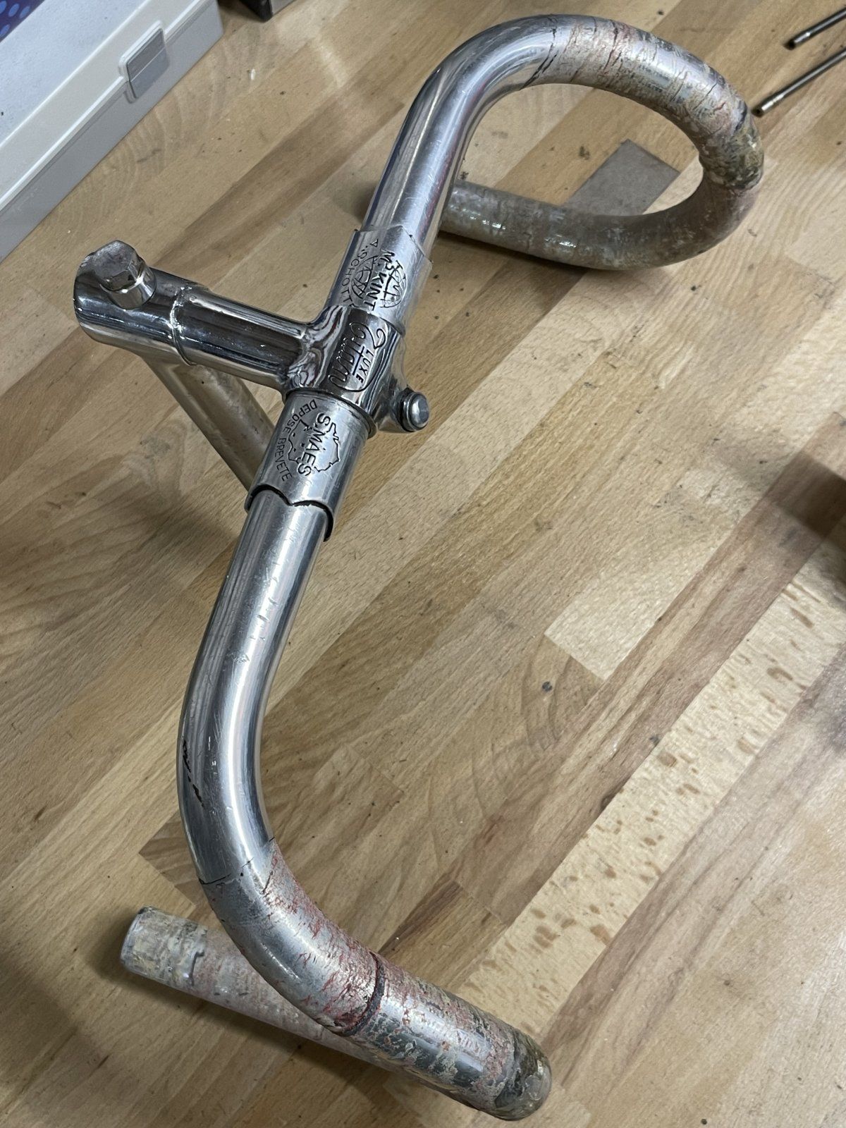

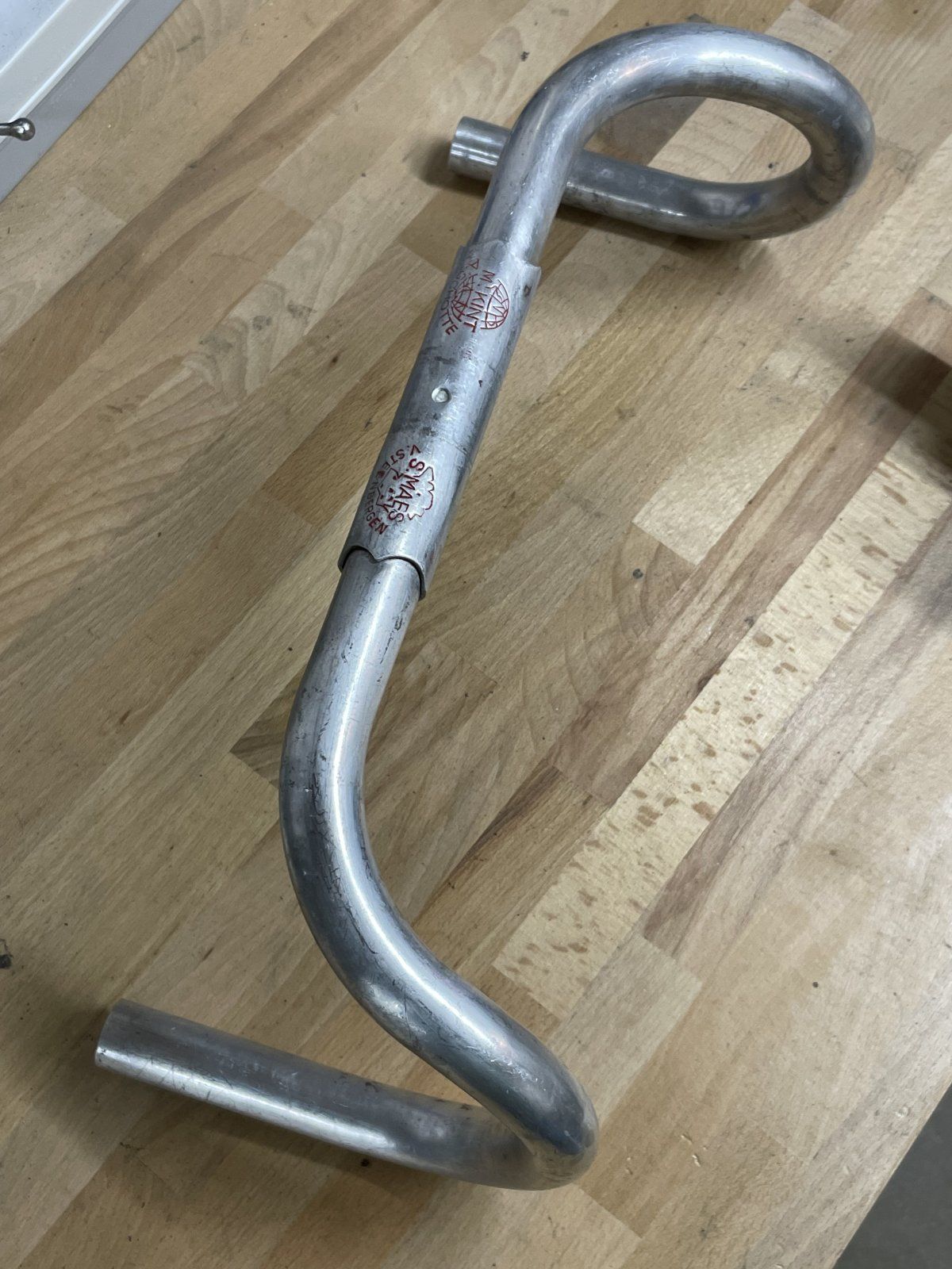

Habe diesen wunderbaren Faden entdeckt. Ich möchte mal ergänzen. Vielleicht hilft es ja.
#1
Prägung 1960 am Lenker; Vorbau offenbar ohne Prägung; Schotte - Steenbergen
#2

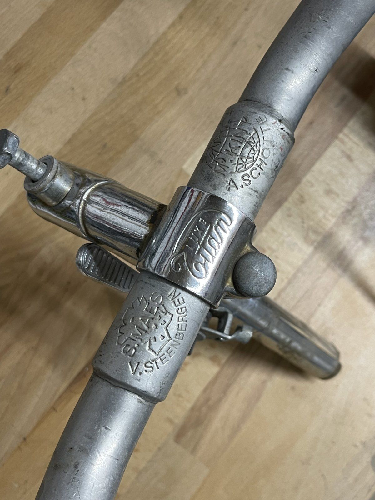

#3
Prägung 1974; Luxe Titan
#4
Prägung 1967; Schotte - Steenbergen
#5
Lenker offenbar ohne Prägung; Prägung 1966 am Vorbau; Schotte - Depose Brevete
#6
offenbar ohne Prägung; Schotte - Depose Brevete
#7
#8
Prägung 1957 am Lenker; Vorbau unbekannt da montiert; Schotte - Steenbergen
