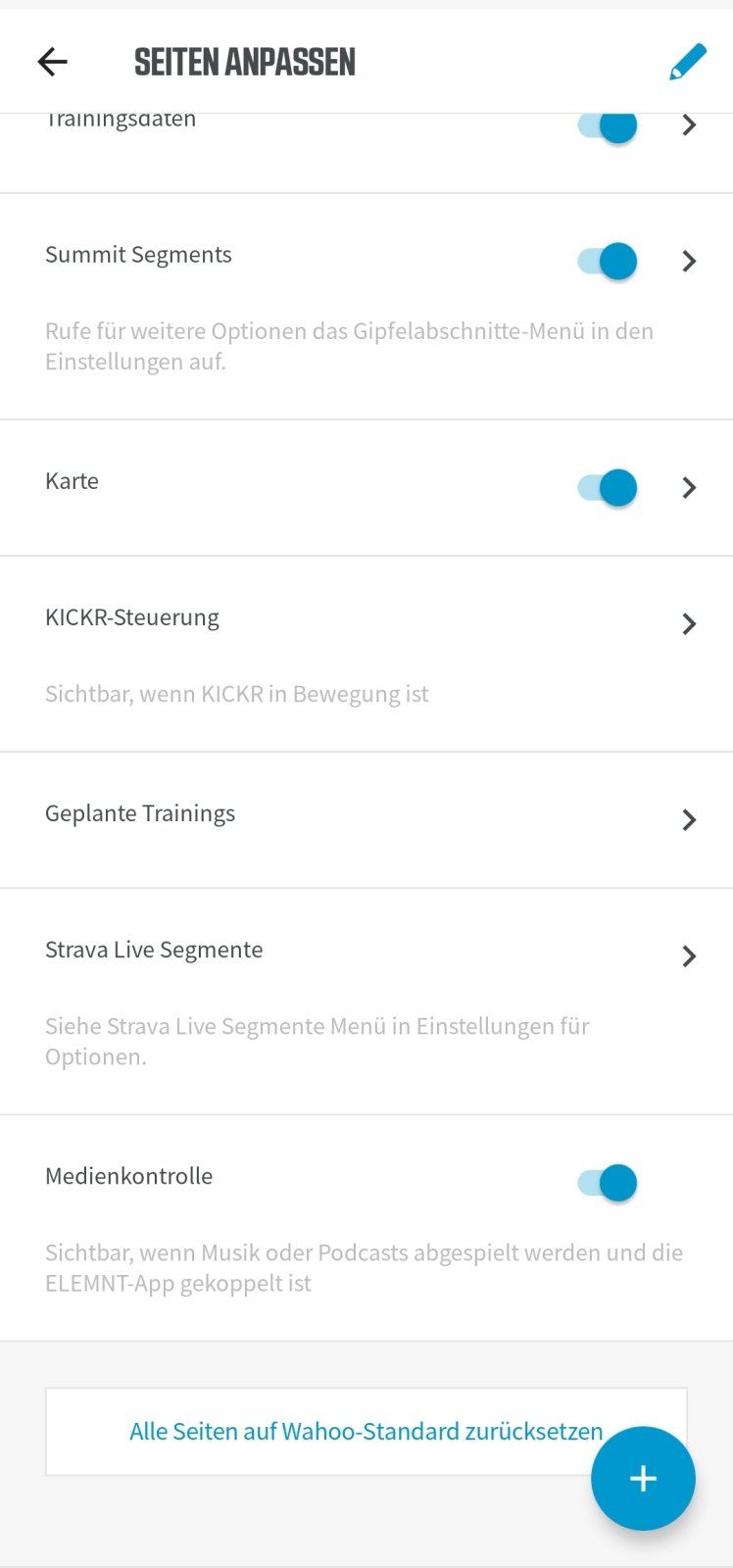

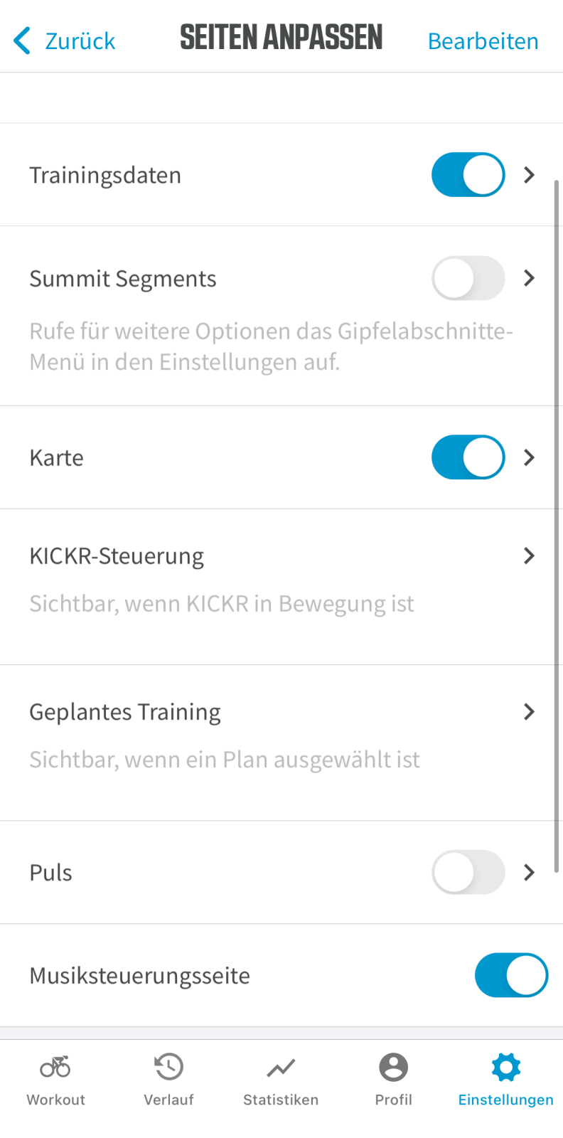

Du gehst beim Bolt nicht in die Einstellungen, sondern auf die Seiten-Auswahl.
In der App nennt sich die Funktion unter Android "Medienkontrolle" und die findest du unter "Seiten".
