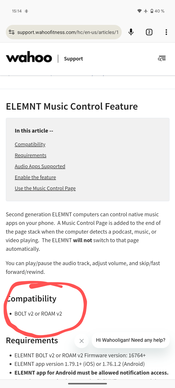

Hab Wahoo und App aktualisiert. Ist das für den Ro V1 nicht verfügbar? Sondern nur für die V2??
Werde über Ostern nochmal weiter um Probieren, aber auf den ersten Versuch hab ich das noch nicht geschafft.

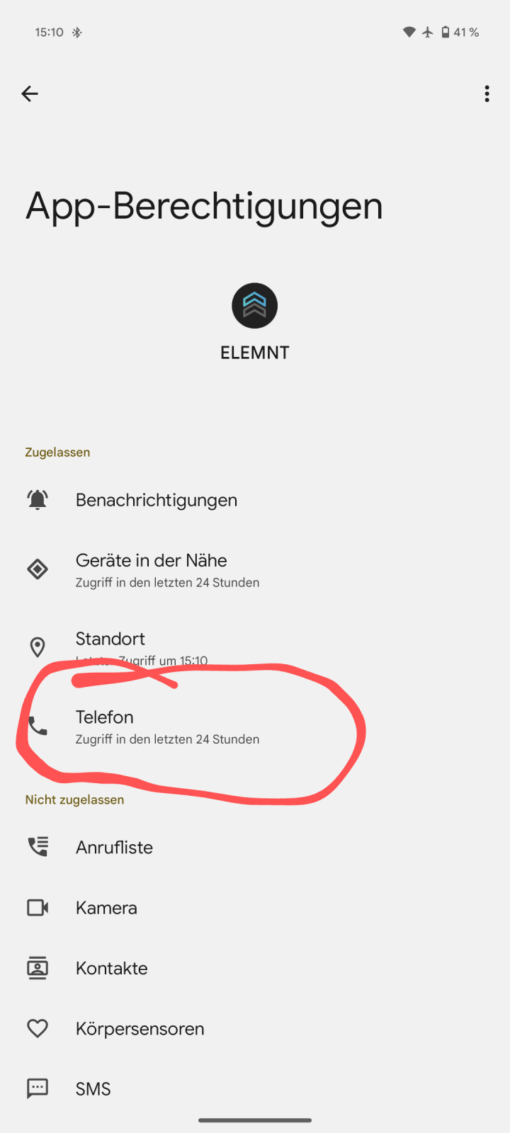

Ich kriegs NICHT hin mit der Musikanzeige
Wahoo Bold V2 mit WA53-16764
Elemnt auf Android: 1.76.1.2 lt Appstore aktuelle Version bei Android
entkoppelt, neu gekoppelt, neustarts bei beiden (Handy & Bold v2)
in Elemnt bei "Einstellungen" dann nix mit Musiksteuerungsseite gesehen/gefunden
testweise auch wohl alles andere durchschaut
Handy aktuell Musik am laufen, da vllt eine bestimmte musik-app? oder irgendwelche freigaben im handy noch einstellen???
die app braucht zugriff auf das "telefon"
diese berechtigung musst du gewähren

Hab das selbe Problem mit dem ELEMNT ROAM v2 . App und Element aktuell und Handyneustart/app cache gelöscht hat nichts geholfen. Licht einstellungen finde ich im Menü-

die Lichtsteuerung ist seit dem update da, nur die Einstellung der Musik-Steuerung ist nicht da.
