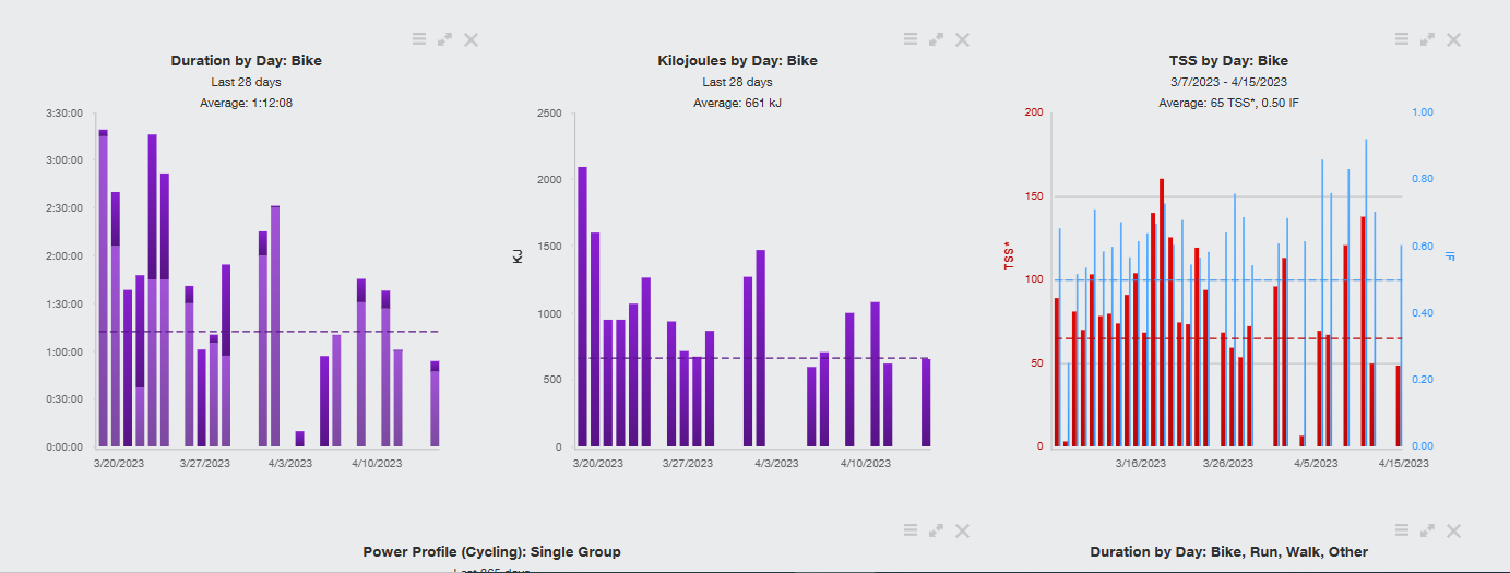

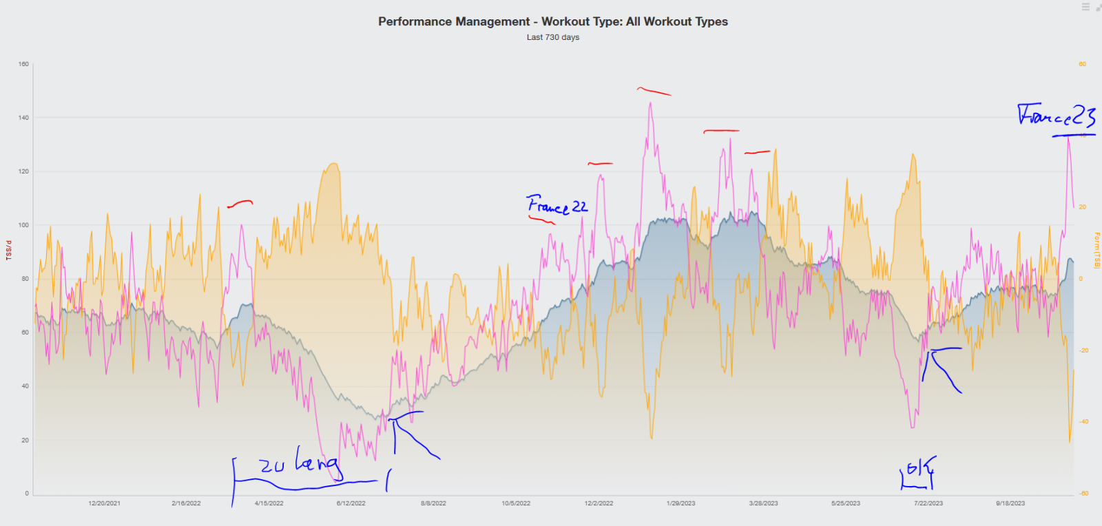

@tombo du solltest dich mit CTL/Fitness(Fitness ist meiner Meinung nach hier ein blöder irreführender Begriff), ATL, Fatigue/TSB auseinander setzen. Es gibt auch viele Podcasts zu dem Thema z. B. Bei Fast Talk und Trainerroad oder auch von Tim Cusick WKO5.
Es ist eine gefährliche Falle, wenn man seine CTL als Indikator für seine Fitness/Leistubgsfähigkeit ansieht. Es ist ein Maß der Workload der letzten Wochen im Vergleich zu deiner Leistubgsfähigkeit/FTP. Deine Fitness/Leistubgsfähigkeit bemisst sich aber viel mehr an FTP, CP, PDC, EF von bestimmten Intervallen. Man sollte daher nicht absoluten CTL Werten hinterher rennen, sondern diesen nur als Tool bei der Trainingssteuerung z. B. Für Periodisierung nutzen und anwenden. Sein absoluter Wert zu einem bestimmten Zeitpunkt ist weitgehend irrelevant. Ich kann mit CTL 60 phasenweise viel fitter sein als mit CTL90 je nach dem, wo man sich in der Saison/Periodisierung befindet.
Für möglich gute Erfolge ist es sogar sinnvoll eine schwankende ctl als Ausdruck von wechselnder Belastung und Recovery/Adaptation zu erreichen. Hält man die CTL ständig konstant hoch, wird die Recovery/Adaptation in aller Regel beeinträchtigt bzw. erschwert.
Bezüglich Frustration/Stagnation. Schau dir alternativ die absolute kj/Work über einen Zeitraum bzw kj/Work im Verhältnis zu den trainierten Stunden. Hier wirst du bei Steigerung der Leistungsfähigkeit einen schönen Zuwachs erkennen können.

Unabhängig davon dass man natürlich gesunden Menschenverstand walten lassen kann, bin ich einfach neugierig auf Zahlen:
Habt ihr eine Idee oder Lösung wie wir das TSS Dilemma lösen können, ähnlich wie es die NP mit der Durchschnittsleistung macht?
Was meine ich ...
Ich kann in einer Woche 3 Einheiten mit je 100 TSS fahren.
Ich kann in einer Woche 1 Einheit mit 100 TSS fahren.
Wir nehmen einmal an die Intensität ist jeweils identisch.
Ich meine die Woche mit 300 TSS ist einfach intensiver als 3x 100 TSS. Aber: Wie bekommt man das abgebildet?
Ein laufender Belastungswert oder ein Wochenwert wird gesucht. Am besten abgebildet in Intervals.icu.
Eine Woche mit 300 TSS sollte wie ich meine einen höheren Wert ausgeben als eine Woche mit 3 Einheiten zu je 100 TSS. Die Intensität ist bei allen Einheiten identisch. Mit CTL und CIL komme ich da nicht weiter, die bilden das nicht ab.
Deshalb der Vergleich zur Durchschnittsleistung einer Einheit, wo das gleiche Problem besteht, was mit der NP gut gelöst ist. Da in meinem gesuchten Wert im Beispiel aber die Intensitäten gleich sind, kommt man damit nicht weiter. Die TSS müssten irgendwie ins Verhältnis der Anzahl der Einheiten über einem definierten Zeitraum von z.B. 42 Tagen gesetzt werden.
Wo soll das Ganze hin führen? Bzw wofür soll es gut sein?
Meiner Meinung nach werden oft langfristig 3 Einheiten a 100TSS mehr bringen als 1 a 300. kenne aber keine Studie zu dem Thema. Beides finde ich persönlich nicht besonders belasten insofern verstehe ich den Hintergrund der Frage nicht. Wenn die Intensität gleich sein soll, werden es eher wenig intensive Einheiten sein, da man sonst keine 300 schaffen kann. Für mich wäre das zb eine Grundlagen Fahrten über 6h vs 3x2h. Am Ende einer Woche damit werde ich weder sehr unterschiedlich belastet sein noch glaube ich, dass sich der Reiz riesig unterscheidet. Die mehr Pausentage gleichen es aus.
Schwieriger wird es bei Einheiten unterschiedlicher Intensitäten, da ist der TSS „ungleicher“ was Stress angeht aber auch bzgl der Reize. Man muss halt wissen, wofür man ihn benutzt und womit man ihn vergleicht.
Der Training Stress Score (TSS) ist ein Summenscore der Belastung, der bei einem Wert x unterschiedliche Beanspruchung produzieren kann (Beispiel 300TSS in 3h oder 9h) CTL ist ein laufender Wert, der im Prinzip nur für das Sammeln von Belastung geeignet und weniger für qualitative Aussagen brauchbar ist. CIL ist nicht schlecht, aber auch nicht ohne eine Betrachtung des derzeitigen Beanspruchungsgrads für eine gegebene Leistung sinnvoll nutzbar. Da gabs mal einen Artikel, kam damit aer auch nicht weiter wenn die CTL hoch war und die Form langsam abnahm.
Man kann TSS und IF darstellen, wobei man dann die Einheiten aber sauber strukturieren sollte. Sonst kommt da nichts raus.
Wenn Du mehr über die Beanspruchung auswerten möchtest wären Analysen der einzelnen Einheiten, z.B. mit TIS (WKO) oder Training Effekt (Garmin) je nach aerobem und anaerobem Score möglich.
FTP Schwankungen muss man da auch berücksichtigen. Also die Kombination von TSS mit CTL und der Beanspruchung mit Training Impact Score.
Ich denke eigentlich den Trainingsumfang und die IF zusammen betrachten ist erst mal nicht schlecht im Verlauf von ein paar Wochen. Das geht in Training Peaks z.B. mit TSS und IF pro Woche oder Tag. ICU nutze ich noch nicht so oft. Kenn mich da nicht so aus.
Indem man eben mal wieder Körpergefühl und Menschenverstand einfließen lässt. Für die, die es trotzdem "mit Excel" bewerten wollen, die müssen ihrem gefühlten Zustand halt einen Faktor zuordnen. Gibt es ja sogar schon Methoden für.
"Excel" steht hier für jedwede Art von Trainingsanalye-Software.
Ich habe trotzdem nicht verstanden von was Du schreibst. Die Woche mit 300 TSS ist für mich keine ausreichende Beschreibung eines Sachverhalts. Wenn es sich um eine Einheit mit 300TSS handeln sollte, dann ist da auch noch lange nicht genug Information gegeben, um diese Aussage irgendwie zu bewerten. Der TSS liegt dann außerordentlich weit über dem einer normalen Trainingseinheit und ist so für den Körper auch eine außerordentliche Beanspruchung. Das kann man ja berechnen. z.B. mit den Scores, die ich angegeben habe. Mit dem PMC auch in ICU geht man eher so vor, das man die Ramprate und den Umfang der Einheiten im Auge behält und dann vor allem mit der Erhöhung der CTL als Ziel einen bestimmten Zeitraum plant. Wenn die Ziel-CTL erreicht wird wird das Instrument auch schwieriger zu deuten. Es geht nicht immer aufwärts. Und auch mit der Anwendung anderer Parameter wie TSB in der Wettkampfphase gibt es immer wieder uneindeutige Ergebnisse.
Es war ein rein theoretischer Ansatz wie man das abgebildet bekommen könnte oder ob es einen fertigen Chart zu gibt, idealerweise ggf. direkt in Intervals. Ich wollte keine Diskussion darüber starten ob dies Sinn macht oder nicht. 😎✌🏼
Die Antwort ist halt, das man den PMC komplexer betrachtet und TSS nur die Größe ist mit der man rechnet.
Du siehst halt an dem TSS (CTL ATL) pro Tag schon die Dimension der Belastung (Load). Auch ICU verwendet hier eine mehrdimensionale Übersicht, um sich die einezelnen Einheiten aber auch den Verlauf zusammen genauer anzuschauen. Daneben wird immer auch die Ramprate auf Risiken hin bewertet. Hier mal eine Einheit mit fast 200 TSS und hoher Intensität. Die kritischen oder veränderten Werte werden rot hervrgehoben. Das ist schon sehr gut in ICU.

Hier ist nun der "Zwift-Winter-PMC".
Die Zwiftsaison ist abgeschlossen und die Zwifter verlassen für kurze Zeit ihre Paincaves um sich zu paaren.
Im Chart sieht man einen Wiederaufbau der CTL über einen Zeitraum von mehreren Monaten. Es wurden mehrere Blöcke mit Etappenrennen gefahren, die zu einer starken erhöhung der ATL führten. Zwischen den Etappenrennen immer einige WOchen der Erholung und des ruhigen Trainings. Dann im Frühjahr auch mal Corona (nur wenige Tage) und einen Urlaub in den Osterferien. Da bin ich kaum Rad gefahren und hae nach einem Tapering FTP Tests gemacht. Jetzt weiteres aerobes Training zum Erhalt oder Steigerung der FTP. Die CTL soll da wieder in den nächsten 2-3 Wochen auf 90 ansteigen und dann soll wieder die FTP getestet werden. Dieses mal aber auf der hauseigenen Teststrecke.
Zwitf wird nur an wenigen Tagen eine Rolle spielen.
Hier die aktuelle Chartansicht nach dem ersten Etappenrennen auf Zwift in der Wintersaison 2023/24.
Es handelt sich hier um eine Blockbelastung, bbei der in 9 Tagen 8 Rennbelastungen eingefahren werden. Der TSB zeigt hier schön, wie die Ermüdung aufsteigt und das Verhältnis von CTL und ATL in den Keller geht (von +5 auf -44. Die nächsten beiden Wochen dienen der Erholung nach der es dann in das nächste Etappenrennen geht.
In #755 hatte ich ja den Einfluß einer längeren Pause auf den PMC dargestellt der im Sommer 2022 zu sehr gravierenden Leistungseinbußen führte.
In der Saison 23 lief es wieder konstant.
Die Markierungen zeigen Etappenrennen, die im Jahresvergleich zu intensoven, blockartigen Belastungen führen. Der gesamte PMC in der längeren Betrachtung. Man kann daran sehen, das dieser Zwifter seine Belastungshöhepunkte im WInter hat. (1. wissenschaftlicher Nachweis für die Nachwelt falls er später einmal mit seinem Smarttrainer im Gletschereis gefunden werden sollte).
Nach einer Lungenentzündung ging es jetzt wieder zurück ins Wintertraining. Base 1. Langsamer Aufbau der CTL, primär durch etwas größere Umfänge und einige, wenig intensive Einheiten in Form von Gruppenevents in Zwift.
