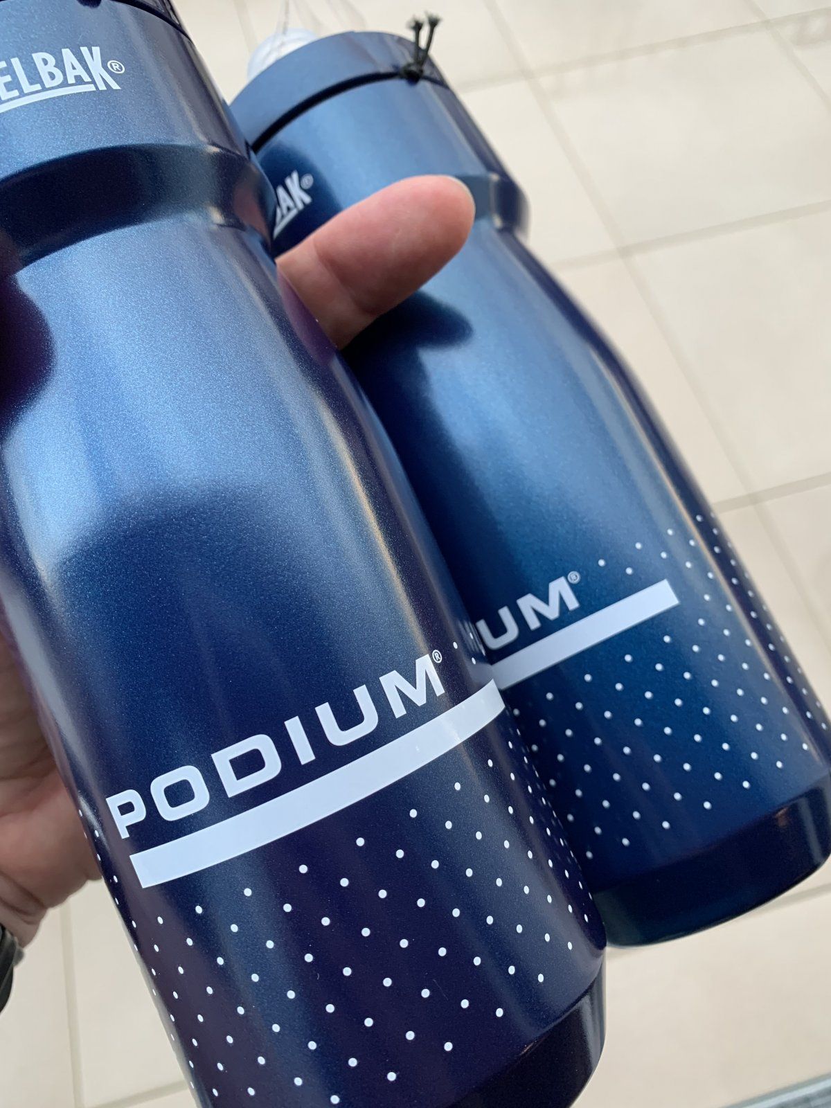

Ist ja nur eine Kleinigkeit aber endlich habe ich farblich passende Flaschen für mein CP SL6 herstellen lassen!
