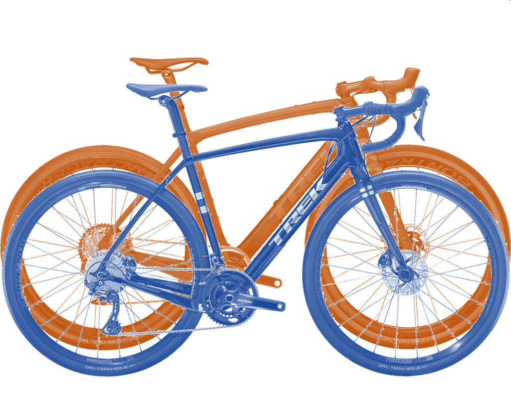

Interessant sind die Geo-Änderungen. 2cm mehr Reach? Ich fahre das SL6 als 56er mit 90er Vorbau. Und diesen Monat wird hoffentlich der Lenker getauscht (von 93mm auf 75mm Reach). Stattdessen soll ein Spacer raus.
Ich glaube ein 2022er in 56 könnte ich gar nicht fahren :D
Stimmt. Ich finde mein CP ebenfalls SEHR lang.
Es könnte sein dass die Serienlenker kürzer geworden sind, sieht irgendwie so aus.
Der Lenkerreach wird ja nie angegeben.
Sieht so aus als hätte ich da recht:
Blau ist mein alter 2021er, Orange ist das neue 2022er.
Trotz größerem Rahmen-Reach ist der Lenker-Reach kürzer!

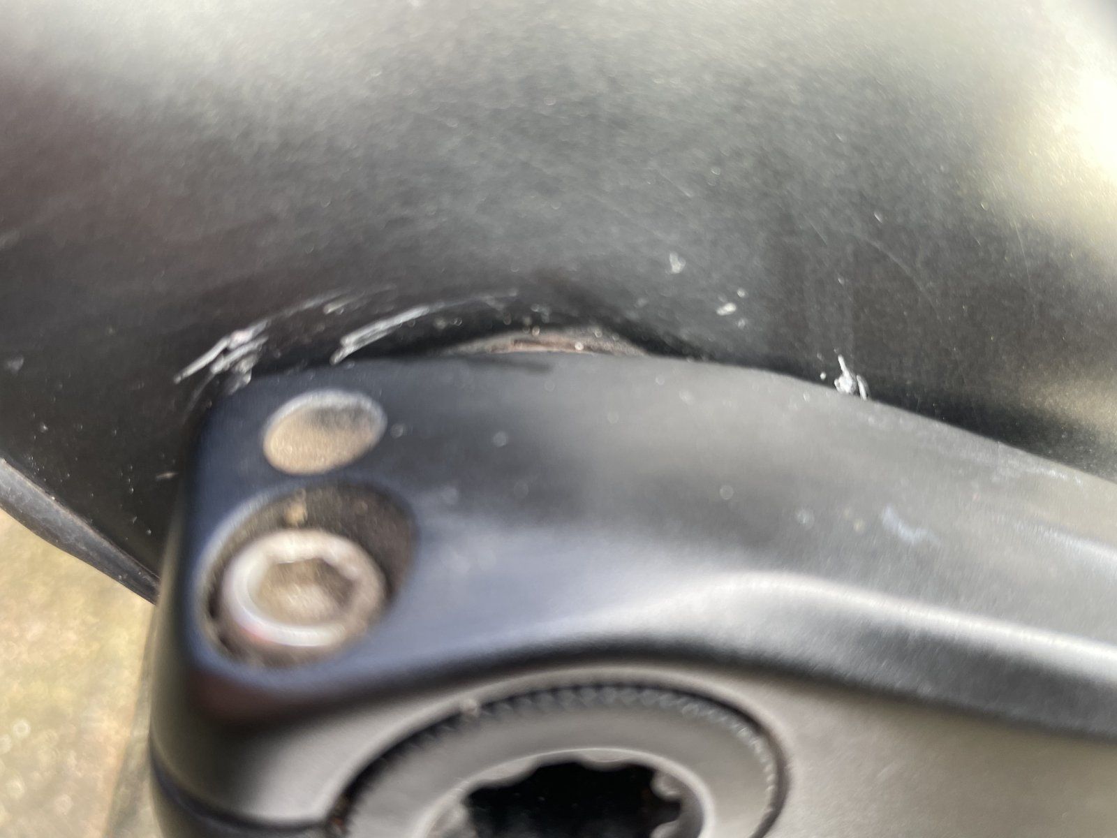

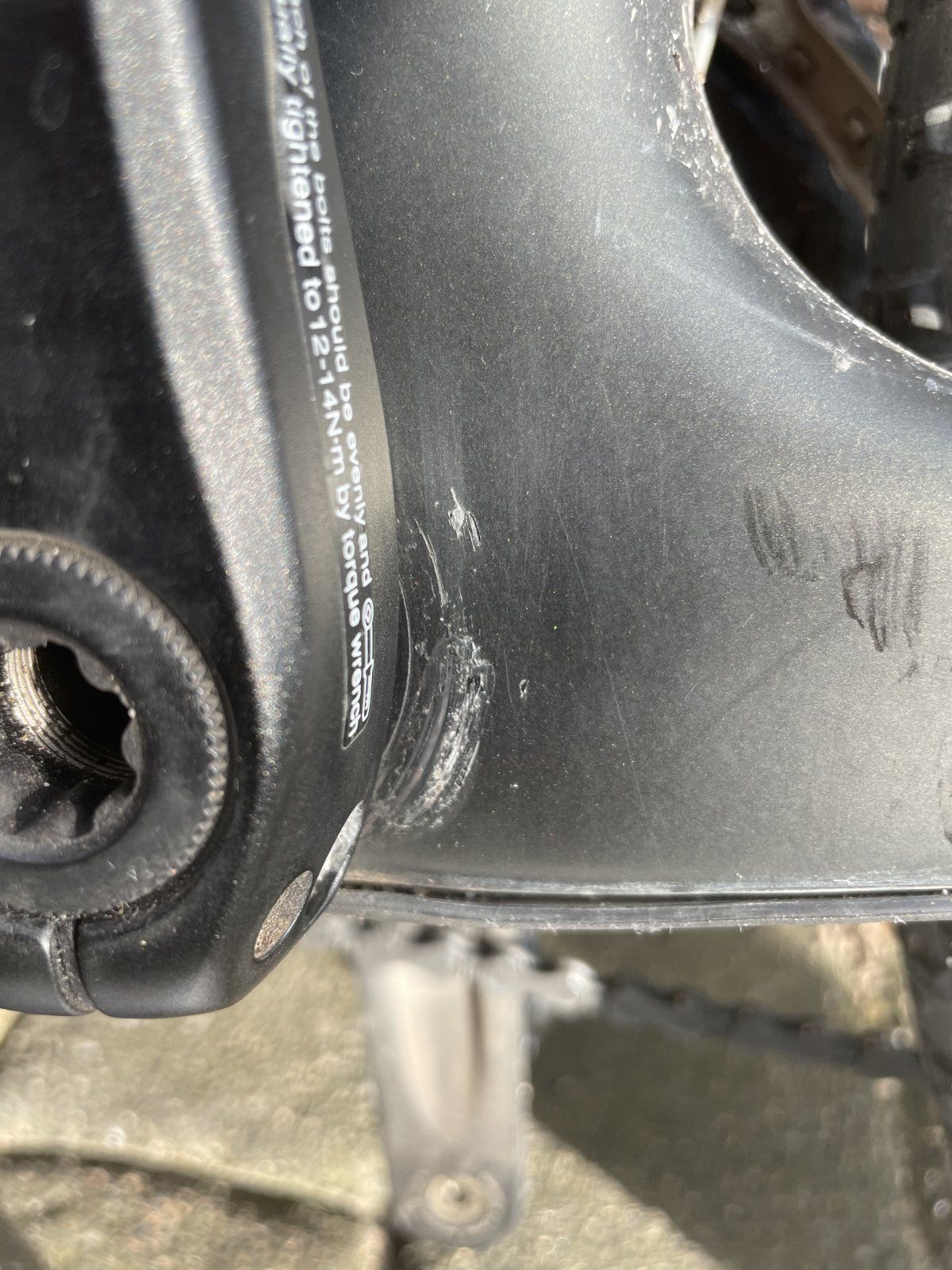

Hallo Forum,
Ich habe mal eine Frage, ob auch andere Checkpoint Besitzer Probleme mit Schleifspuren am Tretlagergehäuse haben. Also Schleifspuren die zwischen Rahmen und Kurbelarm entstanden sind. Vermutlich durch kleine Steinchen etc. Ich fahre ein CP SL 5
Danke für ev5l Rückmeldungen
Hallo @RobLe ich hab da nix, aber es ist klar dass die Spalte sehr schmal sind. Wenn man viel über feinere Steine (Split) fährt kann ich mir schon vorstellen dass es Schäden gibt.
Hallo Check danke für die Rückmeldung. Ich habe das Rad vor zwei Wochen wieder zur Reklamation zum Händler gebracht welcher das einschicken wollte. Ich hänge mal ein paar Bilder an.
War da mal richtig Schlamm verschmiert im Tretlagerbereich?
Dein Unterbodenschutz sieht auch schon beansprucht aus.
Also eigentlich nicht. Ich nutze das Rad meistens zum Pendeln. So der übliche dreck der so auf der Straße oder auf Wegen liegt. Ich find das schon ungewöhnlich und bin mal gespannt was Trek dazu sagt.
Ich wünsche Dir Glück und Trek ist ja auch schon oft kulant gewesen.
Also die Erklärung des Schadens ist ja sehr einfach: abrasive Fremdkörper sind zwischen Pedal und Rahmen gekommen und wurden beim Pedalieren durchgetreten.
Dazu sieht es so aus als ob in dem Bereich mal viel Matsch war, welcher wie Schleifpaste wirkt weil Steinchen und Sand drin sind.
Also finde ich es ehrlich gesagt nicht ungewöhnlich.
