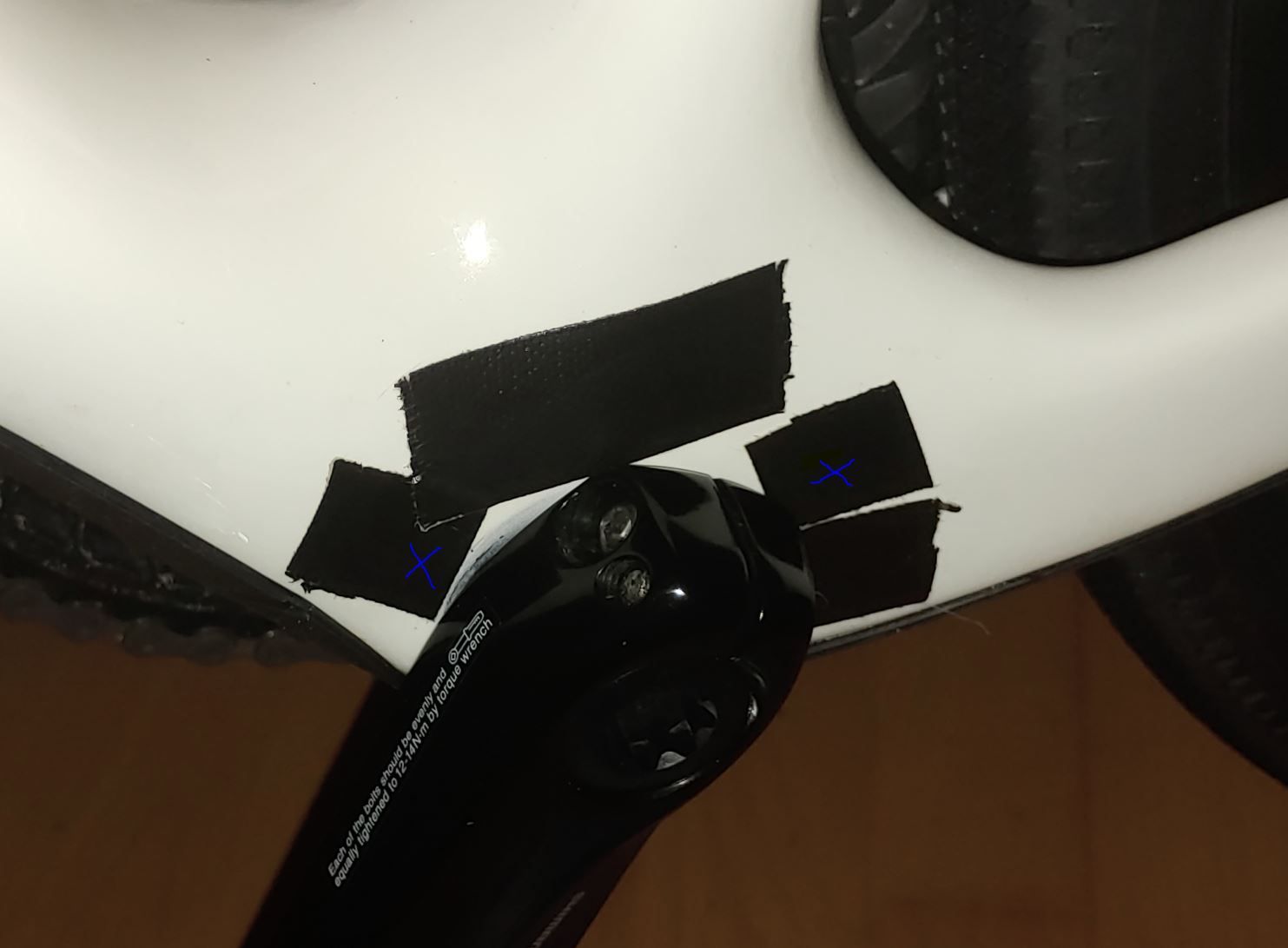

Eine Sache stört mich allerdings und das ist der sehr geringe Abstand des Kurbelarms auf der linken Seite zum Rahmen. Zum einen habe ich direkt ein paar Kratzer direkt am Tretlager nach einer etwas nasen und sandigen Runde und es macht das Befestigen von Trittfrequenzsensoren oder eines 4iii/Stagespowermeter unmöglich.
Ich habe jetzt erstmal grosszügig Rahmenschutz rund um die Stelle geklebt, aber es ist schon ein ärgerlicher Designfehler eines sonst ziemlich tollen Rads.

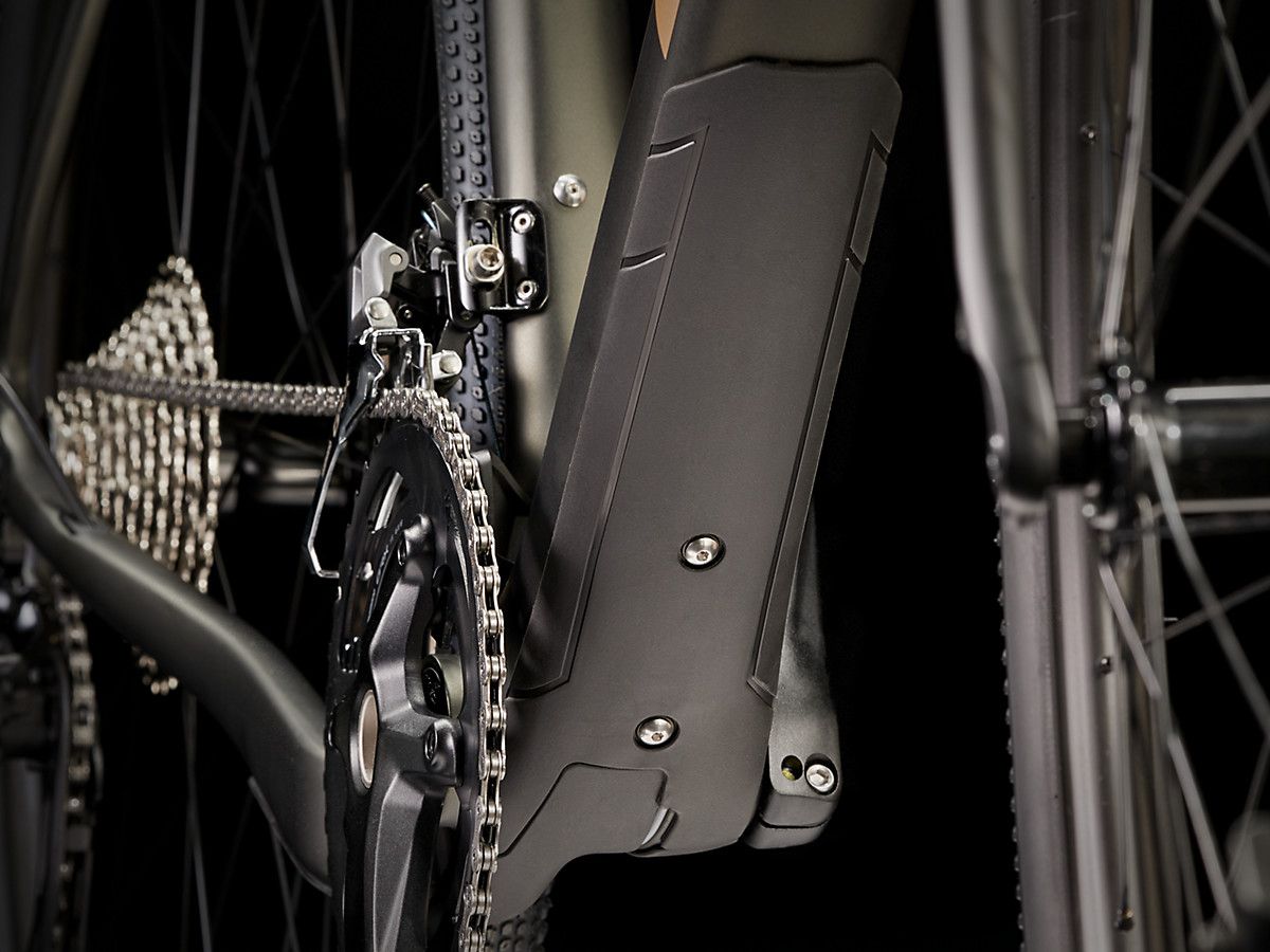

Der „Unterbodenschutz“ siehe Bild unten hat nicht geholfen?
Hier ein Foto mit dem provisorischen Rahmenschutz bis die transparenten Kleber in der Post liegen.
An den beiden Kreuzen sind die Kratzer/Schürfungen. Beide allerdings nicht durch den Lack durch, insofern ist es rechtzeitig aufgefallen.
Am Liebsten würde ich direkt rund um das Tretlager einen Schutz anbringen, allerdings könnte es dann zu Reibungen mit dem Kurbelarm kommen.
Der Unterbodenschutz hilft hier nicht, weil es bei einer matschigeren Fahrt unweigerlich zu Dreck am Tretlager kommt.
Das ist alles kein Dealbreaker - hätte das Rad auch gekauft, wenn mir dieser Fehler bewusst gewesen wäre - aber trotzdem ist es unschön.

Im Bereich Achse ist da nur ca 1mm Spalt. Dann (in Richtung Pedal) weitet sich der Spalt zwiwschen Pedal und Rahmen immer weiter auf.
Also nein, ich denke das ist noch ganz genauso.
Es kann immer einen Stein im Matsch geben, der 1mm dicker ist als der freie Spalt. In so fern würde ein Abstand von 5mm oder 8mm auch nicht immer helfen.
