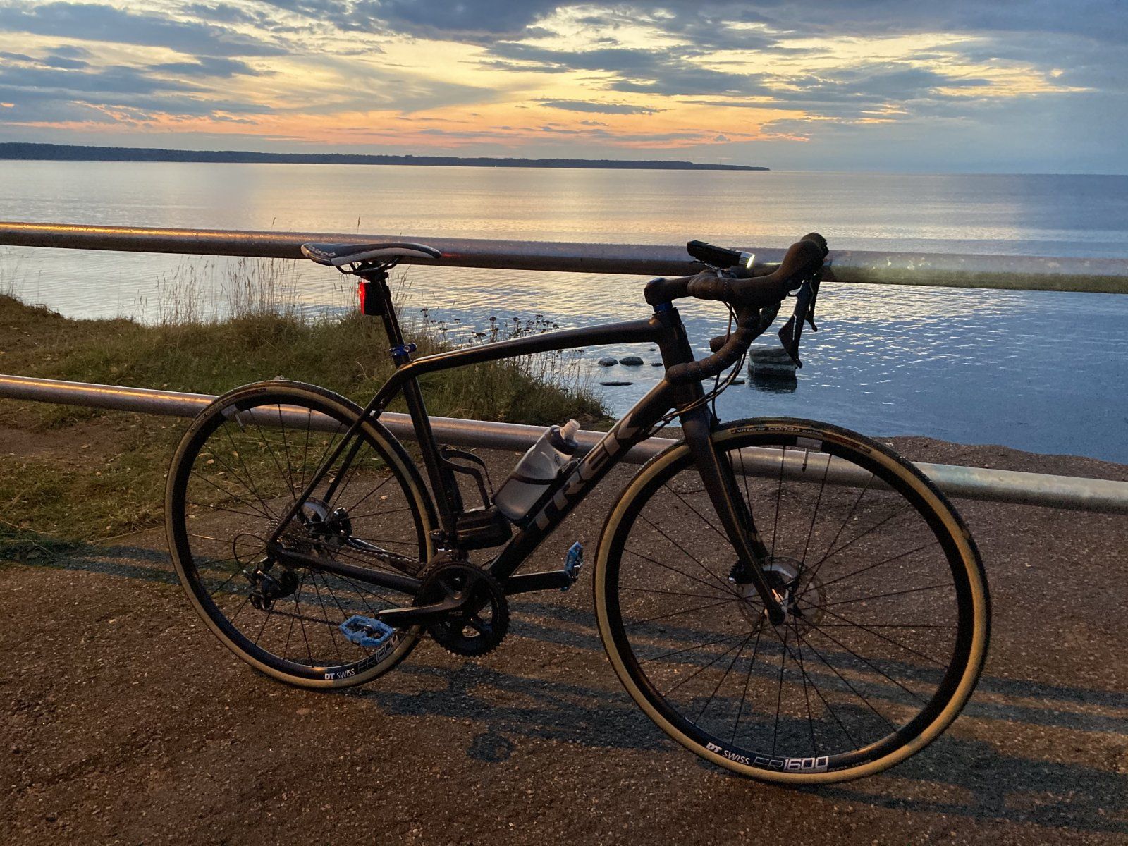

Fahre ein ALR Disc seit bald 2 Jahren. Die Verarbeitung ist top, Komponenten in der Version sind Shimano 105 mit den klobigen STIs - mittlerweile gegen R7020 getauscht. Den Original LRS fahre ich nur im Winter, mal mit breiteren Gummis, mal mit Spikes. Bin so zufrieden, dass ich diesen Sommer nur 1x mein CAAD12 rausgeholt habe.
Danke für die Antwort.
Wie sieht´s mit der Reifenfreiheit aus?
Gewicht des Rahmensets negativ bemerkbar?
Wo bewegst du das Rad?
Welche Reifenfreiheit verträgt das Rahmenset? (in etwa natürlich)
lg
1. Für ein Rennrad viel.
2. Nie separat gewogen. Komplett m. Pedale und FlaHa, 9,4Kg. Guter Comfort da Sattelrohr entkoppelt (IsoSpeed)
3. von aschglattem Asphalt bis MTBler Reaktionen „hāäh, wiiie“. Pendelfahrten, Wochenende mit leichtem Gepäck usw.
4. das bisherige Maximum waren 37mm Spikereifen, an Schutzblech ist dann aber nicht mehr zu denken. Im Alltag 30mm Vittoria Corsa Control, auch mal mit Schutzblech. 4957DF16-5A26-48E0-AB6E-04C09C0025A4.jpeg
