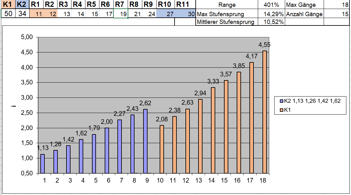

Warum der Fokus auf 34/13? 50/19 ist die gleiche Übersetzung. Da würde ich keinen kompromiss bei 34/30 eingehen.
Z.B. weil man wegen 100m Flachstück nicht aufs große Blatt schalten will. Ist schon nützlich, wenn man alle Möglichkeiten nutzen kann; auch ohne dies als Arbeitsgang zu betrachten.
