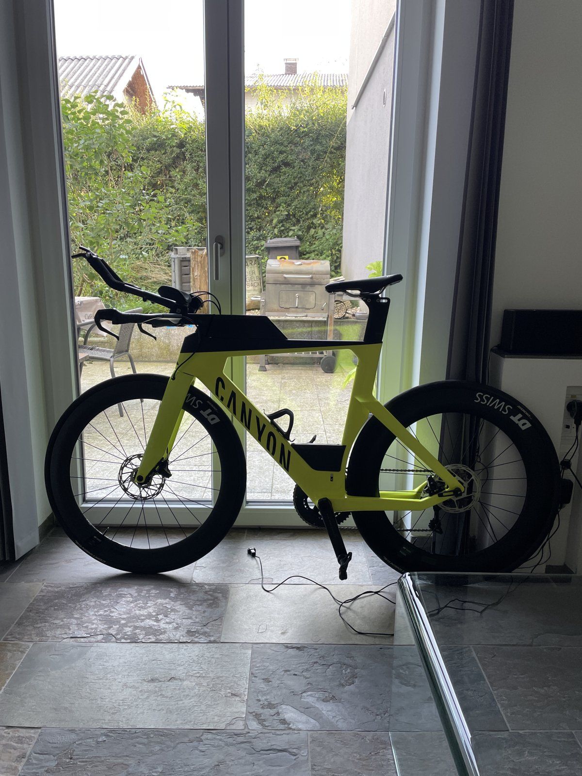

Der Sattel hat ganz schön viel Gefälle, oder täuscht das weil das Rad schräg steht? Ich sitze auf dem gleichen Modell etwas weiter vorne auf der Spitze, in der Aeroposition. Vorne würde ich insgesamt 1-2cm länger versuchen. Die würde ich etwas weiter unter die Armschieben. Während der Fahrt ändert man auch mal etwas die Position und so bist du immer am Limit. Außerdem rutscht man so nicht so leicht bei einen Schlagloch über diese hinaus. Der Griff der Aerobars auf dem zweiten Bild sieht gut aus.
Danke für den Input! Werde morgen so mal testen und sehen wie es sich anfühlt..
Der Sattel ist zwar nicht waagrecht, aber auf dem Bild sieht’s sehr sehr steil aus, eben wie du schon sagst weil das Rad komisch lehnt.. Sattel ist so schräg, wie ich es fahren kann, ich fahre meine Sättel generell eher etwas steiler, meine Ahnung wieso.. mir wird sonst leider recht schnell was abgedrückt, bzw. taub
