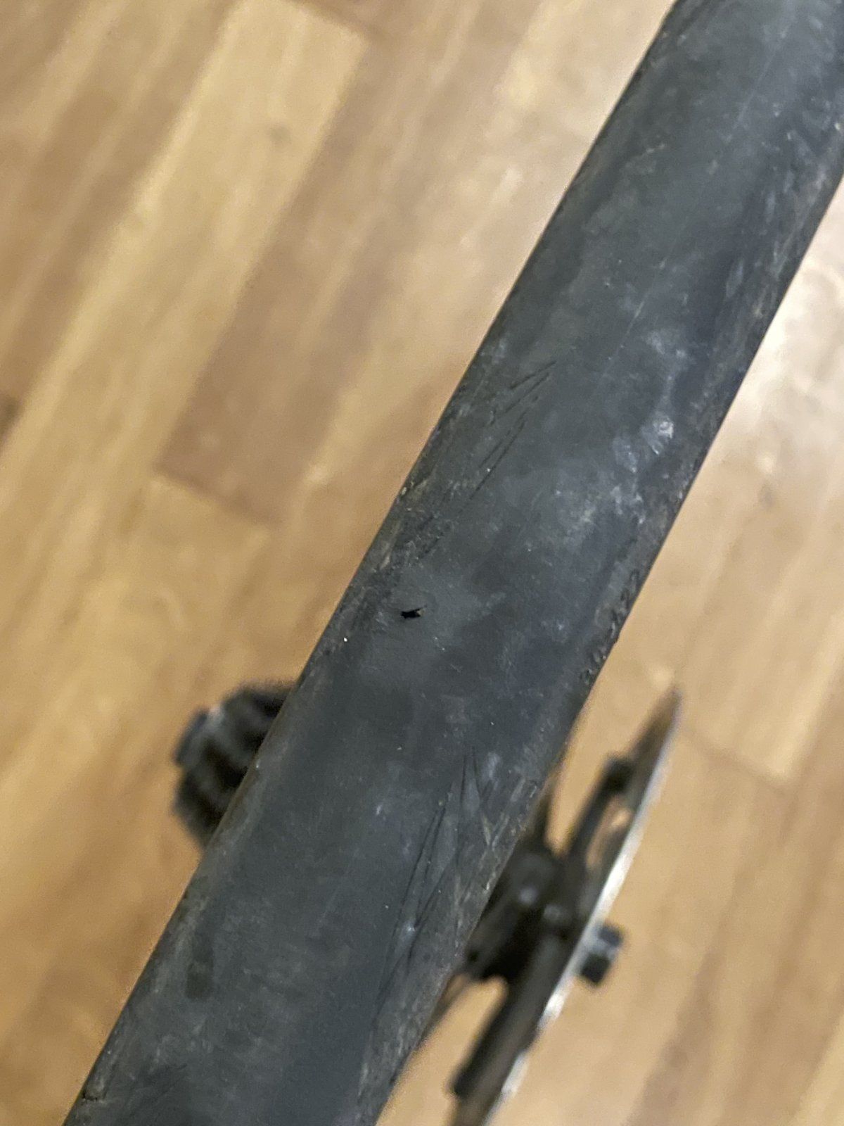

Servus zusammen,
Ich habe mir leider Anfang der Woche durch einen Glassplitter einen cut von 1-2mm im Mantel zugezogen.
Meint ihr Flicken reicht da oder gleich neuer Mantel? (Fahre tubeless)
Danke vorab!

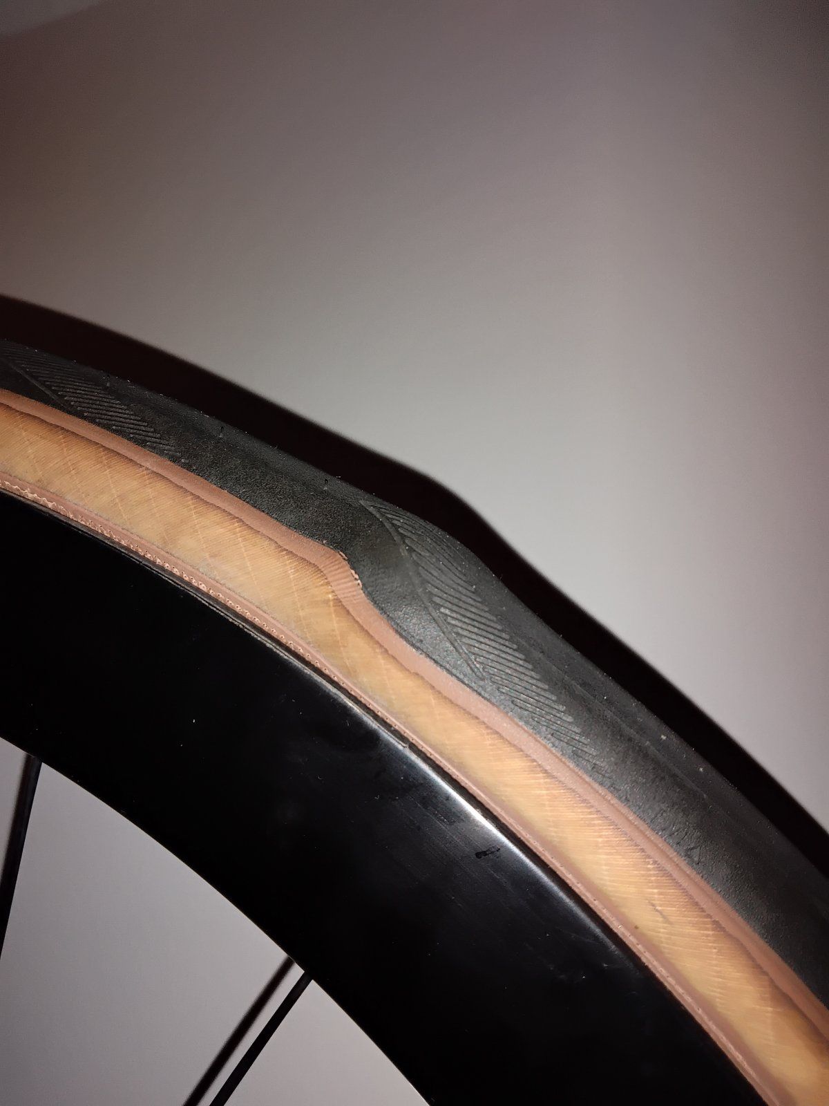

Ich habe heute meinen Schwalbe Pro One mit so einem Rema TipTop Flicken und dem blauen Zement geflickt. Jetzt hat der Reifen an der Stelle so eine richtig "schöne" Beule. Hab ich was falsch gemacht? Ich mein ich bin nach Anleitung vorgegangen. Hab dann den Reifen montiert und wieder aufgepumpt auf 6 bar. Sitzt auch perfekt auf der Felge aber diese Beule ist einfach nur sh*t.

Ich habe heute meinen Schwalbe Pro One mit so einem Rema TipTop Flicken und dem blauen Zement geflickt. Jetzt hat der Reifen an der Stelle so eine richtig "schöne" Beule. Hab ich was falsch gemacht? Ich mein ich bin nach Anleitung vorgegangen. Hab dann den Reifen montiert und wieder aufgepumpt auf 6 bar. Sitzt auch perfekt auf der Felge aber diese Beule ist einfach nur sh*t.Anhang anzeigen 1336129

Sieht aus wie ein Karkassenschaden. Wie sieht denn die geflickte Stelle aus?

Der Schaden ist schon länger her, ich bin den Reifen jetzt gut 3 Monate mit Schlauch gefahren und habe ihn heute endlich mal repariert. Die Karkasse sah okay aus, das Loch war vielleicht 1,5 mm groß. Die Dichtmilch hat es nicht geschafft das allein zu dichten, daher der Flicken. Als Dichtmilch verwende ich das Doc Blue von Schwalbe. Reagiert das mit dem Kleber? Hab ich es nicht lang genug auslüften lassen?
