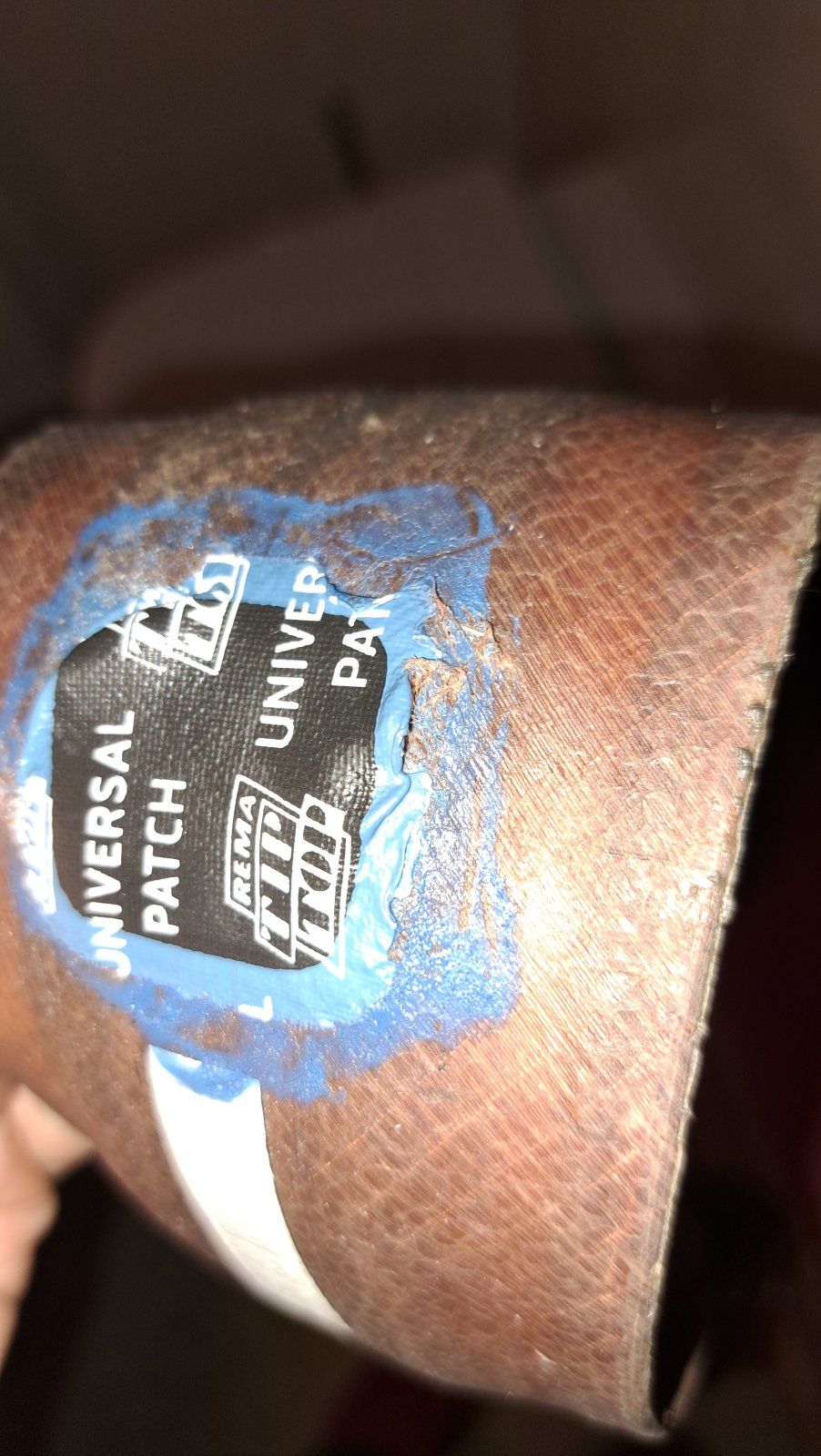

Der Schaden ist schon länger her, ich bin den Reifen jetzt gut 3 Monate mit Schlauch gefahren und habe ihn heute endlich mal repariert. Die Karkasse sah okay aus, das Loch war vielleicht 1,5 mm groß. Die Dichtmilch hat es nicht geschafft das allein zu dichten, daher der Flicken. Als Dichtmilch verwende ich das Doc Blue von Schwalbe. Reagiert das mit dem Kleber? Hab ich es nicht lang genug auslüften lassen?
Ich habe schon mehrfach Tubeless Reifen gefickt und jeweils immer nach wenigen Minuten wieder draufgezogen und befüllt, aber sowas hatte ich danach nie. Der Reifen ist auf jeden Fall für die Tonne und an einen Fehler deinerseits glaube ich nicht.

Zum Reifen: Wegwerfen, das ist definitiv ein Karkassenschaden. Über die Ursache kann man nur spekulieren, aber nachdem er drei Monate mit Schlauch gefahren wurde und nicht so aussah, liegt es nahe, dass beim flicken und der Neumontage etwas schief gelaufen ist. Wäre nett, wenn der TE noch ein Foto der Innenseite machen und hier posten könnte (mal so, wie es jetzt ist und dann ggf. mit abgeknubbeltem Flicken), bevor er den Reifen in die Tonne wirft.

Danke für die Antworten. Ist natürlich ärgerlich mit dem Reifen, der hatte 3,5Tkm runter und wäre sicherlich noch etwas fahrbar gewesen. Ich hab einen neuen bestellt. Dennoch die Frage: was lief schief und wie kann ich das beim nächsten Mal verhindern.

Ich hab den Reifen abgezogen, den Schlauch raus gefuddelt (der klebte durch sealant-Reste im Reifen), die Stelle gesucht, Stelle aufgerauht, das blaue Zeug von Rema TipTop drauf, gewartet bis es trocken war und dann den blauen Patch drauf. Alles schön angedrückt und nochmal 10 Minuten gewartet. Reifen montiert, erstmalig augepumpt, damit er in die Felge hüpft, dann abgelassen, Sealant rein und auf 6 bar aufgepumpt. Dann war erst eine kleine kaum merkliche Beule da und über eine Stunde hat sich dieser Wulst da ausgebildet.

Am Kleber und Flicken wird es nicht liegen - hatte da bislang mit gleicher Dichtmilch wie bei Dir noch nie Probleme, egal bei welchem Reifen (diverse Schwalbe MTB, Vittoria und Conti am Renner sowie Challenge und Conti am Gravel - die Tufos dort hatten noch nix). Außer Du hast im Überschwang auch die Karkasse weggeschliffen beim anrauhen, aber das wäre etwas mühsam gewesen. :)
Es scheint daher eher so zu sein, dass die Karkasse bei dem Schaden beschädigt wurde. Das ist blöd, aber eben passiert.
Ich habe mir angewöhnt, wenn ich einen Schlauch oder Mantel flicke, diesen NICHT anzurauhen, sondern mit Bremsenreiniger die zu beklebende Fläche zu reinigen. Das hält auch prima und ich nehme kein Material weg (auch wenn es durch anrauhen nur ein Hauch ist und eigentlich nicht der Rede wert).
Hier noch Bilder von der Innenseite.

Was ist denn da passiert ? Wieso liegt der Flicken nicht so flach auf wie die normalen TipTop Schlauchflicken ? Der Flicken scheint sich ja richtig zu kräuseln und hat Luftblasen. Da scheint eine Materialunverträglichkeit vorzuliegen.
