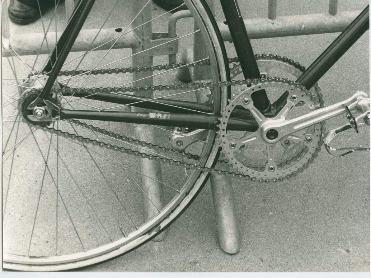

In 15 Jahren liegt der Antrieb auf der linken Seite- wer fängt als erster an ?
Gab es bereits bei japanischen Bahnrad bei Olympia, hat auf der Bahn minimale aerodynamische Vorteile, weil man ja linksherum fährt.
Ganz rational betrachtet würde bei Rechtsfahrtgebot ein Antrieb links sogar Sinn machen, weil man vermutlich dann etwas weniger Dreck aufsammeln würde. Das würde aber mein inneres Gleichgewicht nicht ertragen, das wäre schlimmer als eine Lefty am MTB.
