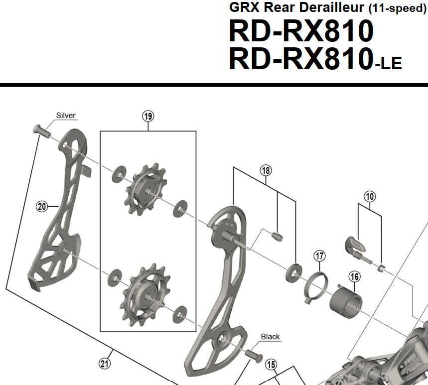

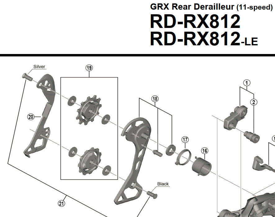

Lt. SHIMANO-Seite ist das RD-RX810 das kurze (bis 34 Zähne), das RD-RX812 das lange Schaltwerk (bis 40 Zähne).
Die Schwinge des 810 (Ritzel max. 34 Z und 40 Zähne Kapazität für vorne 2f) müsste länger als die des 812 (Ritzel max. 42 Z und 31 Zähne Kapazität für vorne 1f) sein. Kann das jemand messen?
Optisch kann das auf Fotos anders aussehen wegen 13 Z. Umlenkrolle 810 vs. 11 Zähne Umlenkrolle 812.
810 ist dennoch leichter (laut Shimano 255 vs. 267 g).
Es ist genau umgekehrt. Das kurze Schaltwerk ist für 1-fach und schaltet offiziell bis 42 Zähne. Das lange Schaltwerk ist für 2x-fach und braucht wegen der höheren Kapazität eine längeren Käfig und schafft offiziell bis 34. Einfach betrieben schafft es natürlich auch mehr.

Jetzt bin ich verwirrt… …Es ist ein RD-RX810 verbaut.
Da hier die Bremsscheiben auch Thema sind/waren: Ich hatte doch schon mal die Galfer von r2-bike verlinkt, die bringen auch noch mal was, wenn auch nicht viel im Vergleich zu den XT.
Das klingt schon irgendwie logisch. Habe ich nur ein Kettenblatt, brauche ich ein größeres Ritzel. Dann müsste das Schaltwerk, welches für 1fach-Antrieb gedacht ist und bis 42 Zähne schaltet aber wegen des kürzeren (!) Käfigs ja eigentlich leichter sein… Ist es aber nicht.
RD-RX812 (bis 42 Zähne): 267g
RD-RX810 (bis 34 Zähne): 255g
(lt. SHIMANO-Seite)
Komisch… das RD-RX812 sollte demnach eigentlich den kürzeren Käfig und eine kleineres Röllchen - das untere - habe… und ist doch schwerer…
Letztendlich egal. Das bei mir verbaute ist das RD-RX810 und (zumindest lt. SHIMANO-Seite) das leichtere von beiden.

Als ich an meinem Backroad von 2-fach (810) auf 1-fach (812) umgebaut habe und die Schaltwerke nebeneinander gelegt habe, hatte das 812er definitiv den längeren Käfig, was ja auch logisch ist, da es mehr Kapazität schaffen muss. Die Kette soll weder bei groß groß zu kurz als auch bei klein klein zu lang sein.
Shimano gibt die Gesamtkapazität beim 810er mit 40 an, beim 812er mit 31.
Bei R2 Bike sind die beide Schaltwerke mit Gewichten aufgeführt und da sieht man auch, dass der Käfig beim 810er etwas länger ist. Es ist trotzdem leichter.
