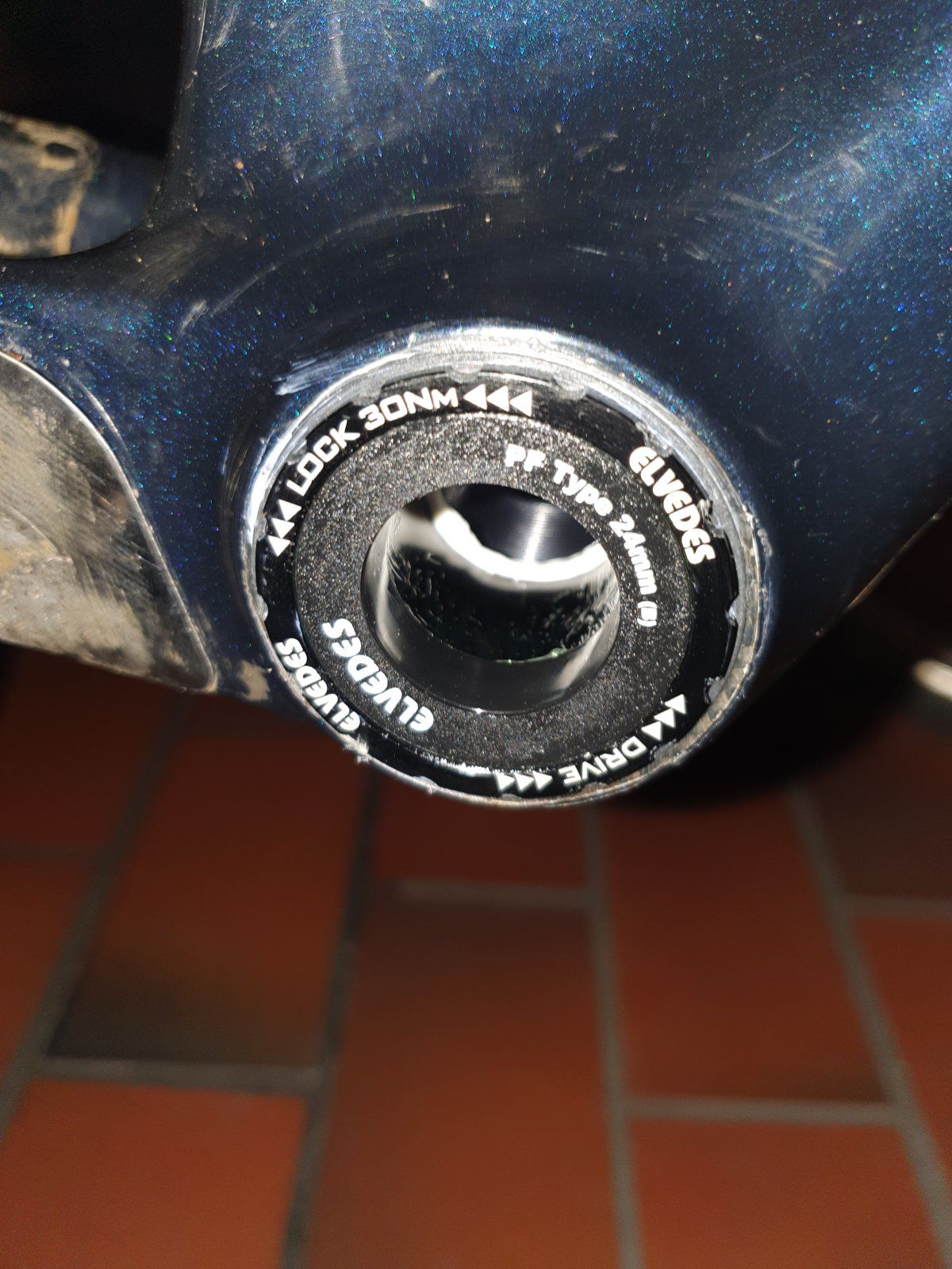

Kannst du dann mal berichten wie die Montage und Betrieb des Lagers lief?
Ist ja tatsächlich BB86 threaded für 30mm Wellen.
Hatte das gar nicht gefunden.

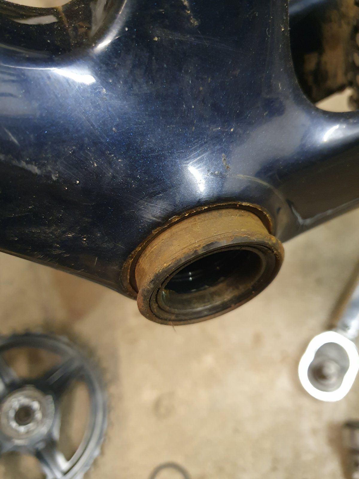

Denn meine Easton hat leider das linke Lager ausgeworfen. Original Easton.
Das erste hielt 8tkm.
Dann Wechsel.
Nach 3tkm rauh und nochmal neu.
Nach 500km Bild siehe oben.
Neues Lager hat Spiel im Rahmen.
Aufnahme der Lagerschale ist etwas zu weit. 41mm. Rechts 40.5mm.
Dazu nicht sauber gefräst?
Als Notlösung jetzt
Threaded Pressfit bb86 für 24mm.
Elvedes.

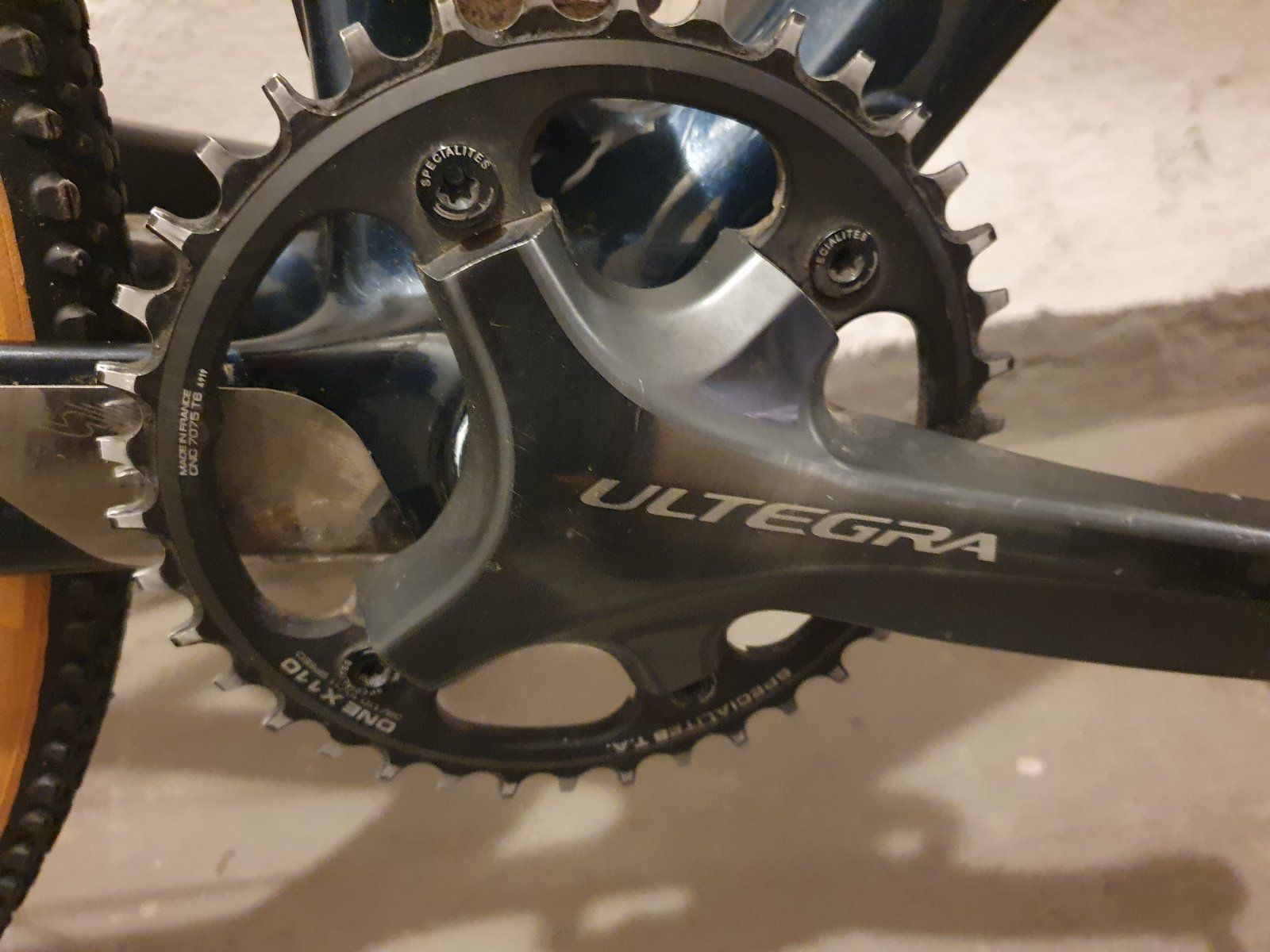

Also nur schwere Ultegrakurbel möglich
Rahmen ist auch ein Super Prestige.
Dein ztto Lager macht Hoffnung irgendwann wieder die leichte Easton verbauen zu können.
Auch wenn die 30mm Lager ein kurzes und teurer Vergnügen sind.
Bitte berichten.
Dann Wechsel.
Als Notlösung jetztAnhang anzeigen 1408089
Elvedes.
